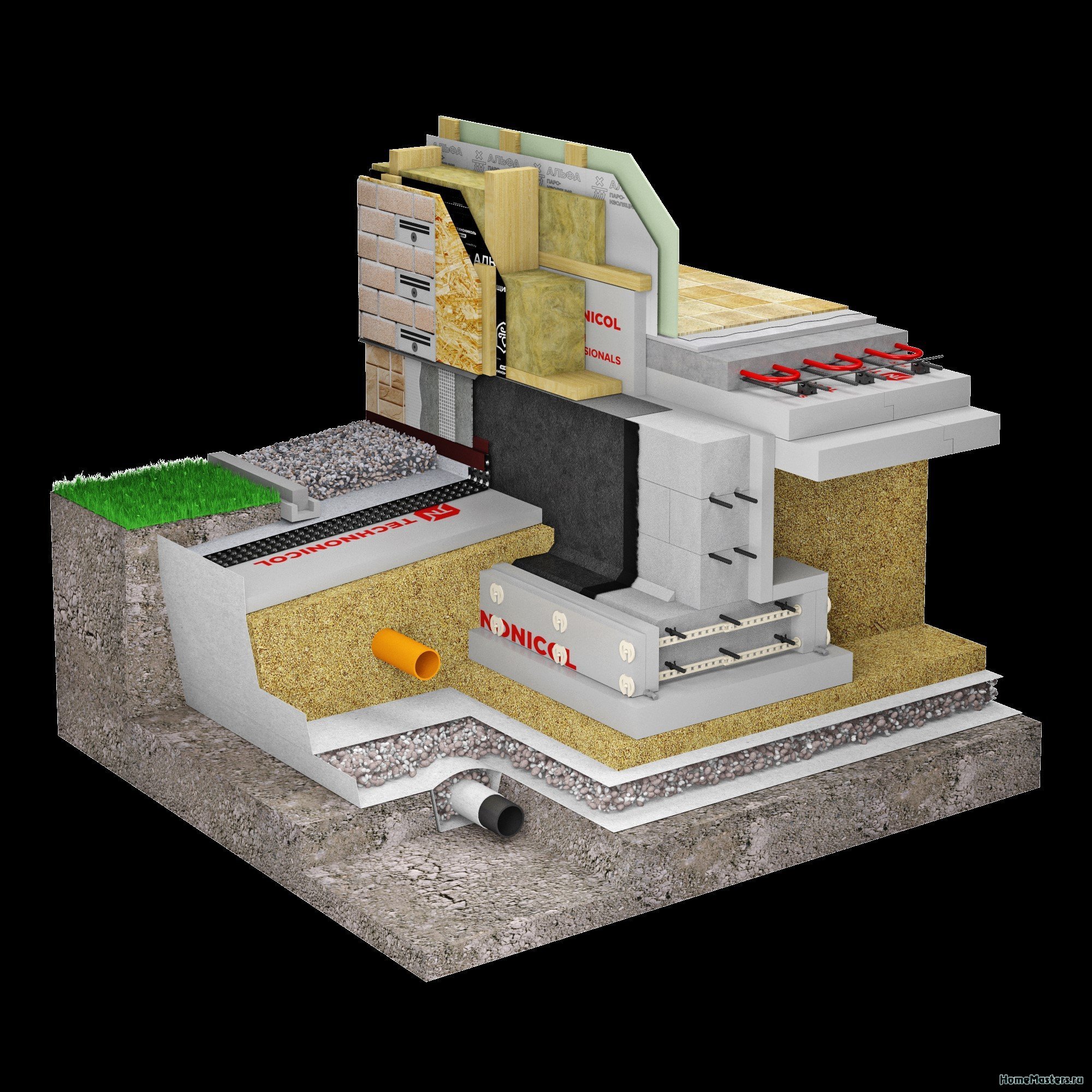

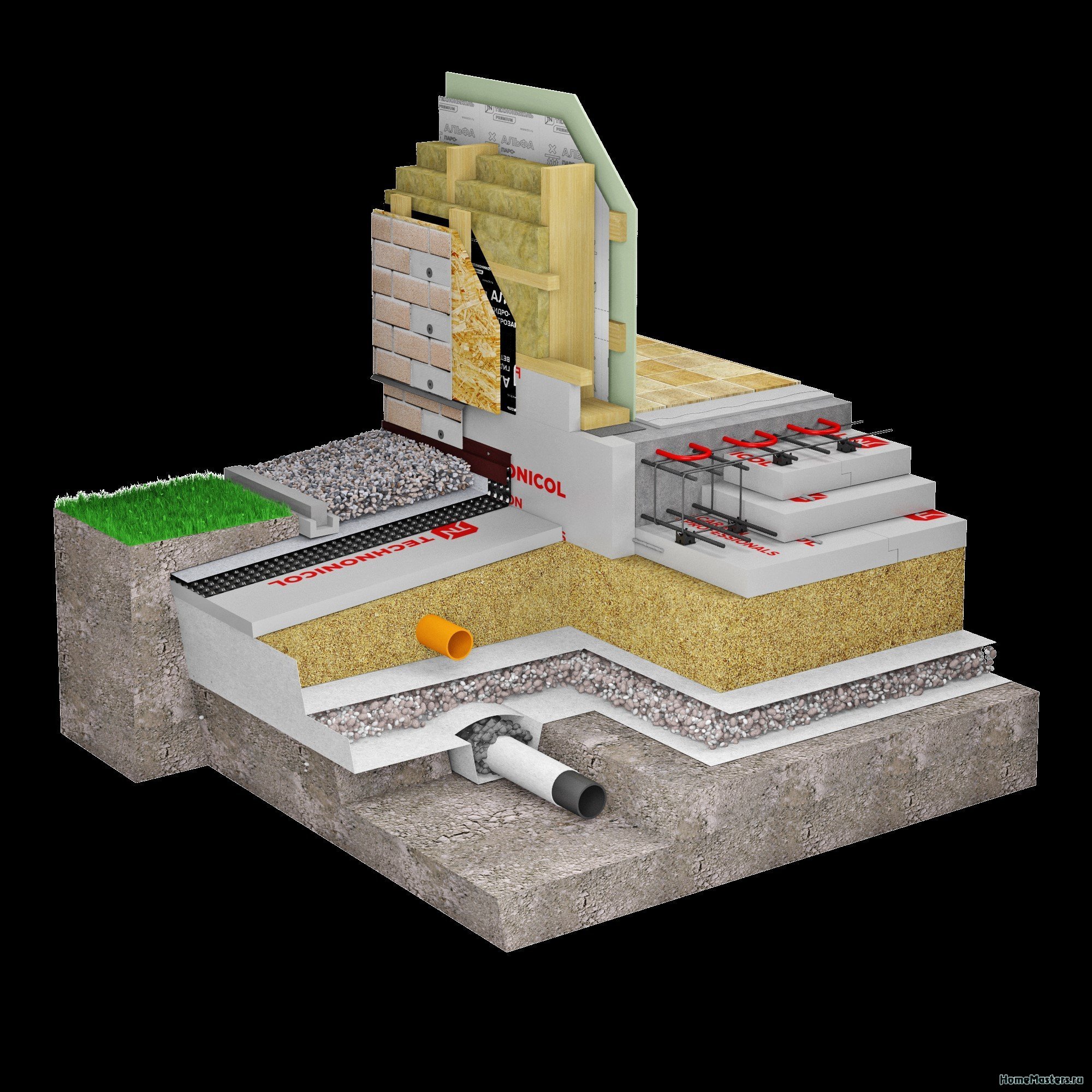

В случае с УФФ вся нагрузка от несущих конструкций распределена по периметру и приходится на ленточную часть фундамента. При этом стяжка с трубами отопления водяными теплыми полами и другими коммуникациями отделена от ленты мощным терморазрывом и хорошо теплоизолирована.
Еще один плюс технологии – возможность строить на участке со сложным рельефом. У такого фундамента довольно высокий цоколь, высоту которого легко варьировать, что также является привычным решением для жителей северных районов, в которых снежная зима – это норма.

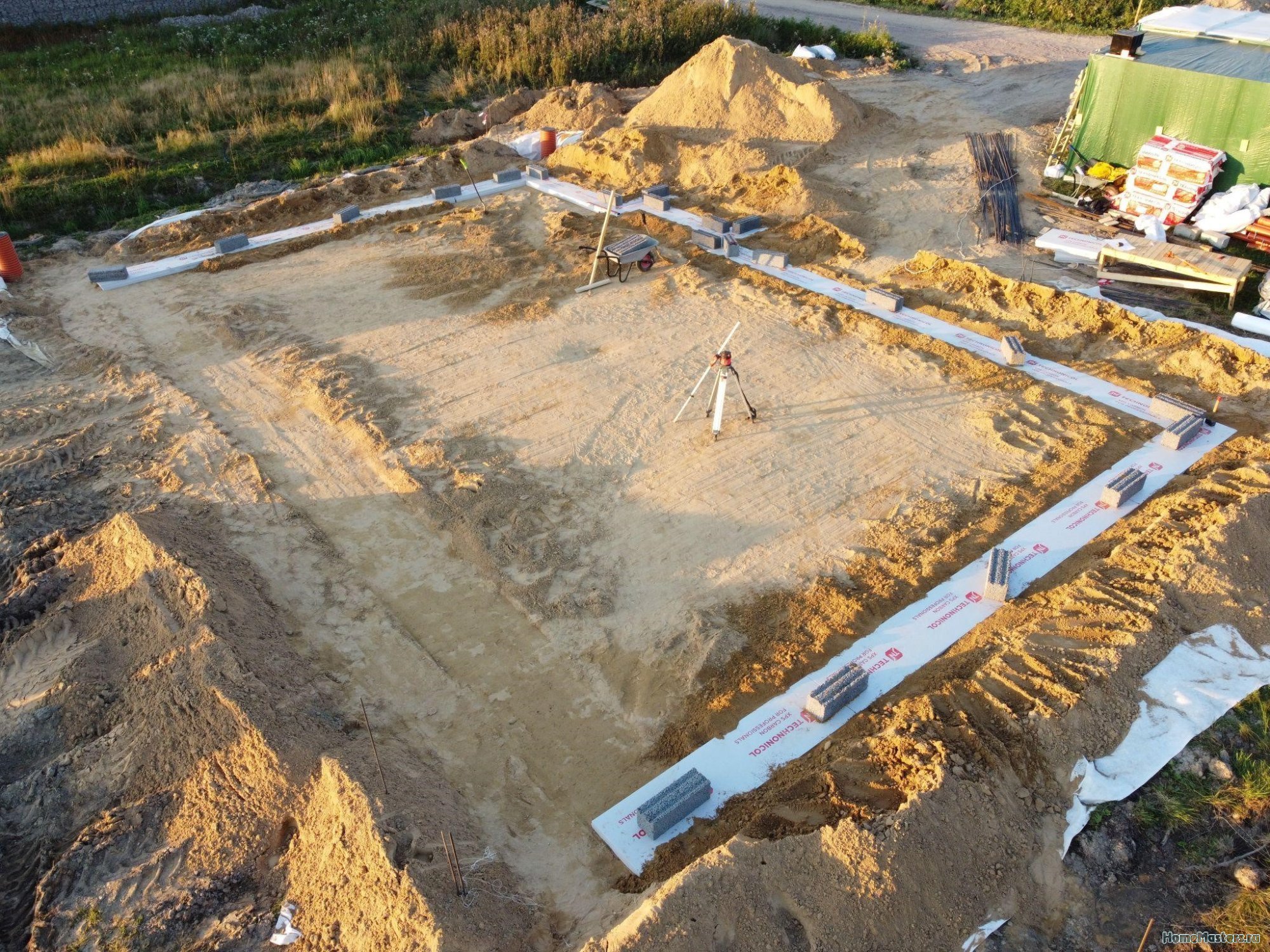

Если говорить об утепленном финском фундаменте в разрезе рационального подхода и экономии, то его важное преимущество – возможность разделить этапы строительства. Сначала возводим ленточную часть, выполняем обратную засыпку. Далее устройство плиты можно отложить и заняться возведением теплого контура и крыши. Когда коробка будет готова, внутри дома окажется, образно говоря, большая песочница. И вот уже на этом этапе производится внутреннее утепление фундамента, укладывается система теплого пола, другие коммуникации и выполняется стяжка. Для большинства регионов России, где строительный сезон ограничивается несколькими месяцами, такой вариант - настоящее спасение, потому что проводить бетонные работы на открытом воздухе при температуре ниже +5 сложно и очень дорого.

Еще одна отличительная черта УФФ – утепление изнутри. Тема по сей день вызывает оживленные дискуссии. На мой взгляд, у утепления снаружи много нюансов. Зачастую утепленный снаружи цоколь выступает из-под фасада. Это имеет эстетические и эксплуатационные издержки. Внешне такой выступ смотрится специфически, плюс повышается угроза попадания влаги с фасада к бетонному основанию; чтобы этого избежать, нужно будет установить отлив.
Внутреннее утепление избавляет строителей и владельцев от этих проблем. Задача утепления – снизить теплопотери дома через фундамент и влияние сил морозного пучения. С этим вполне справится теплоизоляция, смонтированная изнутри. В зависимости от функционального назначения подбирается и материал. Под опорной пяткой ленты укладывается XPS CARBON ECO SP. Это единственный на рынке материал, который выдерживает нагрузку не менее 40 тонн на квадратный метр при 10% относительной линейной деформации.
На вертикальных конструкциях ленточной части можно применять теплоизоляцию с меньшими характеристиками прочности, поскольку данные зоны не испытывают больших нагрузок. Вполне можно использовать XPS, выдерживающий 15-20 тонн на квадратный метр при 10% линейной деформации. Для формирования теплоизоляционного слоя под стяжкой, в зависимости от вида последней, подойдут XPS CARBON ECO.

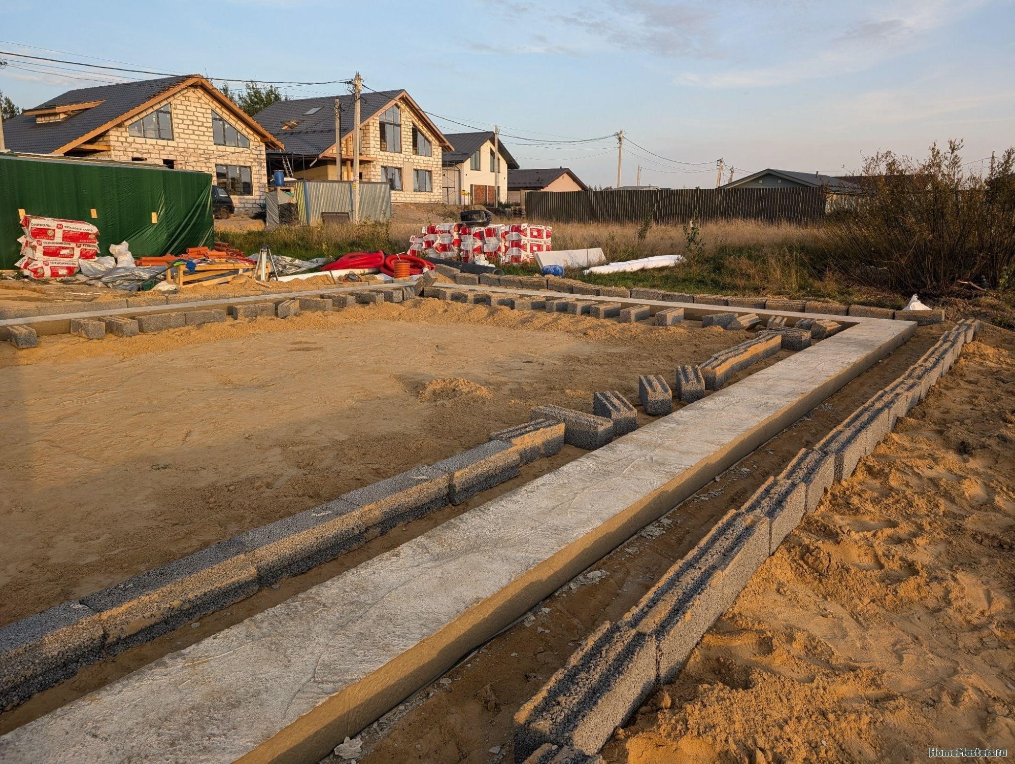

Для устройства ленточной части УФФ можно использовать керамзитобетонные блоки, а можно остановиться на монолитной конструкции. Я выбираю блоки. У них теплопроводность несколько ниже, чем у бетона. По этой причине теплосберегающая способность ленточной части из блоков будет лучше, чем у монолитной. К тому же сам монтаж монолитной ленты связан с большими трудозатратами. Потребуется установить опалубку, сделать арматурный каркас, уложить бетонную смесь. А после еще придется ждать, пока бетон наберет прочность, а потом тратить ресурсы на демонтаж деревянной опалубки. Я выбирал именно блочную технологию, в том числе и для собственного дома.
Потому что даже в процессе устройства монолитной бетонной пятки мы отказались от деревянной опалубки. Мы используем плиты XPS, которые укладываются в основание по периметру, а затем роль опалубки выполняют те же керамзитобетонные блоки, уложенные по краям плит. Внутрь получившейся конструкции высотой 20 см укладываем бетонную смесь. После набора прочности монолитной «пятки» из блоков, выполняющих роль опалубки, возводим вертикальную ленточную часть.

За время работы с технологией УФФ мы детально изучили первоисточники и используем способ, позволяющий снизить воздействие мостика холода в зоне соприкосновения плитной части и керамзитных блоков.
Если посмотреть в разрезе на ленточную часть, то можно заметить, что мы монтируем ее не традиционным способом, а ступеньками: чем ближе к верхней точке, тем уже ширина вертикальной ленты. Сужение верхней части позволяет добавить утепление, чтобы снизить воздействие мостика холода в зоне соприкосновения стяжки, блока и несущей стены.
Еще одна особенность оригинальной технологии монтажа связана с устройством стяжки. Стяжка делается не в уровень ленты, а чуть выше. Это позволяет уже в зоне стены установить дополнительные термовставки из XPS. Такой прием также позволяет минимизировать мостик холода, который потенциально может появиться в этой зоне.
