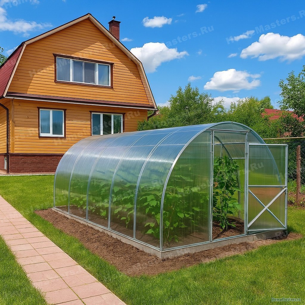

Выбор правильного места на участке
Успешная работа солнечной теплицы начинается с точного выбора места на участке. Даже самая качественная конструкция будет бесполезной, если на неё не попадает достаточное количество солнечного света. Для круглогодичного или ранневесеннего использования особенно важно, чтобы солнечные лучи проникали внутрь не только днём, но и утром, когда температура почвы ещё низкая. Поэтому теплицу лучше ориентировать продольно с востока на запад, чтобы в течение всего светового дня она получала максимум освещения.
Площадку под строительство желательно выбирать открытую, без затенения от деревьев, построек, высоких заборов и даже соседних теплиц. Даже частичная тень, падающая на конструкцию в течение нескольких часов, значительно снижает её эффективность, особенно в холодное время года. Желательно, чтобы расстояние до объектов, отбрасывающих тень, составляло не менее двух-трёх высот этих объектов.
Важно учитывать и микрорельеф участка. Идеальный вариант - слегка приподнятая территория или место с естественным уклоном, обеспечивающим сток талых и дождевых вод. Если теплица будет стоять в низине, весной там будет скапливаться влага, а повышенная сырость приведёт к развитию плесени и корневых гнилей. Если выбора нет, придётся устраивать дренаж: например, укладывать подсыпку из щебня и песка или прокладывать перфорированные трубы.
Не стоит располагать теплицу слишком далеко от дома, особенно если предполагается регулярный уход за растениями зимой или ранней весной. Удобный подход, возможность быстро проверить обстановку в мороз или непогоду - это практичная часть, которую часто недооценивают.

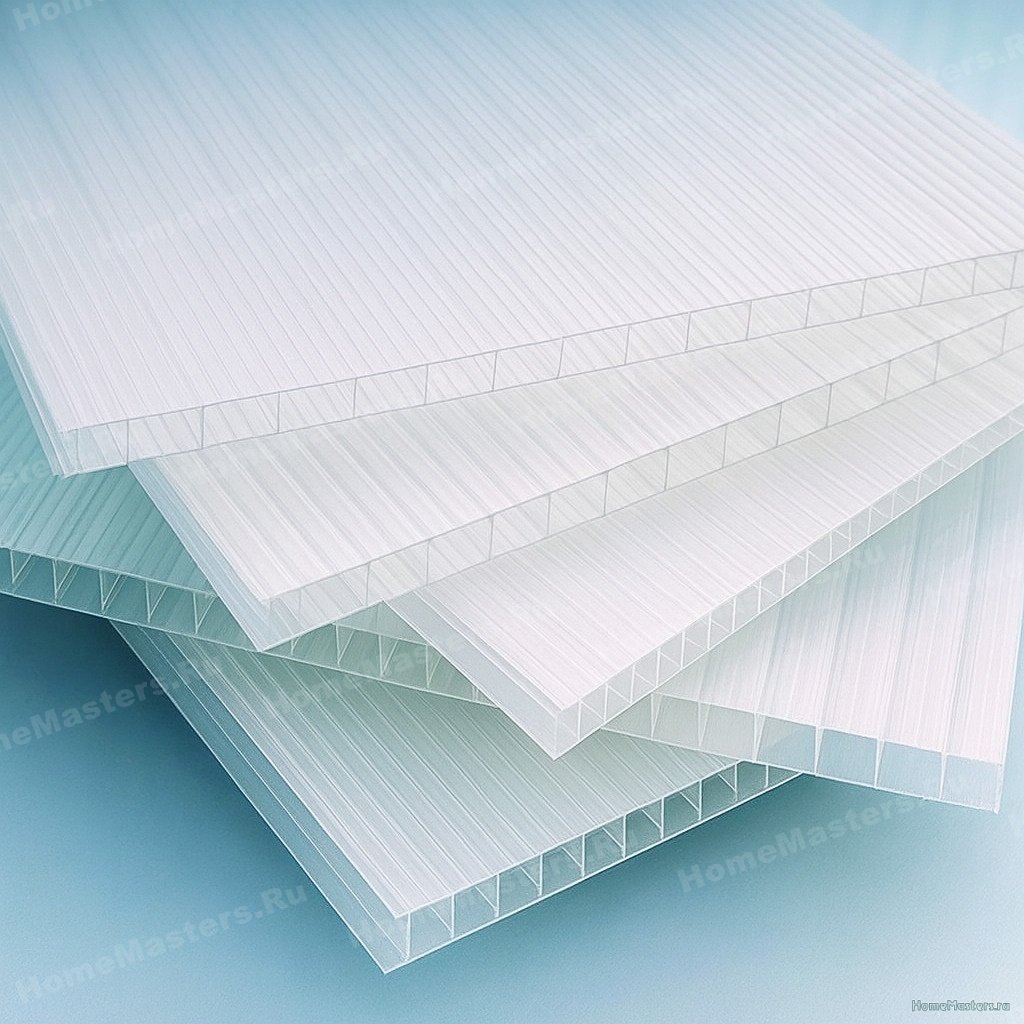

Материалы для остекления: что лучше сохраняет тепло
Качественное покрытие - это основа эффективной солнечной теплицы. Оно должно не только пропускать максимум солнечного света, но и удерживать накопленное тепло внутри, особенно в ночное время. Именно от выбора материала зависит температурный режим, микроклимат и продолжительность использования теплицы в течение года.
Наиболее практичным решением сегодня считается сотовый поликарбонат. Его структура состоит из двух или трёх слоёв с воздушными камерами между ними. Такое строение обеспечивает хорошую теплоизоляцию, сравнимую с двойным стеклопакетом. Листы толщиной 6 мм подходят для большинства климатических зон, а в более суровых условиях лучше использовать поликарбонат 8–10 мм. При этом материал остаётся лёгким, что упрощает монтаж, и достаточно прочным, чтобы выдерживать сильный ветер и снеговую нагрузку.
Прозрачность поликарбоната составляет до 80%, этого достаточно для роста большинства культур. Важно выбирать панели с маркировкой UV, указывающей на наличие защитного слоя от ультрафиолета. Без такой защиты материал быстро мутнеет и теряет прочность.
Стекло, несмотря на высокую светопроницаемость, имеет недостатки. Оно тяжёлое, легко бьётся, требует прочного каркаса и плохо сохраняет тепло. Плёночные покрытия уступают по всем характеристикам. Они быстро стареют, боятся града, а при понижении температуры теряют эластичность и трескаются. Единственное их преимущество - низкая стоимость и простая замена.
Для тех, кто хочет максимально продлить сезон, стоит рассмотреть двухслойное остекление с воздушной прослойкой. Такая конструкция эффективнее удерживает тепло, но требует дополнительных затрат и времени на монтаж.

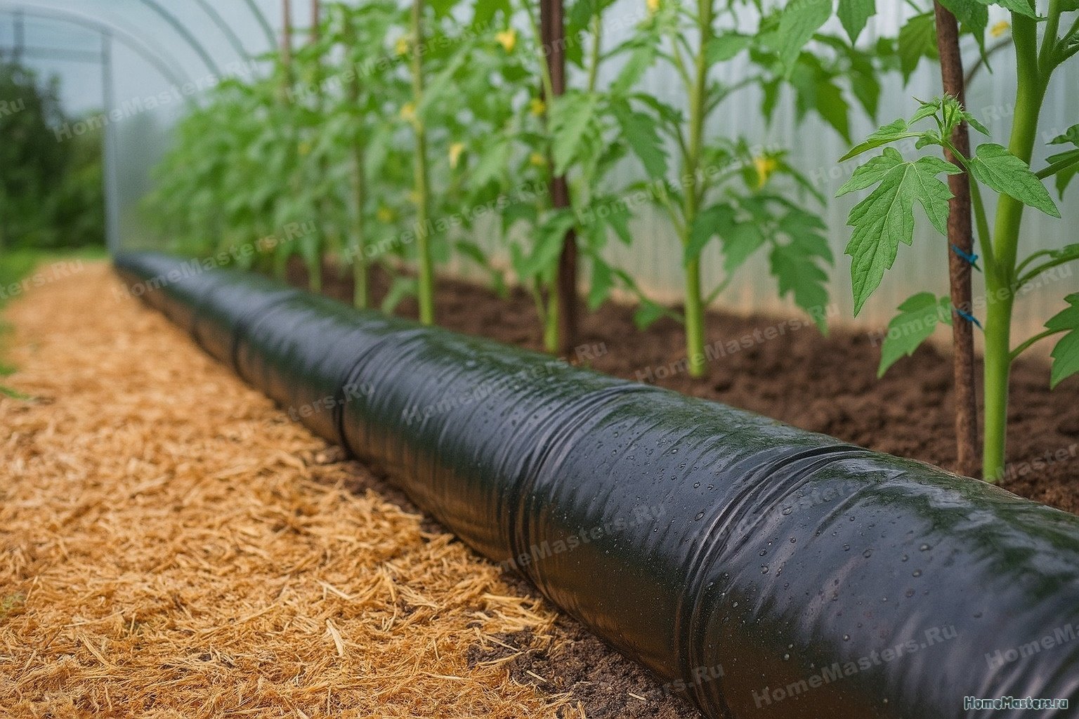

Тепловой аккумулятор и его роль
В солнечную погоду воздух в теплице прогревается довольно быстро, но как только солнце уходит, температура стремительно падает. Чтобы растения не пострадали от резких перепадов, нужно использовать методы пассивного сохранения тепла. Один из самых простых и надёжных способов - установка теплового аккумулятора.
Чаще всего в этой роли выступают ёмкости с водой. Даже обычные пластиковые бочки или канистры объёмом от 30 до 200 литров, установленные вдоль северной стены, способны заметно выровнять температуру в ночное время. Вода нагревается днём от солнечного света, а затем постепенно отдаёт тепло воздуху и окружающим предметам. Один литр воды способен аккумулировать примерно 4 кДж тепла при каждом градусе нагрева, и этого вполне достаточно, чтобы поддерживать более стабильный микроклимат.
Для усиления эффекта наружную сторону ёмкостей лучше покрасить в тёмный цвет, например, чёрный или тёмно-синий. Такая поверхность быстрее нагревается и дольше остаётся тёплой. Некоторые дачники используют плоские пластиковые баки или даже старые радиаторы, подключённые к самодельной системе циркуляции воздуха, но это уже более сложные решения.
Альтернативой воде может служить гравий, кирпич или толстый слой земли. Эти материалы тоже аккумулируют тепло, особенно если их разместить в зоне попадания солнечного света. Например, гравий можно использовать в качестве подсыпки в дорожках или заполнения узких коробов вдоль стен.
Тепловой аккумулятор не требует никакого обслуживания и работает без электричества. При этом он значительно снижает риск ночных заморозков и помогает растениям развиваться стабильнее, особенно в начале сезона.

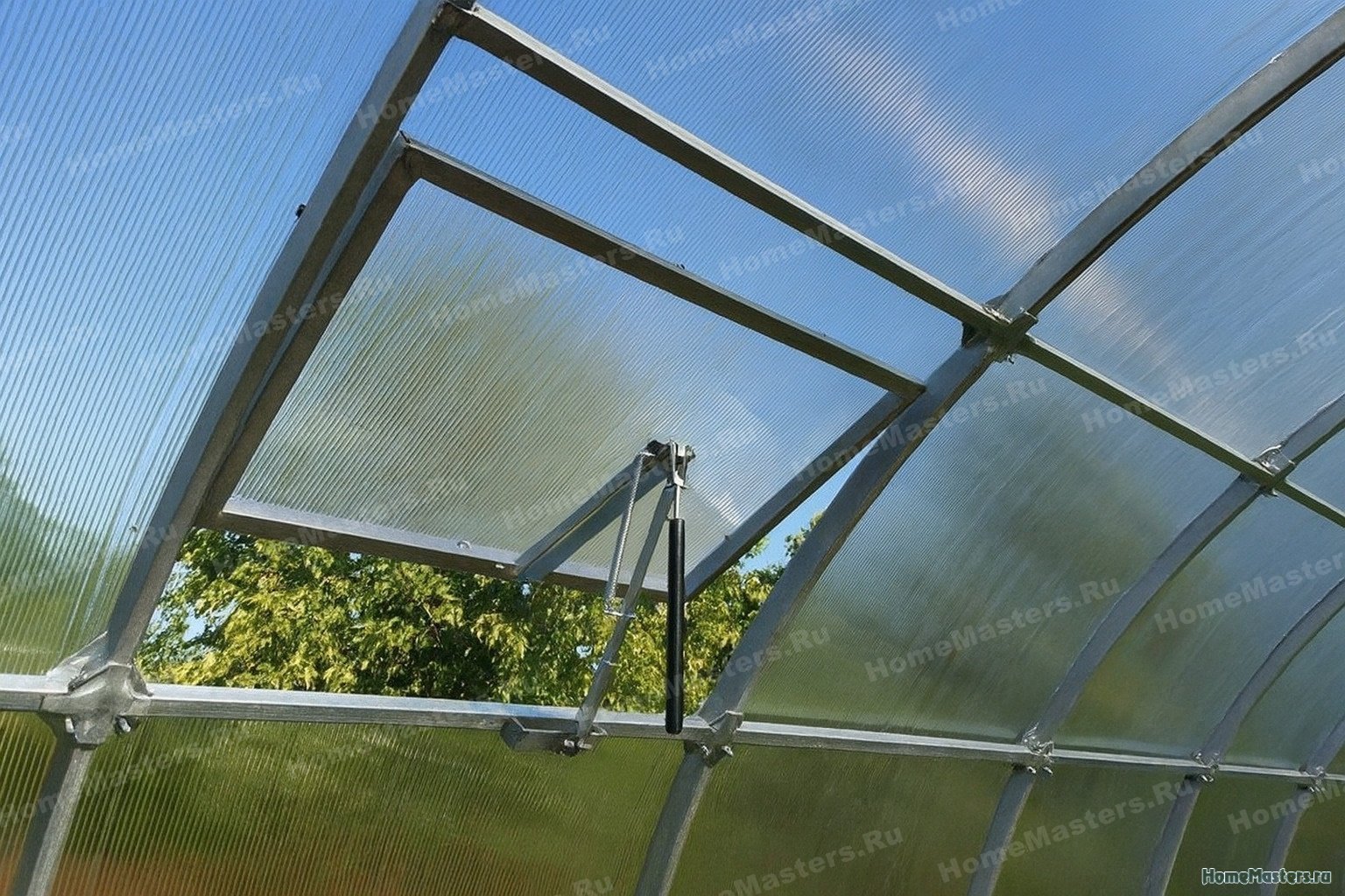

Правильная вентиляция и контроль влажности
Одним из главных факторов стабильного роста растений является не только тепло, но и свежий воздух. В замкнутом пространстве теплицы без вентиляции температура может за считанные минуты подняться до критических значений, особенно в мае и июне. Жара свыше 35 градусов приводит к угнетению растений, остановке роста и даже гибели рассады. Наряду с этим, без воздухообмена накапливается избыточная влага, что создаёт идеальные условия для грибковых заболеваний.
Наиболее надёжным способом проветривания являются форточки. Их должно быть не меньше двух, причём не только в крыше, но и в боковых стенах. Это обеспечивает сквозное движение воздуха и позволяет контролировать микроклимат в разные периоды дня. Правильно размещённые форточки избавляют от необходимости открывать двери, что особенно важно при резких перепадах температуры.
Для упрощения ухода за теплицей стоит установить автоматические открыватели. Это устройства с термочувствительным поршнем, который реагирует на нагрев воздуха и при определённой температуре открывает форточку. Работают такие механизмы без электричества, полностью автономно, и отлично подходят для дачи, где хозяин бывает не каждый день.

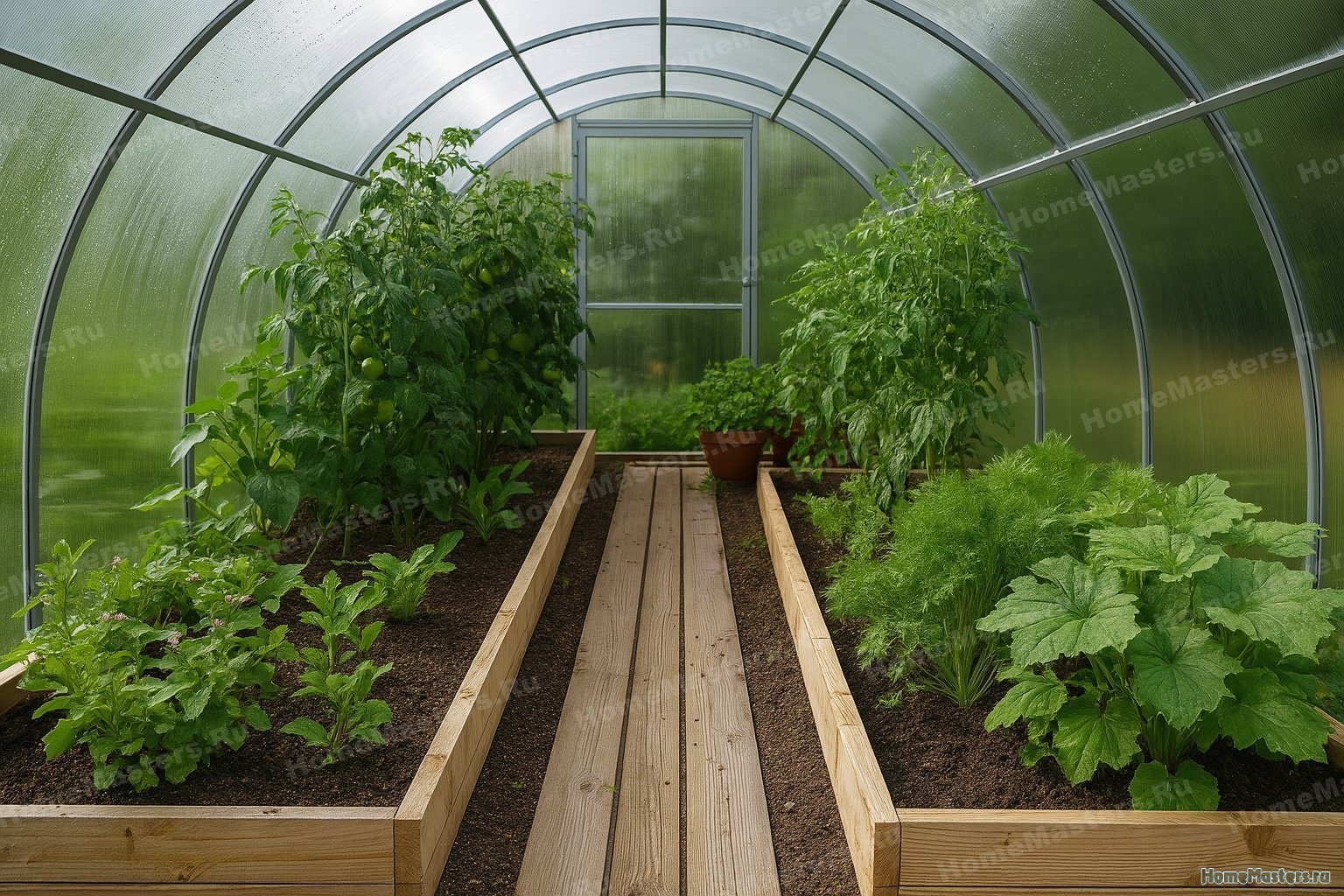

Организация внутреннего пространства
Грамотно спланированное внутреннее пространство делает теплицу не только удобной для ухода, но и более продуктивной. Основной принцип - максимум полезной площади при сохранении свободного доступа ко всем растениям. Начинать стоит с устройства грядок. Наиболее практичны приподнятые конструкции высотой около 30 сантиметров. Они быстрее прогреваются весной, не размываются при поливе и позволяют избежать затапливания в сырую погоду.
Ширину грядки стоит делать не больше одного метра, чтобы можно было ухаживать за растениями с одной стороны. Проходы между грядками должны быть не уже 40 сантиметров, чтобы свободно проходить с лейкой или тележкой. Поверхность проходов можно засыпать гравием, застелить досками или кирпичом - так меньше будет испаряться влага, а в дождливые дни не образуется грязь.
Вдоль южной стенки часто размещают шпалеры для высокорослых культур: томатов, огурцов, перца. Такая расстановка позволяет максимально использовать солнечный свет и не затенять другие растения. На северной стороне удобно поставить стеллажи для рассады или ящики с зеленью. Если высота позволяет, можно подвесить дополнительные полки, например, для горшков с клубникой.
Инструменты и расходные материалы лучше хранить в ящиках под грядками или подвешивать на крюки к торцевой стенке. Это позволяет избежать беспорядка и не тратить время на поиски нужного. Освещение и полив желательно провести заранее, чтобы не тянуть кабели и шланги поверх растений. Удобная, продуманная планировка делает теплицу местом, где действительно приятно работать.

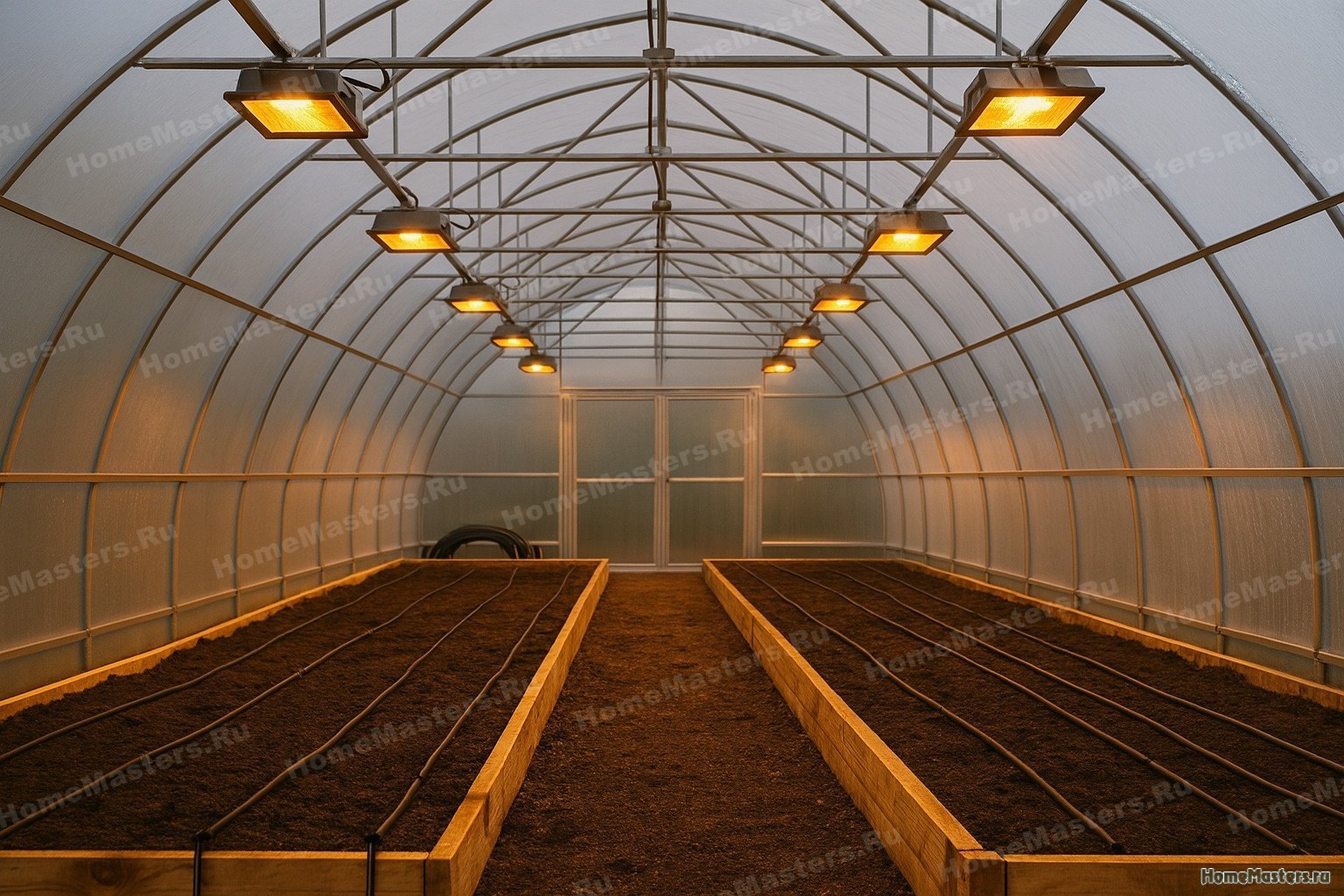

Дополнительные элементы для повышения эффективности
Чтобы солнечная теплица работала с максимальной отдачей, важно внедрить несколько решений, которые заметно улучшают её функциональность. Одно из таких - установка отражающих экранов вдоль северной или боковых стенок. Чаще всего используют фольгированные утеплители или светлые влагостойкие панели, закреплённые под углом. Они направляют солнечные лучи обратно на растения, увеличивая освещённость даже в пасмурные дни.
Полив в теплице требует особого подхода. Ручной способ отнимает много времени и приводит к неравномерному увлажнению. Капельная система - наиболее экономичный и удобный вариант. Она подаёт воду точно под корень и позволяет задавать режим орошения. Влага поступает небольшими порциями, практически не испаряется, что снижает влажность воздуха и риск заболеваний. Работает такая система от бака с водой, установленного выше уровня грядок, или от водопровода через таймер.
Установка датчиков температуры и влажности помогает точно отслеживать микроклимат. Простейшие механические термометры и влагомеры стоят недорого, но уже дают представление о том, что происходит внутри теплицы. Более продвинутые системы с цифровыми экранами и беспроводными модулями позволяют следить за обстановкой прямо со смартфона.
Освещение может понадобиться в марте и октябре, когда естественного света не хватает. Для досветки подойдут светодиодные лампы с тёплым спектром, закреплённые над рядами с рассадой. Ночью они не требуются, но утром и вечером способны значительно ускорить рост растений.
Небольшие дополнения, такие как мульчирование почвы, установка затеняющих сеток летом и защита от насекомых, делают теплицу по-настоящему всесезонной и удобной. Всё это позволяет не только получить хороший урожай, но и снизить затраты времени и сил на уход.
