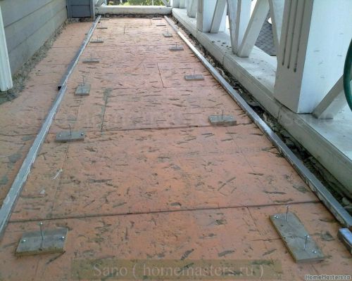

Тут я повторил отработанную технологию уже на другом балконе, где также была срублена кривая стяжка, которую делали по эппс и кроме как выставить маяки на лепешки раствора ничего лучшего не придумали, в итоге получили непонятно что.
Я же придумал ( а может и не я придумал вовсе :) ) штуку попроще и технологичнее, которая позволила мне выставить маяки на эппс особо не дырявя изоляционный слой .

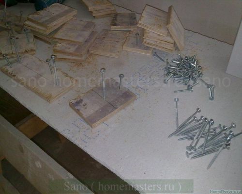

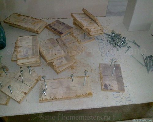

На фотках всё понятно, только в фанерках отверстия сначала просверлены чуть меньшем диаметром чем саморез, а затем вкручены саморезы.
Также делается удлиненная площадка для стыковки двух маячных профилей.

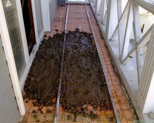

И тут наглядно видно как идёт отсыпка раствора от входа дальше к краям, а то у многих возникали вопросы как ходить по уложенной сетке.
А ходить по ней не надо, отсыпаем дорогу к краю, главное надеть подходящую обувь и ходим уже по раствору попутно трамбуя его ногами.
А разравнивание раствора правилом делаем как положено , от краев на выход.

Где-то у тебя на форуме уже подобные фотки видел. Хорошая идея, и я ее держу в голове. Но по ЭППСу никогда не делал, вот скоро может быть придется.
А сетка лежит прямо на ЭППСе? Не в середине слоя?
Sano
да, фотки есть и на форуме
сетка лежит в нижней половине слоя,  видно кусочки подложены под неё,  обрезки плитки и прочего что под рукой было

А фанерки в стяжке остаются?
Sano
да,  имхо с ними ничего страшного не случится,  это фанера от опалубки бетонных конструкций

Я маяки на пенопласте, будь то пол или стена делаю так: вкручиваю саморезы по уровни и плоскости, и сразу фиксирую их алебастром. Они больше не продавятся. Так я недавно приклеивал гипсокартон к пенопласту при утеплении стен.
Sano
так балкон, там снизу руберойд уже накатали, частный дом
