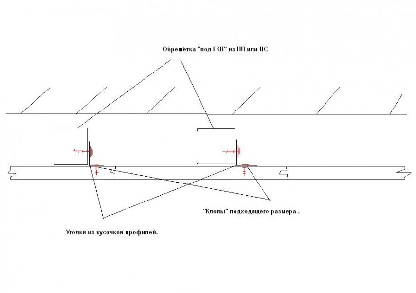

Я тут тоже после тебя помедитировал, и вот что намедитировал:post-9084-1195563993_thumb.gif
Жидкие гвозди не годятся. Пробовал на них садить панели МДФ в прихожей - ничего не держится, либо надо подпирать это все на некоторое время, что крайне неудобно и долго, тем более что у ламината надо еще замок защелкнуть, а это определенное усилие. Лучше всего на кляммеры, срезав в местах их крепления замок (или по всей длине). Сделаю покажу.
