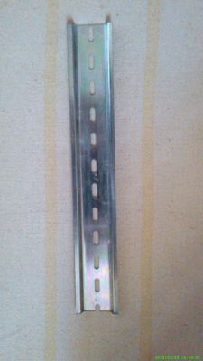

Ребят, а почему бы не использовать вместо правил по периметру ванны электрические дин-рейки или рейки для кухонных шкафов? Мне кажется должно все получится. Прокомментируйте, пожалуйстаpost-100593-0-80556400-1433358211.gifpost-100593-0-43211900-1433358236_thumb.jpgpost-100593-0-75025200-1433358255.jpg
Там, если не заметили, есть еще прижимные планки, которые крепятся к правилу и держат борт ванны. К динрейкам их крепить некуда. Ну а вместо правил вполне можно алюминевые профили использовать, коих щас полно в продаже
Вы не совсем поняли суть идеи. Как раз бортик ванны зацепится за край рейки, которая монтируется к стене, и своим центром она прилегает к стене в плотную, а верхний и нижний край отходят от стены на несколько мм. Получается между стеной и рейкой своеобразный паз, в который и вставляется борт ванны и тогда надобность в прижимных планках напрочь отпадает, поскольку все и так очень плотно прижмется. Ванна не сможет двигаться по сторонам, а только вверх.
