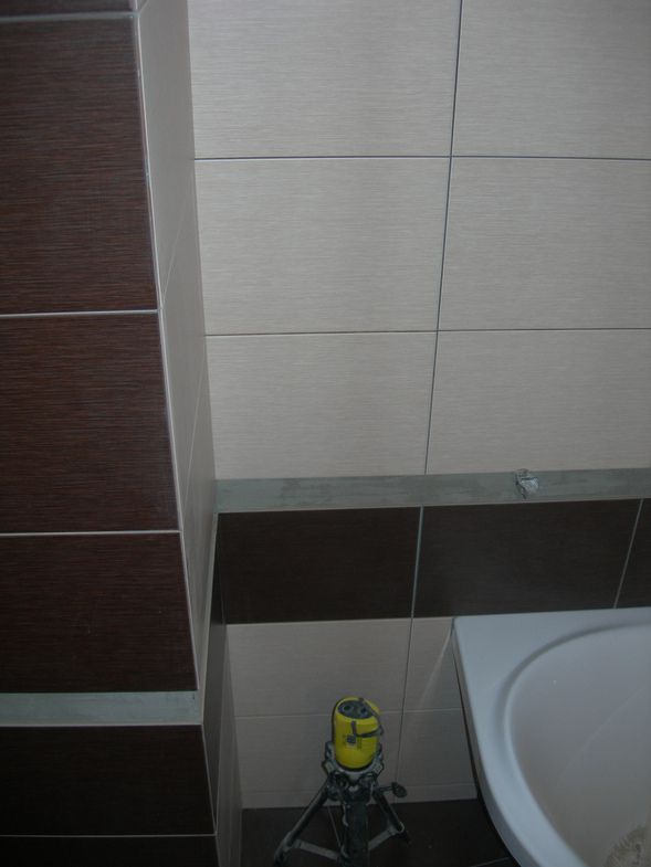

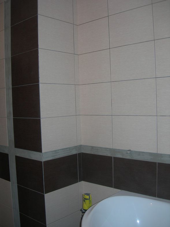

мои печальные "пять копеек" в эту тему. Весело и с оптимизмом нами были закуплены правила, уголки и анкера. Но в ходе установки ванны обнаружен "прогиб" борта ванны, от угла до угла , т.е. ванна "жёстко опирается" на правило только посередине, "пляшут" 5 мм. Что делать ? резать правило пополам или попробовать шлифануть борт (второе смутно представляется).
Изменено пользователем студентка
студентка
Примерно моя проблема, решил всё без правила, взял клей-герметик по типу МС-полимер и заполнил им эту щель, да кстати ножки ванны я тоже приклеел, вообщем после того как герметик высох ванну с места не шевельнуть, в процессе высыхания так же была наполнена водой...
надо на конкурс ясновидцев записаться ... не ведая , из какого материала ванна , уже даём совет шлифовать борт :P
студентка
от края до края ванны сначала надо СВЕРХУ приложить правИло , а затем снизу, если видна общая деформация (выгнуто-вогнуто) с одинаковой шириной бортика, то шлифовать ничего не надо , ванна становится ПОД плитку и при полном заполнении ванны водой , углы выравниваются и бортик прижмётся к опорной плоскости ( к правИлу) равномерно по всей длине . Такими являются большинство и акриловых и чугунных ванн , с задранными вверх или опущенными вниз краями, но только чугунные не выравниваются и выставляются в горизонтальный уровень по одной длинной стороне , примыкающей к стене
... и без правИла )))
Tehnik-san да, мы так и хотим, чтобы плитка была над ванной (в общем по вашему "рецепту"). Всё абсолютно верно ,сверху вогнутость, снизу выпуклость. Т.е. если выставить и закрепить правила по уровню ванна пустая будет дёргаться ,подвиснув на "горбу",пока не осядет и не примет свой нормальный вид под тяжестью воды . Это было бы здорово, потому что меня мой мастер убеждает в некачественном литье и вообще эти "заморочки" презирает, уголки, правила, трубочки какие то..А можно вопрос ? в какой момент прижимать уголками ? ведь выпрямится она не сразу , а ведь нужно ещё силиконом пройтись по стене . Чтоб ничего не помешало процессу выпрямления "осанки" моей горбатенькой ??? Изменено пользователем студентка
студентка стоящую в стороне ванну можно проверить на её упругость , нажав на поднятые противоположные углы одновременно . Если этот процесс выравнивания возможен без прикладывания большИх усилий , то ванну можно задвинуть под плитку и незаполненную, главное сделать зазор между закрепленным к стене правилом и плиткой на 2-3мм больше, чем ширина бортика и тогда установив ванну и заполнив её до верха водой , прижимать к стене кронштейнами и только после этого приступать к герметизации примыкания . Можно так же расклинить от плитки вниз к ванной и дополнительно на 1-2мм опустить углы и пластиковыми клинышками , которые используются при укладке плитки . После герметизации ванна должна стоять заполненная двое суток, пока не схватится герметик

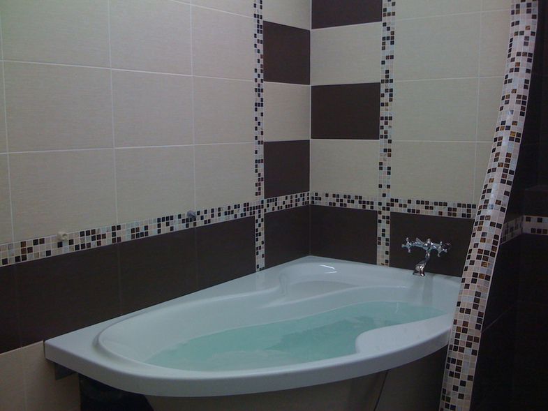

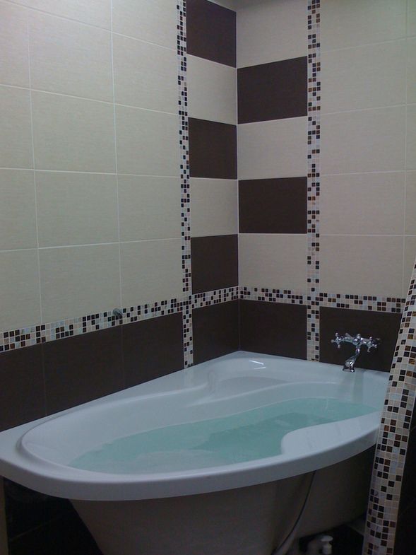

Плиточные работы в ванной закончены :)
Экран для ванной скорее всего тоже в будущем сделаю мозайкой.

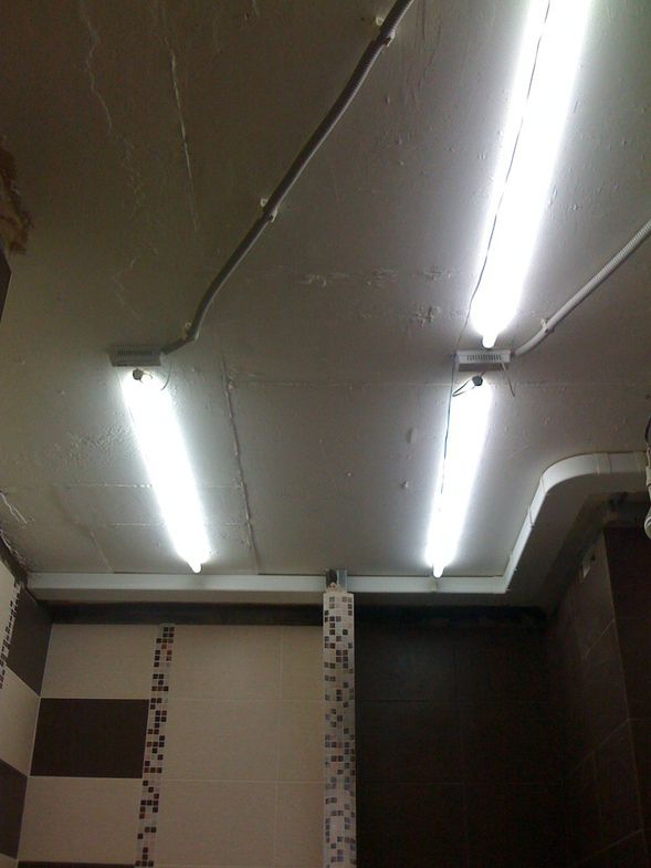

Начинаю делать прозрачный матовый фальшпотолок:

А плитка эта кераминовская Сакура?
Да, точно. Это она. Только темная из одной коллекции, а светлая из другой. 1Т и 3С кажется так.
