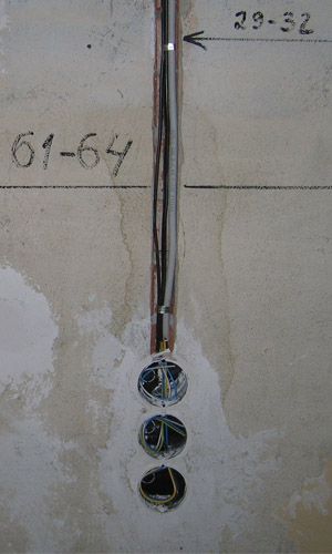

Полностью согласен, лучше взять штроборез и проделать аккуратные штробы и уложить гофру, без всякой долбёжки и мусора. У себя я так сделал, только для проводки, правда не стал покупать штроборез, а взял его в аренду на пару дней вот тут   или тут  или там,  сам не знаю  что болтаю ,  недорого и сердито!
