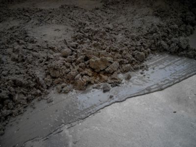

Если двумя этапами, то можно взять плиточный клей и втереть в основание шпателем или размешать чуть жиже и размазать щеткой. Сверху на клей укладывать раствор. Важно не давать клею пересыхать, поэтому лучше делать это небольшими участками.
Я только полусухим раствором работаю, поэтому такое фото есть.
