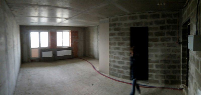

Я так понял, что там просто трубы отпления протянуты под стяжкой.
да, просто лежат трубы, сорри за качество ext_fd69065623d793861ef411eb6c59c963.jpg
кстати какие реальные минусы способа укладки слоя керамзитом с поливанием цементным молочком (кроме того что может протечь к соседям)
а зачем вам его проливать, мешайте прямо с раствором и укладывайте одним слоем за раз,сразу сверху 2-3см чистой стяжки
другой вариант уложить эппс 3см и сверху 4см раствора с сеткой
на фото стена дугой это от объектива?
Вы бы пока не начали лить полы определились с радиаторами. Перенести вводы в стену, чтобы из пола не торчали, это потом будет большим плюсом при укладке полов и смотрится лучше. И количество радиаторов тоже. Нафига на стене два радиатора? или будете разделять комнату? Заодно бы и пересмотрели расположение труб в полу, чтобы потом не пришлось миллиметровать при случае монтажа порожков или рельсов под купе. С электрикой определитесь, возможно захочется кабели по полу бросить, чтобы не занижать потолки из-за распаячных коробок
