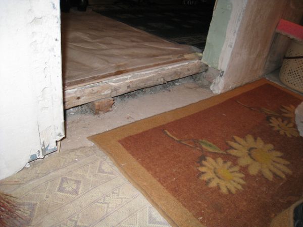

Подскажите как лучше сделать переход из ванной в прихожую.
Там где на фото уровень пола ниже-ванная.Перепад 11 см.Планирую ЭППС 3 см,водяной теплый пол ,стяжка около 3-4 см.Пол ванной планировалось плиткой.
Думал сначала залить переход(на рисунке зарисован синим),после этого демферную ленту по периметру ванной(на рисунке отрисовано красным) и поверх плитку.Переход заложить тоже плиткой.
Опасаюсь что деформация плиты теплого пола может порвать стык плитки ванной и перехода.
Как лучше ,может еще есть какие варианты?
Дверной проём над делать одним целым совсем полом
т.е. эппс там также нужен и стяжка монолитом
Sano,как посоветуете в этом аппендиксе закрепить демпферную ленту?Или там это необязательно?
P.S. полы от Хрущева были деревянные(если на фото плохо видно),поверх ламинат,это уже от Кравчука вроде  :)
Где деревяшка пристройте полоску фанеры или гкл или ещё чего и к полоске ленту, по торцам проема просто ленту самим раствором прижмите
Вообще ленту можно не крепить зачастую просто сразу же раствором её придавливаем а затем основную площадь закидываем
Делать стяжку одним массивом - основная площадь СУ + этот апендикс в проеме.
Любая плавающая стяжка должна быть минимум 60мм. Тем более по водяному ТП.
А деформации плиты ТП не бойтесь, на такой площади она вам не страшна (ничего она не порвет).
На 11 см не получается 6 см стяжки сделать т.к.пирог планирую ЭППСа 3см+сетка 5мм+труба ВП 16мм+стяжка+плитка на клею.
Что значит - не получается? :)
На 11см как раз все получается - 30мм эппс + стяжка 65мм + 15мм плитка с клеем. Толщина сетки и трубы ТП не учитывается. Т.е. толщина стяжки по водяному ТП считается от основания, а не от верха трубы или сетки и должна быть не менее 60мм от основы (не меньше 40-45мм над трубой).
Мы с вами наверное об одном говорим, только разными словами, и это хорошо.
Но даже если бы и правда не получалось, то нужно было бы уменьшать толщину подложки, а не стяжки.
