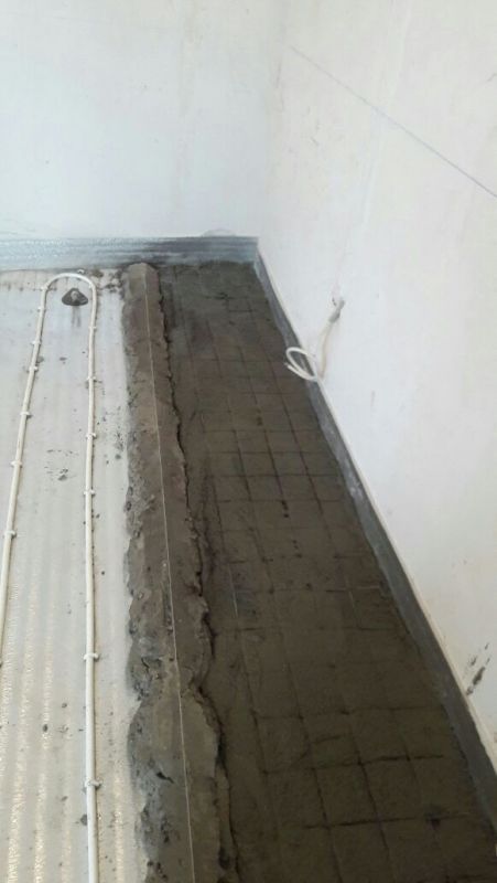

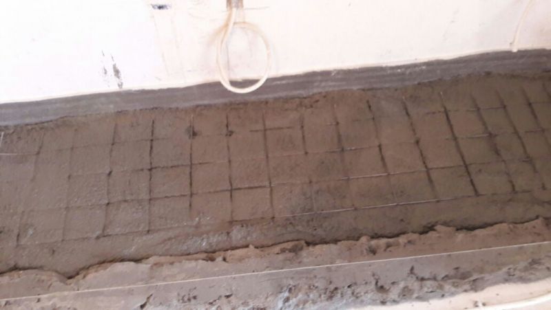

А факт чуть выше на второй фото, у меня там куда то стяжка уплыла, и видно что маяк сдвинули и готовим последние полосу под раствор

То что у вас на фото полный пипец.

А почему пипец?
Тёплый пол змейкой, шаг великоват между трубами
И маяки которые разделяют стяжку на части.
