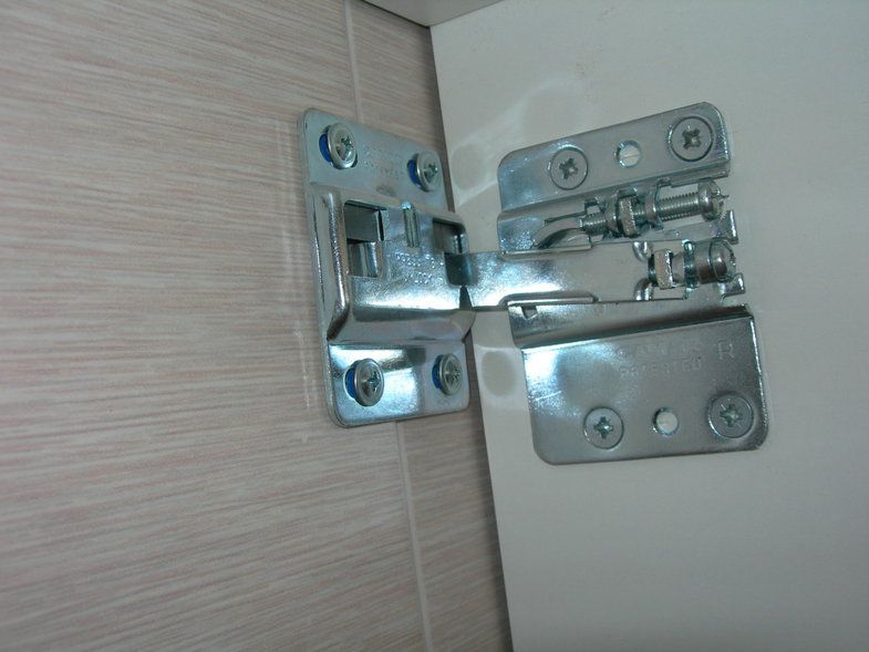

спасибо, а можно как для дауна, как-то:- какие они бывают и чем лучше те или иные? включая самые-самые примитивные, типа уголков- всегда ли получается щель от стены? это наверное щас главный насущный вопрос. при использовании рейки наверное всегда, но можно скомпенсировать положением задней стенки, но это скажется на глубине шкафа. так?- куда крепятся в самом шкафу? (на первой картинке олежонка что-то похожее на петлю, не понятно что из плоскостей что)или пошлите куда по адресу где это пишут для чайников)при внимательном рассмотрении показалось что на картинках олежонка задней стенки совсем нет, а крепится на плитку. так? и не будет? (задней стенки в смысле). мне пока нравится отсутствием щели, но не нравится что надо много дырок в стене (у меня бетонные несущие стены будут под шкафами - их сверлить то еще удовольствие)
1. Бывают всякие.
Нужны надежные, с возможностью регулировки вертикали горизонтали после навески шкафа.
2. Щель от стены по боковинам шкафа это не комильфо. В моих случаях ее нет. Другое дело что щель будет за задником шкафчика для проводов. Но если посмотреть сбоку, то боковые стенки шкафа будут примыкать плотно к стене. Это и есть правильный выбор как крепежа так и варианта крепления задника через пазы в боковых стенках.
3. В самом шкафу крепятся (см. размеры присадок в моем предыдущем посте). Это как раз их место.
Вот в ванной мебели более общим планом. Да, в этой мебели задников у меня нет. У меня и плитка красивая :) :) :
