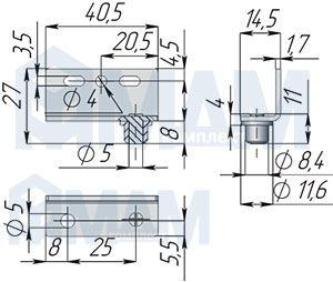

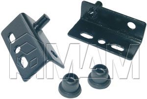

Не совсем уверен в эту ли тему, но спрошу.Подскажите какие подойдут мебельные петли. чтоб прикрепить фасады к комуникационному шкафу?Проблема в том, что в основном мебельные петели раслитаны чтоб прикрепить фасад (дверь) к боковой стене одинаковой толщины.А уменя боковая стенка 45 мм, и если ставить обыкновенную петлю то фасад не закроет торец бок.стенки. Нужен какой-то другой тип, а какой7 В магазине пытались впарить полунакладные петли, но у них наоборот фасад закрывает бок.стенки наполовину.post-271-1295901186_thumb.jpg
Kansler
помучиться придётся, чтоб такие петли найти, если они вообще в природе существуют.
Как вариант, сделай фасад вкладным, а торец профиля закрой либо фальшпанелью в цвет фасада, либо обклей мозаикой!
Кстати, если фальшпанель пошире сделать, можно к ней петли и крепить - наверное, самое лучшее решение!
Kansler, а размеры фасада какие?
Если небольшой - то может не изобретать лисапед и воткнуть примитивненькие петельки типа вот таких?
Правда, обычно страшны они, как Новодворская в неглиже, но мало ли...
