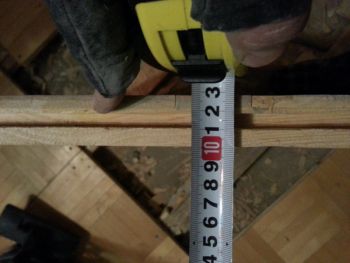

Толщина щита - не помню, но, судя по картинке и по воспоминаниям пальцем, не меньше 2 см, а скорее всего около 3 см (на фото для сравнение - отрезок NYM 3*2.5, чей внешний диаметр кажется 11 мм).
Толщина щитов 28 мм. Но они мне перестают нравится - без особых усилий раскалываются слои, верхний типа красивый и нижний.

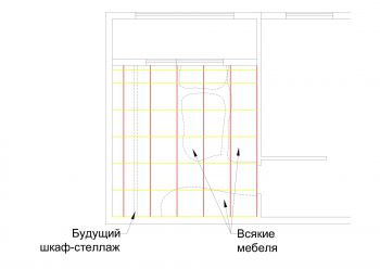

Комната квадратная, примерно 4*4 м.
В одном из торцев во всю стену будет нечто (условно говоря - шкаф-купе), оно показано внешним габаритом пунктирной линией слева. Справа все заставлено диванами-шкафами-стеллажами, передвинутыми слева и из центра комнаты. Левая часть свободна, примерно треть комнаты по площади. Вход - справа снизу.
Как правильно располагать лаги? Читал, что принципиальный момент - класть их то ли вдоль движения, то ли поперек. Это важно и нужно опять двигать мебель и искать, куда приткнуть непередвигаемое, чтобы класть лаги по-желтому, вдоль входа, или можно сделать по-красному, поперек входа, начиная от дальней стены (той, где будет будущее нечто)?
PS Старые лаги лежать по-желтому, если это важно.
ага, если доски,  вдоль движения доски  поперёк лаги
а у тебя фанера будет,  тогда какая разница, а с квадратной комнатой делай как удобнее
Аааа, так то направление имеет значение, только если верхний слой - половая доска? Ну что ж, логично. Тогда буду делать как удобнее, от дальнего конца комнаты по красным линиям
Окей, гугл: как класть щиты?

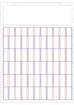

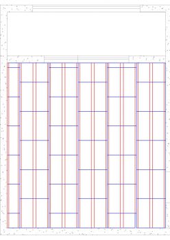

Точно не помню, но вроде в коридоре столкнулся с тем, что лаги (да, на тех самых шпильках, от которых вы меня щас отговариваете) были выровнены, но оказались слегка перекошенными. То есть не винтом скручены, а как бы завалены, у них верхняя опорная плоскость была не горизонтальна. И когда на ней стыкуются 2 кромки соседних листов, то один лист оказывается чуть ниже, второй - чуть выше, а в итоге - ступенька. Ступенька небольшая, с учетом зазора между листами ею вообще можно пренебречь, но это же не по фен-шую, да и, как грицца, "делай хорошо, а плохо получится само", а если я изначально буду делать плохо...
Короче я подумал, а что, если разбежку листов делать не вдоль лаг, а поперек? Тогда, чисто теоретически, прикручивание лаги к щиту посередине мало-мало, но выправит возможный перекос, и соседние листы лягут на уже выровненную плоскость. В жизни так конечно не получится, но навскидку я не вижу противопоказаний к такому расположению щитов. Или они все же есть?
Вот "классическая" в моем понимании раскладка, с разбежкой вдоль лаг, как я делал в коридоре
А вот то, о чем я толкую, с поперечной разбежкой
я не специалист, но что-то интуитивно кажется, что второй вариант всегда лучше. а почему ты делал по первому варианту? там вроде и в разбежке особо смысла нету
Мне на всю жизнь запало в душу, что 4 угла в одной точке нельзя сводить даже под угрозой расстрела. Началось это еще лет 15 назад, когда в MrDoors начали делать типа-итальянскую-мебель, в том числе передвижной библиотечный шкаф с 4 стеклянными дверками. Монтажники отказались их собирать, потому что никакими регулировками не получалось выровнять все 4 дверки так, чтобы углы ровно вставали. Пришлось заменить ручки-капельки на четвертькруглые вырезы в углах стекла - это были и ручки-хваталки, и маскировка того, что перекос по-любому есть.
А после знакомства с форумом я вообще даже не допускаю мысль, что где-то, кроме квадратной плитки, можно что-то класть без разбежки. Да и с плиткой я бы поостерегся по возможности :)
дык это понятно, что разбежка лучше, но почему именно вдоль лаг? в первом варианте жесткость вдоль обеспечивают сами лаги + разбежка, а вот в перпендикулярном направлении ничего - складывай как гармошку. не, я понимаю, что лаги крепятся и к перекрытию и таки само перекрытие и обеспечивает, но все таки. разбежку имеет смысл делать именно поперек. имхо.
Чего-то мы запутались в терминах. Предлагаю ссылаться только на номера картинок. Судя по всему, ты за первую картинку?
Мне тоже на уровне ощущений нравится первая картинка, но подозреваю, что лаги вновь окажутся в той или иной степени перекошенными, да и крутить их может начать (непросушенные они, точно вам говорю :( ). Против кручения второй вариант поможет не больше, чем вера в Железного человека, но опять же на уровне ощущений повлияет это кручение в меньшей степени.
Нужно делать второй вариант и не только по тем соображениям, что Вы здесь сами указали.
нет, я за вторую картинку! в общем, единогласно)
переиначу: в первом варианте жесткость вдоль лаг обеспечивают сами лаги + разбежка, а жесткость поперек лаг ничего. взяв за крайнюю лагу, весь пол можно свернуть в трубку
а во втором варианте разбежка обеспечивает жесткость поперек лаг. пол в трубку не свернешь.
