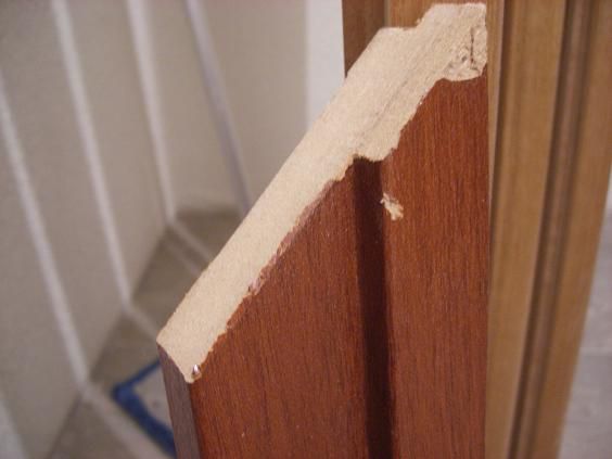

Приехал сегодня на заказ, а там вот такое чудо. За день до меня приезжали какие-то монтажники - хотели двери поставить. Хозяевам что-то не понравилось. IMGP2722.JPG Люблю работу и радуюсь, когда ее много. Хотя, убивает постоянная спешка. Всем нужно срочно - желательно вчера. :DIMGP2723.JPG

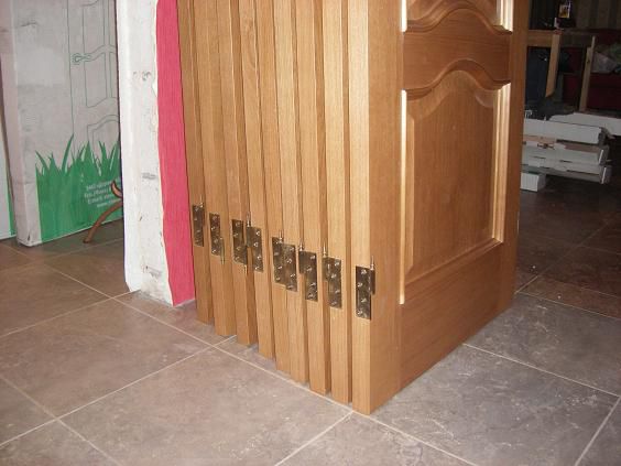

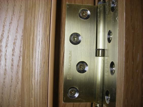

Мастер ставит у знакомых дверь и говорит,что карту петли на такую дверь ни надо врезать в коробку,а просто прикрутить ее саморезами.Так вроде наличники будут полностью закрывать коробку.И если врезать петли в коробку,то дверь ни закроется - будут мешать заглушки на торце двери(под заглушками болты,стягивающие детали двери).Может я конечно чего-то ни понимаю,но сам ставил такие же белорусские двери из массива сосны на такие же петли,но петли врезал и в дверь и в коробку.Всегда думал,что карта петли врезается и в коробку и в дверь - я не прав?Обычные петли,под крепеж к двери на пять саморезов.
ext_165cec21e876d5c4bd0c25a2effc8452.jpg Вот это на мой вкус. Волховец, конечно, красавцы.
А в каком случае надо на три петли навешивать дверь?Тяжелая дверь - это сколько?
Гонит он, петли врезаются. У петли в сложеном положении и то зазор есть. Если петли в накладку прикрутить прикинь сам какой зазорище будет меж дверью и коробкой. Если уж так сильно торчат заглушки то петлю можно не полность утопить, как бы не дотопить на полмиллиметра, но вообще петля ставится в одной плоскости с поверхностью. И наличник не ставится прям по краю коробки. Отправь его в коровники двери ставить. Три петли на цельнодеревянные двери или с толстым тяжёлым стеклом, или если петли маленькие, слабоватые. На тяжёлую дверь можно и две петли, если найдешь помощней петли.
Надо смотреть что за петли. Есть и правда такие что в накладку прикручиваются.
обычные петли именно врезаются, а не делаются в накладку есть такие двери с заглушками на торцах , хороший вариант их сковырнуть и наклеить плоские заглушки в цвет двери
наличник не закроет коробку, сама петля в принципе не даст это сделать, но если этот чудак планирует сделать в наличнике вырезы под петли, то самое разумное показать куда ему надо идти чтоб его больше не видели
У этих петель в сложенном состоянии действительно есть зазор.Да и у меня стоят такие же петли и заглушки на двери даже ни касаются коробки,а если бы еще и не врезать петлю в коробку,то еще +2 мм.Меня смутил довод про наличники,хотя здесь,как я понимаю, большой простор для фантазии - у меня на старых дверях стояли наличники на таком расстоянии от края коробки,что дверь снималась с петель без снятия верхнего наличника.
Хорошая мысль - надо попробовать,как-то они сильно выделяются.

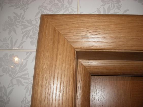

Заглушки-наклейки со временем отваливаютя. На Волховце, да и у других производителей, засверлено 16 мм отверстие. Это ж какие нужны наклейки? Да и не было это никогда проблемой. Ну я не сказал бы, что эта модель двери сильно тяжелая. На высоких дверях 3 петли смотриться красиво. Наличник всегда делаю с отступом. С петельной стороны 5 мм, с доборной 2 мм. IMGP2730.JPG Дверь на саморезах долго не провисит. Врезать нужно обязательно. Все, что не врезается - бабочки и прочая мура - говно. Саморезами петля притягивается, а висит за счет посадочного места. Да и видок будет отвратный. IMGP2748.JPG
