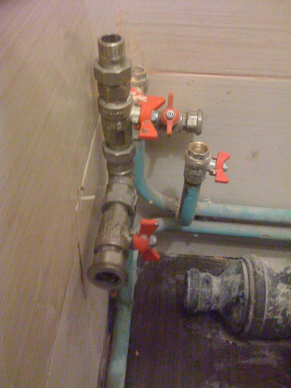

собственно вчера заметил что прокапивает один кран,примерно 1 капля в 20 сек собираетса...крани ставил до укладки плитки - и не заметил что прокапивает...теперь вопрос - кран открутить при уложеной плитке не возможно.прокручивать кран на 1.4 оборота пробовал - не помогло.есть вариант ето вирезать плитку чтоби можна било открутить кран, перепаковать резьбу, и потом закрутить. ну и в конце положить кусочек плитки...или всеже есть еще методи?,

Верхний кран течет на тройнике? Снимите с него ручку, открутите максимально - странный вырез в плитке должен дать повернуть на пол-оборота. В освободившуюся щель попытайтесь подмотать лен, затяните.И сдается мне, что трубу можно слегка оттянуть от стены, чтобы кран скрутить.
Да треснул скорее всего .Перекройте воду в другом месте ,а дальше разбирайте по частят или спилите шаровой механизм ,снимите остатки и поставте новый кран ,не перетягивая и не зажимая газовым ключом.Вечного ни чего нет ,тем более кранов ,прежде чем ставить ,нужноподумать как снимать.Можно использовать механизм "американка" ,что бы потом ручка в стену не упиралась .
трубу отогнуть не получаетса - пробовал.изначально кран бил повернут по аналогии к крану на второй фотке, тоесть в той прорези била ручка крана,я отворачивал кран, подмативал лен с пастой, потом довернул до теперешнего состояния, и всеравно оно течет...ту дирку в плитке всеравно буду кусочком закладивать, поетому и пришла идея вирезать побольше, нормально отвернуть, перепаковать, и завернуть.заодно хочу уточнить...там на фотках видно 2 перехода на пластик, накручени муфточки...стоит ли их пока не поздно поменять их на такие же переходи на пластик, только на основе американки (прижим пластика через силиконовую прокладку к металу)...амприканки такие купление уже есть...

ну то что поставить американки будет получше ето я понял...а как насчет крана... резать плитку? или может попробовать обмотать тряпкой смоченой соленой водой или т.п. - чтоб закисло?

Перекройте воду, срежьте шток крана, выкрутите кран, установите новый кран через американку.
А перед этим заделайте плитку навсегда :)поставив везде американку раз так близко стена
тоесть поставить американку перед краном?... :unsure:
Да. Между вашим проблематичным краном и тройником.
короче, раз уж делать то било решено не економить... 80 гривен не деньги... зато жизнь упростит...
вот то что получилось... только шов плитки замажетса затиркой и все.
получилось что американки поставил везде... и перед тройником, и перед кранами, и после кранов...)))
крани которие в углу решил не переделивать, уж очень проблемно там... и не текут они...
Вырез в плитке для барашка американки и этот же барашек затёртый затиркой - ващще жуть! :blink:
ето в смисле про тот кран, которий в углу? там нет американки... когда я их ставил (крани) то про американки не подумал... а когда полумал то уже плитка лежала...
Блин,а зачем дыру то в плитке вырезал?! Снял бы барашек и все дела.Ты что так часто этот кран будешь открывать? :blink:
Там уже раньше дырка была. Он ее просто расширил.
