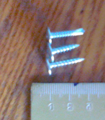

ext_8e2838c82806a5a8208c712fad16f9c3.jpg Я использовал вот такие чтобы профили соединять. Подскажите какие нужно купить. В Питере. Название там, фирма, размер.
Длинна великовата. Я бы 13 мм, ну край, 16 мм использовал бы. И без сверла на конце - имхо, такие слабо держаться.

Phoenix, ему нужны, чтобы листы к профилю прикручивать.
3,5*19 или 3,5*25 - я обычно такими пользуюсь (для однослойной зашивки)
Одинаково они держат :) Просто со сверлом для более толстого металла предназначены. Я их в 1.5-ку и 3-ку кручу. Обычный, с острым концом, в такую железяку фиг вкрутишь :)
Он писал:
Макс, у тебя ж на фото, кстати, по дереву.
Ну да. Я просто речь вел о профилях. На них я саморез со сверлом не пользую. Обычный даже врезается легче. А те, что со сверлом, согласен, удобны при монтаже в толстый металл.
