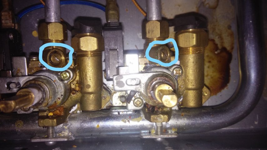

Приветствую всех, нужен совет. Варочная плита Rihters. После включения конфорки, начинает гореть винт на регулировочном клапане. Подскажите пожалуйста.

А что подсказать? Сопливит газ через винт, а может и не через винт. Намажьте мыльной пеной, узнаете точнее. А потом или деталь менять или блок целиком. А вообще, выше сказано, что с ремонтом газовых приборов самостоятельно лучше не связываться, особенно если не понимаете, что делаете

Мыльным раствором я и проверил, именно с винта сопливит. Какую функцию выполняет данный винт? Есть ли в продаже данные винты или придется менять регулировочные клапана?

Вряд ли в продаже есть эти  конкретные винты, если только подбирать что нибудь подходящее.
