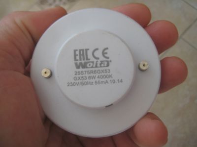

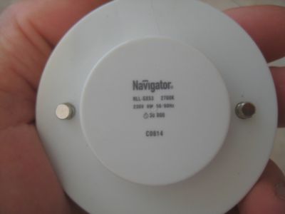

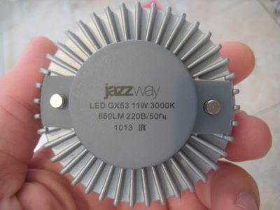

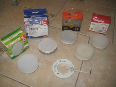

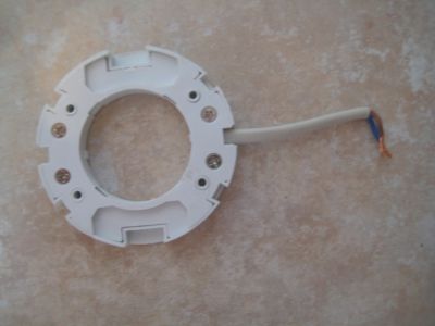

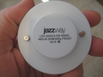

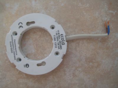

Продолжаем испытывать LED лампы и светильники.
На этот раз под цоколь GX53.

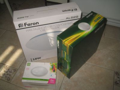

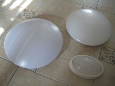

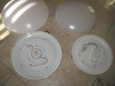

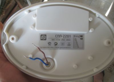

И до кучи несколько готовых наружных светильников.
Результаты:
Тип лампы                                               Мощность      Освещённость     К.пульсаций
LED (GX53) JAZZWAY 460Lm 3000 K FROST     6 W             667 lx                  83,6 %
LED (GX53) NAVIGATOR NLL-GX53 2700 K        6 W             700 lx                  35,4 %
LED (GX53) WOLTA 25S75R6GX53 4000 K        6 W             772 lx                   0,0 %
LED (GX53) WOLTA 25Y75R6GX53 3000 K        6 W             820 lx                   0,0 %
PLED (GX53) JAZZWAY 660Lm 3000 K             11 W           1340 lx                  0,0 %

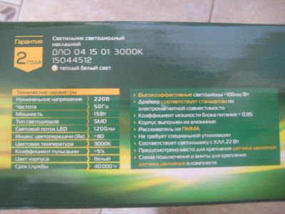

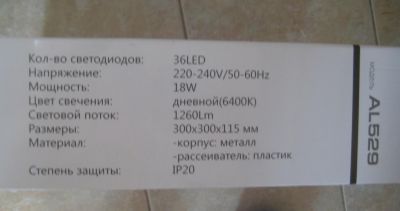

Светильники
КОМТЕХ "ДПО 04 15 01" 3000К/1200Lm/IP40    15 W            1380(2180) lx       0,0 %
FERON "AL529" 36LED/6400К/1260Lm/IP20        18 W            930(1800) lx         0,0 %
ASD "СПП-2201" 4000K/IP65  овал                  8 W             762 lx                 84,0 %
У светильников в скобках освещённость без рассеивателя (колпак забирает на себя освещённость аналогичную 90Вт лампе накаливания, нормально да?! :))

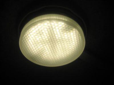

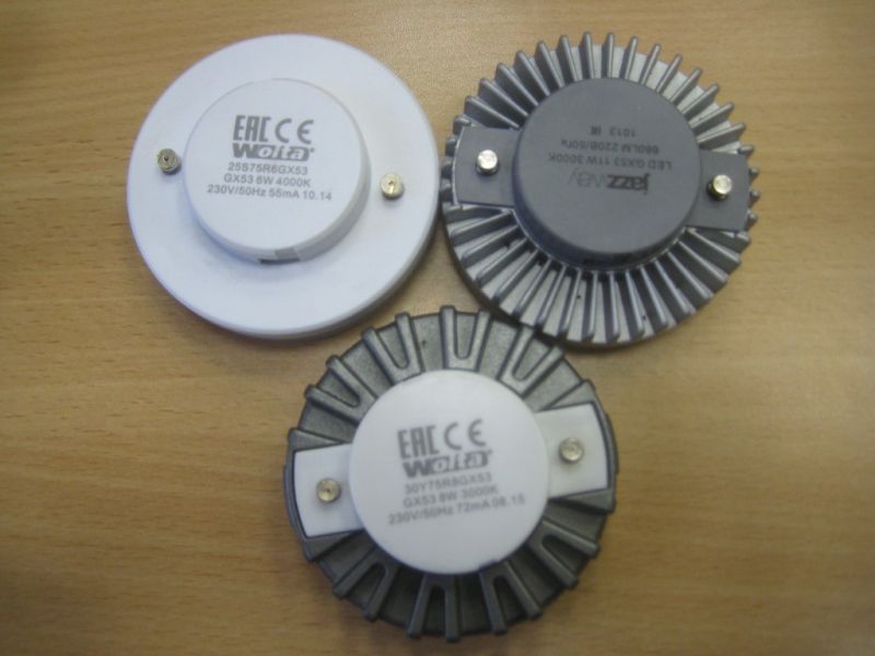

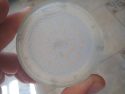

У Вольты кстати, в отлтчие от остальных оригинальное расположение светодиодов, в виде тамплиерского креста post-3509-0-90803200-1438237606_thumb.jpg
Уточняю, что освещённость мерили нестандартно с 0,5м с руки, потому её за точную не берём.
дааааа навигатор начинает гнать туфту - и это уже с прошлого года
У, я тут взял колпак влагозащищённый у них - весь переплевался. Что может быть проще, но два раза всё перебирал, пока установил - что не тронь, кроме стекла, всё Г, да ещё цена не маленькая.
Погоняв энти лампочки заметил такую особенность: те, что имеют пульсации слегка гудят, другие нет. Обобщать не буду, поскольку выборка маленькая, но возможно сгодится на экспресс тест "на наличие пульсаций" при покупке.
короче сегодня узнавал - навигатор делает хорошие лампы у gx53 это 7Вт и фуфло это 6Вт, ещё есть совсем бюжетная серия у неё даже бренд другой и навигатор дилерам говорит что бы на него и не ссылались :)

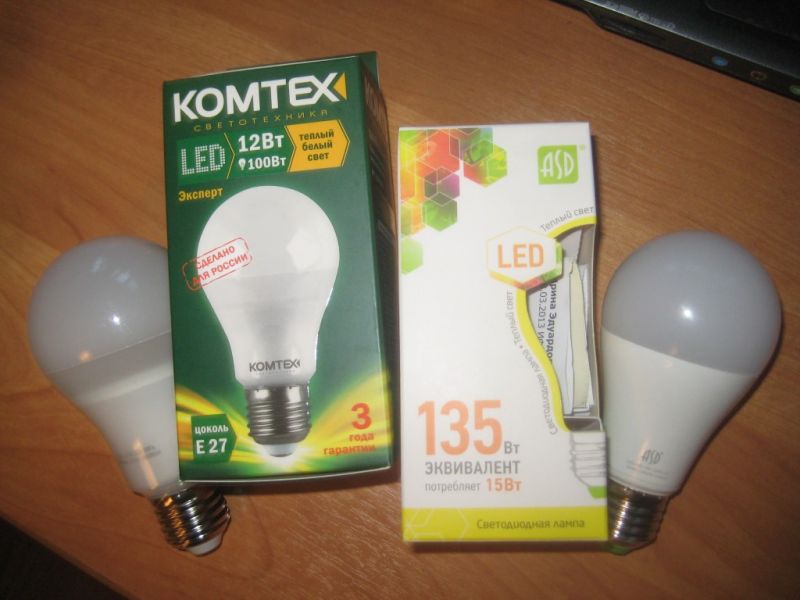

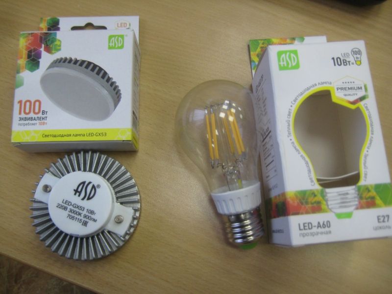

Очередной замер.
В этот раз дополнительно замерял и потребляемую мощность ламп (мерил Робитоном 2). Получились интересные цифры.
(Господа, нас наё..ют! :) - Кто б сомневался)
Желающие пойти по стопам Безяева и Ко могут принять к сведению.
Мощность мерил сразу после включения, как и освещённость. Через минут 5 после включения лампы прогревались и обнаружилось что намеряемая мощность падала ещё местами на 1 Ватт, но что происходило при этом с освещённостью не проверял.
Тип лампы                                                                                                 Мощность                       Освещённость    Коэф.           Гарантия
                                                                                                                   Номинал/Измеренная                                пульсаций
ЛН (E27) нонейм                                                                                        100 W / 102 W                 720 lx                  9,0 %             2 недели
LED (E27) ASD LED-A60 ПР 10Вт 3000K 900лм PREMIUM                     10 W  / 7,5 W                  550 lx                  0,0 %             3 года
LED (E27) ASD LED-A60 15Вт 3000K 1350лм Standart                           15 W  / 11,1 W                 960 lx                  0,0 %             2 года
LED (E27) KOMTEX СДЛ-Г65-12-220-827-270 Expert 2700K 1051лм     12 W  / 12,1 W                 1021 lx                0,0 %             3 года
LED (GX53) WOLTA 25S75R6GX53 4000K                                                6 W   / 5,9 W                   1100 lx                0,0 %             2 года
LED (GX53) WOLTA 30Y75R8GX53 3000K                                                8 W   / 7,9 W                   1770 lx                0,0 %             2 года
LED (GX53) JAZZWAY 11W 660Lm 3000K                                                  11 W  / 9,6 W                  2350 lx                0,4 %             ?
LED (GX53) ASD 10Вт 900Lm 3000K Standart                                          10 W  / 9,9 W                  2550 lx                0,0 %             2 года
Выводы:
1. У проверяемых производителей качество ламп хорошее, пульсации в норме (то что у КОМТЕХа есть ещё Стандарт с худшим качеством учитываем).
2. Наглость менеджеров по продажам ASD зашкаливает, но она пока касается цоколя E27, JAZZWAY тоже замечен в грехе, но тут статистики не хватает.
3. цоколь GX53 показывает лучший результат по освещённости, но у него в значительной степени направленный свет.
4. Цвет 3000К у ASD хорош, один к одному с лампой накаливания (ну и по мощности один к одному с намеренной, а не написанной).
5. Проверялась лампа ASD типа PREMIUM cо светодиодами в виде нитей - интересный вариант, должна бы ярче светить и иметь более равномерную диаграмму направленности чем матовая (единственно, полосатость лёгкая присутствует на потолке). Продумываю сравнительный анализ.
6. Да, всё забываю - почему-то среди "простых людей" существует мнение что LED-лампы не греются. Это конечно не так, и греются они прилично, ожог об цоколь/радиатор свежевыкрученной лампочки получит легко.
