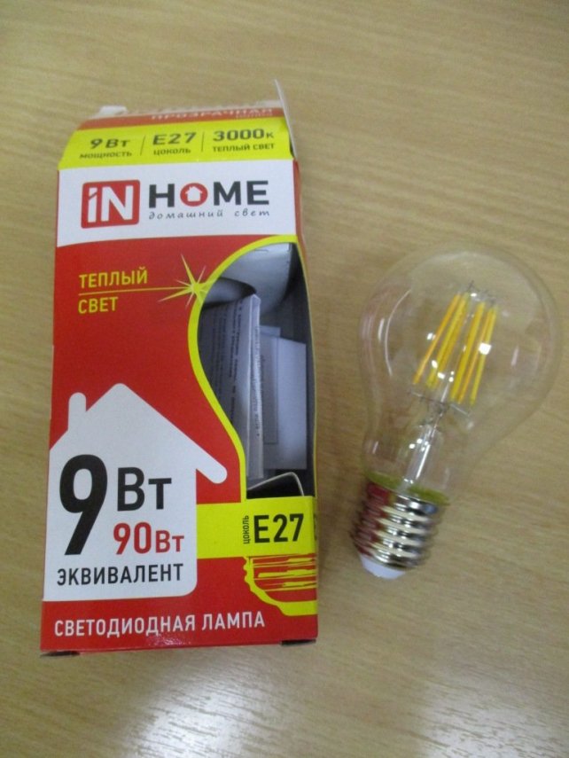

Последнее, что взял - "филаментовую"  Deco-In home 9Вт - 175р. и "простую"-матовую 12Вт  Wolta - за ... 60 р. :) (мне со скидкой 55р.).
Всё 27-й цоколь. Гарантия 2 года, навскидку (камерой) - пульсаций нет.

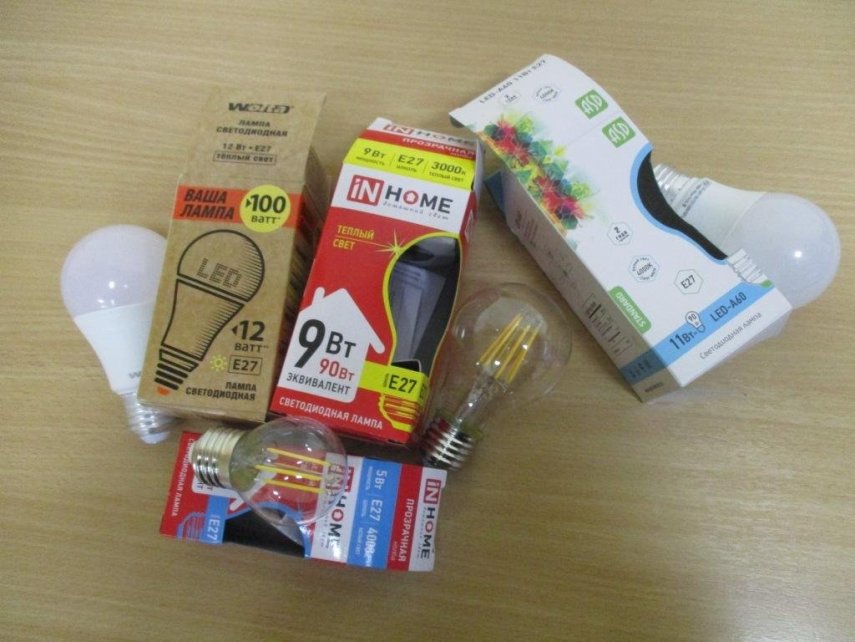

Возникли вопросы и померил ещё несколько ламп:
Бренд     Наименование               Тип колбы                                         Мощность                Освещённость    К.пульсаций
                                                                                            Заявленная (Эквивалент ЛН) / Реальная                          Гарантия Цена
IN-HOME LED-шар (E27, 4000K)   прозрачная (LED-"филамент")       5Вт (50Вт-450лм) / 3,5Вт    109,0лк    0,0%       2года    85р.
IN-HOME LED-A60-deco (E27, 3000K) прозрачная (LED-"филамент") 9Вт (90Вт-810лм) / 7,2Вт    206,0лк    0,0%      2года   175р.*
ASD        LED-A60 (E27, 4000K) матовая (часть колбы радиатор)    11Вт (90Вт-900лм) / 9,2Вт    199,0лк     0,0%     2года  ~120р.
WOLTA   LED-A60 (E27, 3000K) матовая (часть колбы радиатор) 12Вт (100Вт-1150лм) / 11,6Вт  188,0лк   0,0 %     2года     60р.
WOLTA   LED-A60 (E27, 4000K) матовая (часть колбы радиатор) 12Вт (100Вт-1150лм) / ? Вт      256,0лк   0,0 %     2года     60р.
Первый вопрос у меня был про проверку пульсаций ламп с помощью камеры телефона.
Камера их показывает как бегущие полосы на крупном плане источника света.  Другой вопрос, что есть норматив допустимый для рабочего места не более 5% пульсаций, и где предел обнаружения будет у камеры?
Так вот, камера (моего тлф во всяком случае) определяет пульсации менее 4,3% (КЛЛ Саmeleon брал как пример) , т..е. камера
В 03.08.2015 в 09:32, bagayama сказал:
сгодится на экспресс тест "на наличие пульсаций" при покупке.
Это хорошо. :)
Второй вопрос был насколько хороши по пульсациям дешёвые лампы (ранее там применяли самые простые драйвера и они давали пульсации под 20%). Смотрим в табличке лампы за 60 рублей - пульсаций 0,0%. Отлично!

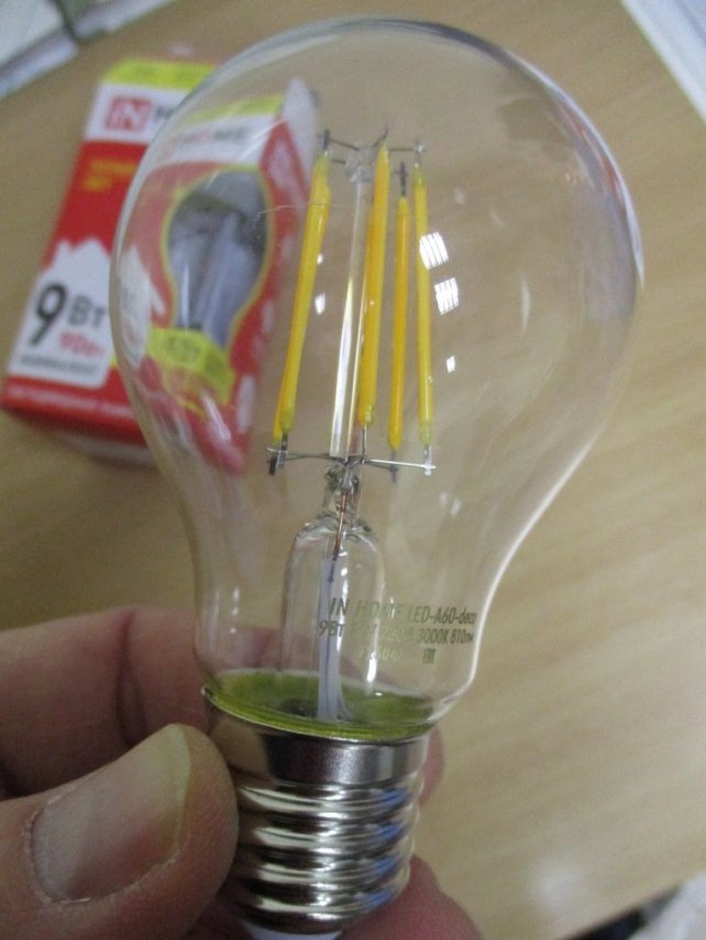

Третий вопрос был насколько хороши лампы-"филаменты" (LED сделаны в виде нитей). Предполагалось что у них выше светоотдача при той же мощности чем у ламп с матовым рассеивателем. Это и подтвердилось (см. сравнение в табличке).

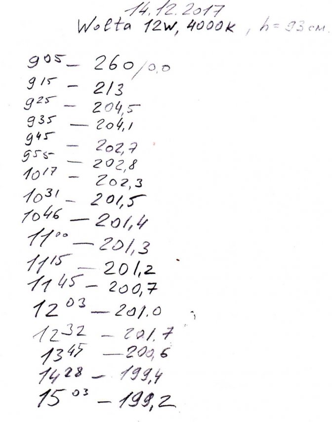

Четвёртый вопрос возник по ходу замера - сразу после включения освещённость (на всех лампах !) стала падать со скоростью 1лк в секунду и останавливаться не собиралась. 5, 10 минут - она всё падает... :wow: Пришлось попросить хорошего человека (большое ему спасибо) погонять лампу часов шесть для выяснения пределов этого безобразия. Что он и сделал:
Видно что в нормальный режим лампа входит минут так через 20 и освещённость стабилизируется на 20 процентов ниже от первоначального уровня.
Выводы:
1. Лампы "филамент" хороши:
    - выше КПД (соотношение лм/ВТ);
    - более естественный свет ИМХО (один в один с лампой накаливания, если "тёплый свет");
    - лампа греется равномерно (колба и цоколь - примерно 60гр.С), в отличие от ламп с радиатором на цоколе (там рука не терпит). Соотв. не перегревается патрон, светильник и лампа, более мягкие температурные режимы дают больший срок работы в целом светильника.
led_puls_2.thumb.JPG.86b2d4d379b5308cc64fd5ba6327ef86.JPGled_puls_3.thumb.JPG.89936b3fd6401c7919f34ff70f9c683b.JPG

В 20.12.2017 в 09:54, bagayama сказал:
И где же Ваш вывод о перегреве СД и недолгом сроке службы?:D
у 12 Вт пока смысла нет говорить о перегреве и падении срока службы
6 часов назад, dimp сказал:
Извините, а при чем здесь мощность лампы? Какая должна быть температура СД, чтобы у них понизилась светоотдача?:(
В 12.07.2017 в 18:08, dimp сказал:
а в курсе что радиатор должен быть охрененных размеров и между кристалом и радиатором термопаста? рабочая температура чипа не должна быть больше 85, выгорание происходит при температуре 150 по цельсию,
и производители тут ни при чём
а смысл повторяться?
только лампы не греются до таких температур - точнее я не встречал из бытовых 10-12Вт
19 часов назад, ashim сказал:
А почему он там должен был быть? :huh:
Я лишь констатировал обнаруженный факт.
Если бы падение яркости ламп не стабилизировалось в течение умеренного промежутка времени и тем более если после повторного включения яркость не вернулась к изначальному значению, можно было бы "чесать репу" :noddle: и пытаться задавать производителям вопросы.
Я не знаю по нормам через какое время после включения лампы должен проводиться замер яркости для оценки её светоотдачи, и условия замера тоже полностью не соблюдаю, потому я лишь обращаю внимание заинтересованной аудитории что лампы выходят на стабильный режим работы не сразу, а через заметный промежуток времени и соответственно оценивать правильно их яркость нужно грубо через полчаса работы.
Андестенд?
31 минуту назад, bagayama сказал:
http://www.elec.ru/arti...svetodiodny/ Падение 20% - 150°C на кристалле. Так лучше?:hi:
Тенденция понятна. Однако меня берёт сомнение относительно такого медленного прогрева кристаллов (20 минут).
Скорее всего в дешёвых лампах используют форсированные режимы работы. Ага. Но наличие 2летней гарантии с одной стороны и не стоящий на месте прогресс, с другой (пульсации-то пропали не сами собой!), дают некоторые гарантии в стабильности характеристик, хотя бы на эти 2 года. ;)
22 минуты назад, bagayama сказал:
Главное в этом деле: чек сохранить.:)
3 часа назад, ashim сказал:
бред полный, во первых по замерам падение 30% и чего??? температура больше 150?:huh: по твоей ссылке усё должно выгореть нахрен а оно не выгорело за 6 часов - чудо???
