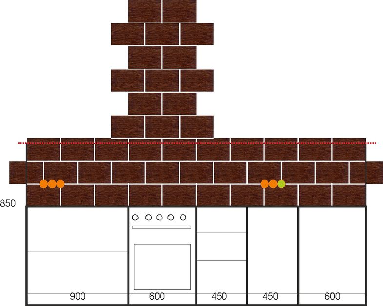

Розетки всегда центрируются в одном из двух вариантах:
  • [*]по плитке;
    [*]по шву;
Ваш вариант первый. У меня ж второй. Более того, мой первоначальный вариант претерпел изменения и в работу пошла вторая версия.
Первый вариант:
Второй вариант:
Здесь правую группу розеток (3 штуки) пришлось подвинуть ближе к мойке, так как установленный диспозеризмельчитель отходов требовал для себя кнопки включениявыключения. А делать влево шаг чтобы его включить и возвращаться к мойке и "скармливать" в нее отходы, а потом снова делать шаг, чтобы его выключить - это не комильфо. Так и не набегаешься :) Поэтому из этих соображений под эту кнопку был отдан самый правый подрозетник в этой группе. Скоммутированы соотв. образом провода и утоплены в штробу. А раз правая группа подвинута и крайний правый подрозетник в ней симметричен вертикальному шву, то и левую группу розеток тоже пришлось подвинуть влево, чтобы крайний левый подрозетник тоже был симметричен вертикальному шву.
Поэтому утверждение, что розетки сделаны "как получилось" в корне не верно. Над ними в сове время голова тоже поболела :) Чего и вам желаю :)
