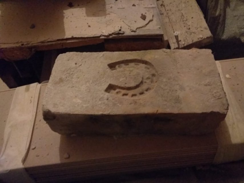

Твердость у кирпича гораздо ниже бетона.Возможно кирпичные частички будут "выковыриваться" с поверхности бетона в первую очередь и будет бетон "рябой".Но это чисто теоретически..А первое время наверное будет симпатично.

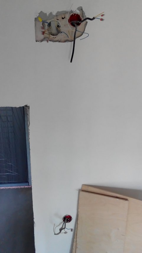

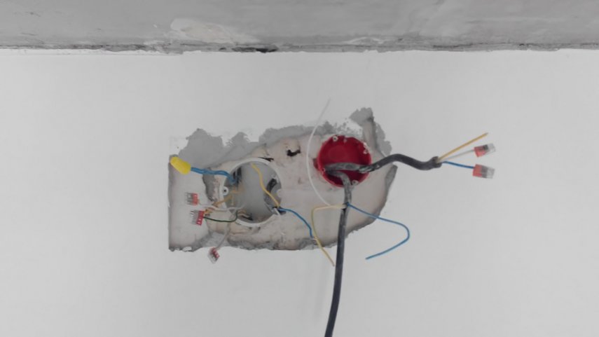

Вопрос на засыпку. Сегодня на объекте увидел такую фигню.
Фигню вижу. Точно -  фигня. А вопрос где??? :)
в верхнем красном подрозетнике расположена перемычка между верхними разветкоробками и нижним красным подрозетником в котором будет вкл. По факту в нижнем подрозетнике вкл на данный момент заведено 2 кабеля по 3 жилы - итого - 6 жил. ! жила - приходящая фаза. две жилы уходят в верхний левый подрозетник и распределены на две группы освещения, три жилы идут в правый верхний подрозетник, при этом короткая перемычка между верхними подрозетниками была соединена одной жилой с питанием, две жилы были пока не подключены. Электрик который это сваял - слился.  Заказчик не знает для чего так сделано. Я тоже в недоумении.
3 минуты назад, steamroller сказал:
Ниже. В смысле - здесь.
Только что, Дмитрий 78 сказал:
А ты пересоедини разумно, логично и понятно. Лишнее выкуси. Гарантирую счастье на лице заказчика.
с пересодинением проблем нет. Я уже ему предложил 4 группы сделать, он согласился. Мне интересно понять логику того электрика. Как в анекдоте - "где логика, где разум?"

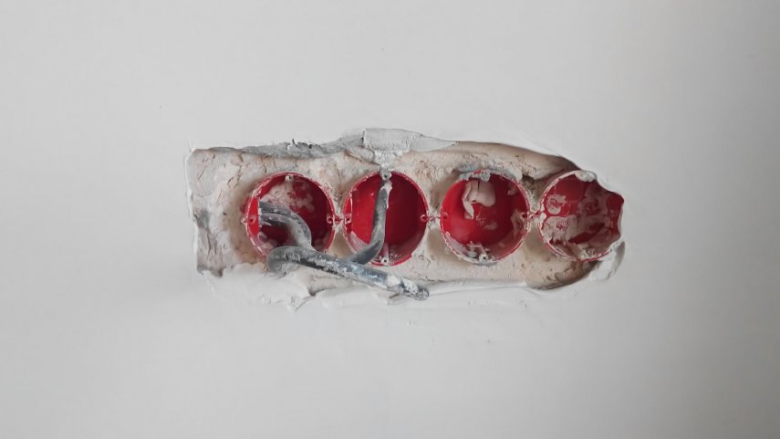

Еще два шедевра:
В комнате при включении второй группы выбивало УЗО. оказалось, что он вторую группу подключил к земле. И этот человек, как было сказано, строил подводные лодки. После услышанного у меня появилась мысль, что лодки поэтому периодически и тонут ?
