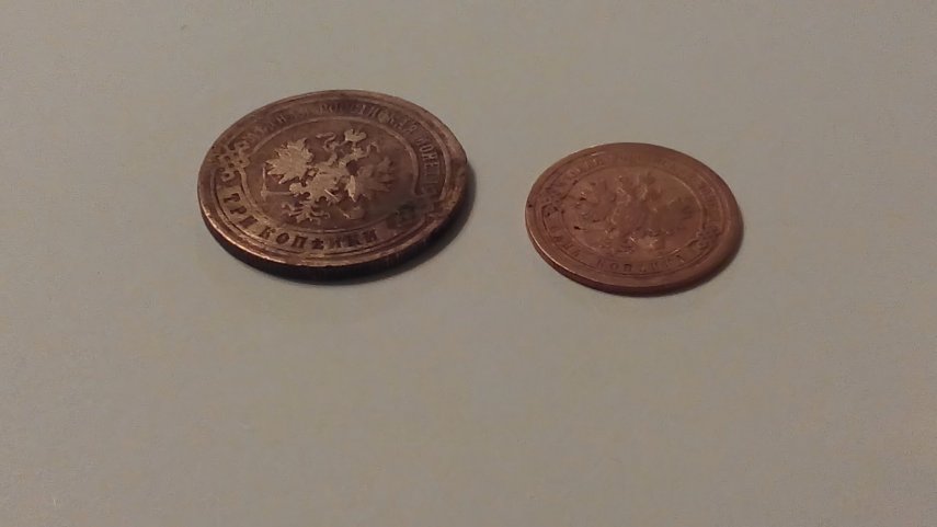

Потерялась. Провалилась сквозь дощатый пол и там пролежала все эти годы.

Дима, а сколько эти 5 копеек сегодня по курсу в долларах?
Там 3 копейки и 1 копейка. Состояние вроде хорошее, можно за 10 Крублей скинуть.

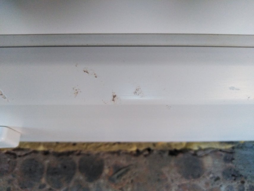

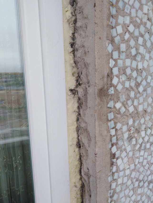

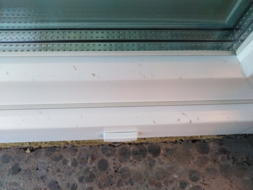

Накосячил. Обычно закрываю окна при долбежке откосов, а в этот раз поленился. Вот результатIMG_20180930_182049.thumb.jpg.7d353ffdf68ea10108a919a1aeb2c2ad.jpg
  Надеюсь на космофен, но не могу определиться каким номером воспользоваться. Собственно и вопрос, какой Космофен, 5,10 или 20 взять?
Знаешь, Паша, я от ХМ торчу не только потому, что тут на вопросы отвечают. Тут их еще и задают. Вообще ни ухом ни рылом про этот "Космофен". А у меня проблема в одном месте с этим самым ПВХ и тоже накосячил. Нарыл ЭТО.
Может там есть ответ на твой вопрос. И вообще, по запросу "космофен 5 10 20 отличия" куча инфы. Но это всё в теории, а я понимаю, что тебе нужна практика.
Спасибо за вопрос!
Спасибо, Лёш. Смотрел я описание этих -фенов. Была у меня банка, иногда какие то царапки полировал, причём не свои, просто под финиш на объекте для пущего лоска. Какой номер был не помню . Свою банку как то оставил на одном объекте, потом неохота было ехать за ней через весь город, да так она и ушла в неизвестном направлении. Тут вот лоханулся, придется покупать новую банку, но озадачился что сильно атомный космофен может сильно пластик размочалить. Склоняюсь к 10-ке, но решил перестраховаться, чтобы не покупать две банки, будут потом валяться без дела. Там расход то мизерный, а банки только большие продаются.
Вообще я космофеном замывал клей ПВХ, которым оконщики любят портить пластиковые откосы. Подправлял дефекты и сразу же, не давая схватиться клею, разглаживал пальцем с Космофеном, тряпочкой растирал, получались более аккуратные швы, нежели просто пупырчато-высохший ПВХ-клей.

Так он и есть растворитель. типа ацетона, подплавляет верхний слой пластика, потом чистой белой тряпочкой(цветная может "потечь" краской) энергично полируешь поверхность. Посему и боюсь пролететь с номером.
Чегой-то меня перекособенило с твоего вопроса не по-детски, Павлик! Нельзя так, нельзя! Аж в хозтоварник не поленился сбегать. Они там про эту химию тоже ни ухом, ни рылом. Но грузанул поисковик и вот что нашел. Нужен циклогексанон и/или тетрагидрофуран. Токмо где их взять в деревне? Вероятно, эта бяка присутствует в каких-то растворителях. А еще есть дихлорэтан. Как-то мне понадобилась жесткая и невесомая коробочка. Кстати, сейчас про неё вспомнил и вспомнил, что я тебе кое что обещал и ни хрена не сделал. В ближайшее время исправлюсь! Так вот, коробочку я сделал из кабельного короба, приклеив крышку к желобу. Клеил ДХЭ. Продаётся повсеместно. Ацетон точно не растворяет ПВХ. А вот если смешать его с дихлорэтаном в правильной пропорции, может получиться дельная штука. Тут пробовать надо. Цена вопроса вообще не цена.
Еще раз глянул твои картинки повнимательней. Выходит, у тебя куски камня отваливались и оставляли следы в виде механических повреждений и вкраплений? А откосы, вроде бы, гладкие а не шершавые аки пластиковый подоконник.
С запачканным белым полистиролом я поступаю так: смачиваю ХБ тряпочку в дихлорэтане и протягиваю по поверхности, как дневальный тряпку по казарме тащит. Тащу ровно, не дёргая. Один раз! Второй раз потащишь - всё испортишь.
 Совершенно в дырочку. рубил откосы и камнями побил пластик. (про то что я там чудил позже выложу)
