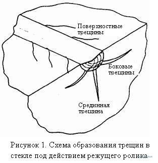

 Факторы, влияющие на качество резки листового стекла.
 На качество реза влияет много технологических факторов – тип и качество роликов, качество их закрепления в режущей головке, давление и скорость резки, марка жидкости для резки и равномерность ее поступления, вид и толщина стекла, качество (шероховатость, наличие царапин, посечек, поверхностных пузырей и камней) и температура его поверхности, типоразмер листов стекла, карта раскроя, распределение напряжений в стекле (кривая отжига) и т. д.
 Жидкости для резки.
 Под ролик подается жидкость для резки, которая смазывает ролик, очищает поверхность стекла от загрязнений (они всплывают на поверхность жидкости), улучшает равномерность его движения по поверхности стекла, стабилизируя усилие давления ролика на поверхность во время резки, и уменьшает поверхностную прочность стекла (за счет добавок поверхностно активных веществ (ПАВ) благодаря эффекту Ребиндера). Все это приводит к более длительному сроку службы ролика и появлению более равномерной срединной трещины в стекле, снижая число «вредных» поверхностных и боковых трещин.
 Если имеется временной промежуток между резкой (формированием трещины) и разломом, трещина имеет тенденцию «залечиваться». С физико-химической точки зрения, стекло представляет собой очень вязкую жидкость, и основание трещины может «заплывать» за счет повторного соединения силикатных связей, разорванных при формировании микротрещин. С технической точки зрения это означает, что спустя некоторое время (в зависимости от температуры, влажности, состояния поверхности и толщины стекла), будет ухудшаться качество реза в момент разлома стекла.
 Жидкости для резки проникают в трещину и предохраняют ее от «залечивания». Кроме того, используемые жидкости для резки обладают расклинивающим эффектом и увеличивают размеры всех трещин, в особенности «полезных» срединных, поскольку их изначальный средний размер больше и условия для поступления жидкости (под действием капиллярных сил) в срединную трещину лучше. Таким образом, применение жидкости для резки облегчает разлом стекла и улучшает качество реза. Кроме того, стеклянная крошка, образующаяся при резе, прилипает к смоченной жидкостью кромке, и загрязнение стола резки стеклянной крошкой уменьшается.

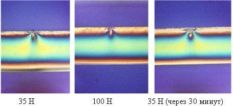

 Влияние давления при резке.
 Усилие ролика является важнейшим параметром резки. На рисунке представлены фотографии (в поляризованном свете) кромки стекла. Резка выполнялась роликами с одинаковым углом заточки (135°), но при различном давлении: 35 Н, 100 Н и 35 Н (фотография через 30 минут после резки).
 Проиллюстрированные причины ухудшения качества реза при слишком высоком давлении:
Подходящее давление. Слишком высокое давление.
