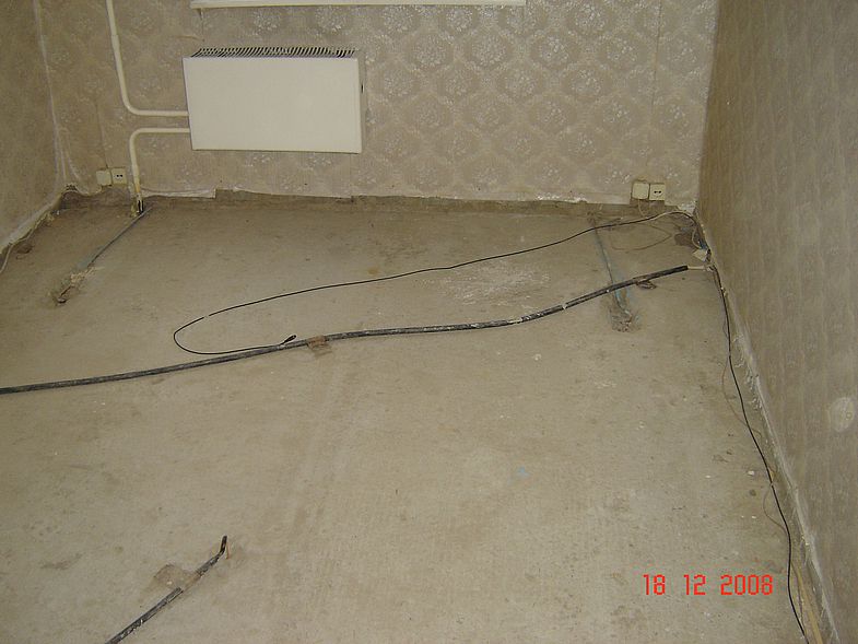

Хочу поделиться своим первым опытом по укладке сухой стяжке. Сделал в процессе несколько ошибок, одну так и не получилось устранить - забыл по углам проложить кромочную ленту. В первый раз не стал убирать профили, разбирал пол, чтобы их достать. но в общем и целом - результат работы: post-1-1363065803_thumb.jpg было post-1-1363065809_thumb.jpg post-1-1363065812_thumb.jpg post-1-1363065817_thumb.jpg P.s. Тема про сухую стяжку уж больно переполнена, потому создал свою. прошу не ругаться

Судя по расстоянию до радиатора, старый дер. пол был разобран. Где вы увидали керамзит на досках? Профиля лежат, возможно, на ровной стяжке или плите.
Нет, черновой пол не разбирал. Доски ровные, но паркет на них не положишь нормально. Под керамзит пергамин постелил.
