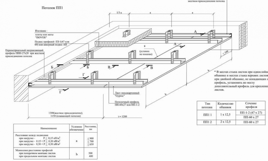

чего то я совсем запутался, помогите с шагами - дело дошло до потолков начинаю с кухни дом с деревянными перекрытиями, с одной стены дымоход соседей с низу , купил ГКВЛ 9,5, по периметру кухни закрепил ПН 27*28 а вот с каким шагом ПП делать и как его крепить? одни вопросы ( очень не хочется сбивать штукатурку и дранку с потолка - начинаеться всякая хрень с чердака сыпаться) можно в качестве подвесов использовать подвес с зажимом? и как их располагатькрепить ли лист к ПН или к ПП дополнительным вдоль ПН?
люди help!!! ну кто нить скажите как это делать куда крепить основной профиль ( балки лежат параллельно стене окна, через 850 - 900 мм) ну полный я чайник в этих вопросах для кого то это как 2*2 а тут не знаешь с какой стороны подойти

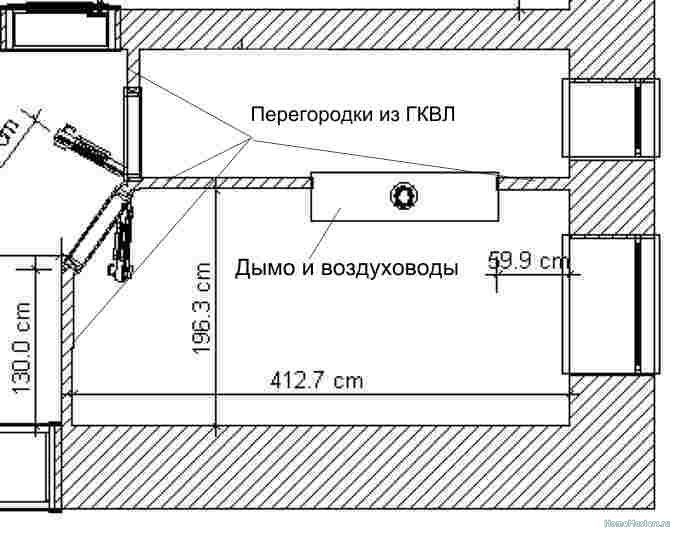

Кухня это то помещение что 412,7 см * 196,3 см?Крепите к балкам. Основные профили пустите поперек их (т.е. вдоль комнаты). И к каждой балке подвесами крепите. Шаг профилей зависит от того, как листы ГКЛ будете пускать. Если листы вдоль комнаты, то строго 40 см (чтобы стык на профиль попал), если поперек, то, в вашем случае как душе вздумается (т.к. длина листа больше ширины помещения), но не больше 50 см. На стыках листов предусмотрите дополнительные профили поперек основных.
ПП крепить к ПН не надо. Да и ГКЛ к ПН тоже. Пустите вдоль стен ПП.Подвесы с зажимом можно, если это так необходимо. Разницы никакой только по сравнению с прямыми у них несущая способность меньше. Удачи!

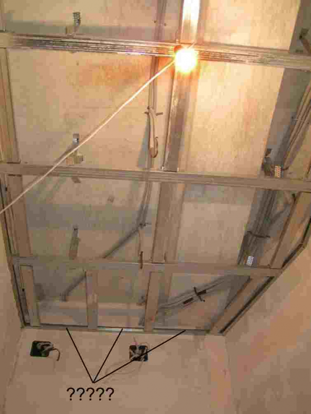

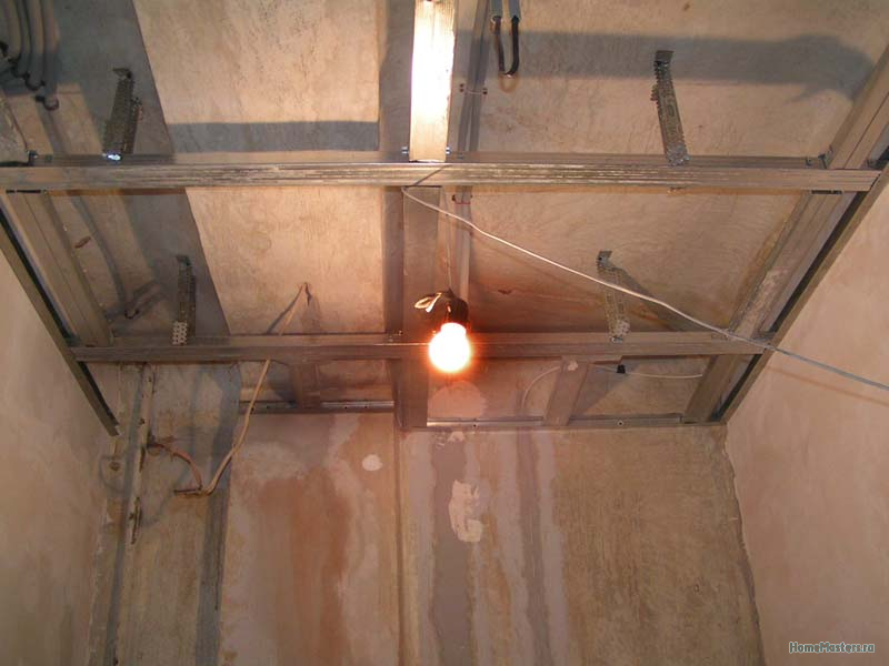

вот вариант, дом сталинка 56г.потолок перекрытие из дерева, штукатурка по дранкестены одна- дерево штукатурка по дранке, другие гвл и кирпич в итоге не стабильный вариант для потолка из гкл в плане трещиноустойчивости(стена из дерева не особо крепкая + в неё вставлены двери)схема: независимый потолок от стен т.е. к Пн гкл крепится не будет, ПП к ПН не крепятся + ПП сделан с зазором около 1см от края стеншаг профилей через 60см сам потолок в виде решёткисами Пн нужны лишь для удобства монтажа, хотя некоторые торцевые ПП на Пн опираютсясам потолок-перекрытие на ощупь крепкий, подвесы крепились в любом месте(сбивать штукатурку и искать балки небыло смысла) подходящим по длинне саморезом по деревукаждый подвес проверялся на вырывание, что при общем весе подвесного потолка и кол-во подвесов вполне достаточно т.к. нагрузки на каждый подвес смехотворны

а по этим краям (в рисунке) получаеться гкл крепиться только на 3 саморезах дополнительных профилей???
ну да, ну да, каркас не совсем в законченом виде, устанавливаем далее перекладинки по периметрушаг саморезов 10-15см, так что не на 3саморезах будет крепится, да и просто гкл не настолько хрупкая вещь как думаю некоторые :)
вот тут то вопросы и возникают как эту перекладинку крепить? со стороны стены туда ничем не подлезть в чём хитрость? :rolleyes:
если на крабах то монтируем сразу целую сторону перекладинок на удобном расстояние от стены а затем их всех сдвигаем ближе к стенеесли на обрезках Пн то хитростей вообще нет :)
может вопрос и тупой но если на крабах то получается что краб не прикручивается к основному профилю? или с одной стороны, а если на Пн то ПП просто лежит на обрезках Пн?, ну не понял я как они крепятся ни по одному рисунку
прикручивать крабы к основным особой нужды нетуобрезок ПН прикручен к бортику основного ПП двумя клопами, в обрезок заводится перекладина из ПП и крепится клопомрисунки с этим моментом где то были :)
всё понял тады сегодня приступлюспасибо
Sano не знаю либо я не нашёл или вы не применяете? - встретил сегодня знакомых ремонтников так они посоветовали второй профиль крепить на 1150мм, лист обрезать на 50мм чтобы около стены не шпаклевать место стыка
обрезать так см 10, заводской край задолго до этих 5см начинает утоньшатсяприменяем и не применяем, зависит от обстоятельств, да и зашпаклевать его не влом, не вижу трудностей
