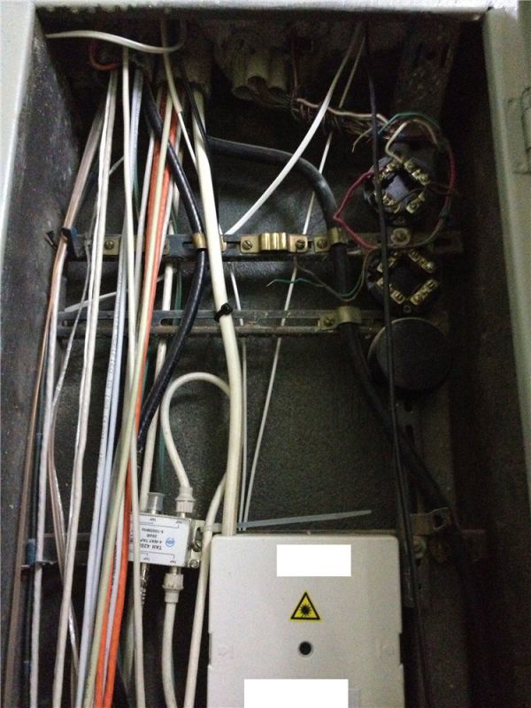

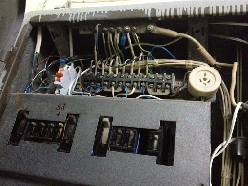

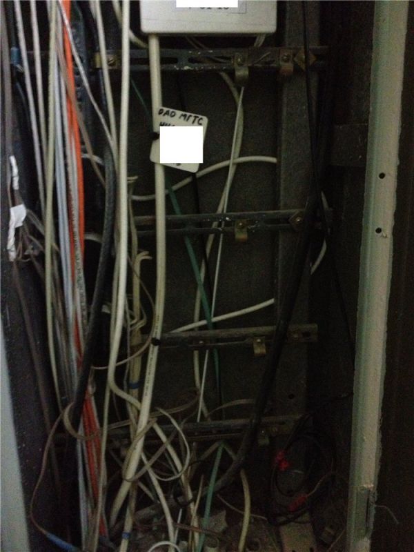

Как обещал, фотки щитка. Однажды к нам пришли монтажники инет подключать, взяли какой то провод, он оголен и искрил при соприкосновении. Они офигели и очень нецензурно выругались. В общем как я понимаю, порядок там нужно навести. Электрики при ДЭЗах, ЖЭКах есть? Или нужно частников вызывать? ext_505529cb09918d39c8dd569c8236f18e.jpgext_a266b6faf59cd02bf06159760f84ba92.jpgext_5e5684ca7099ec4c104574e0d1908f4c.jpg
Врезать вместо вашей розетки блок на три-четыре розетки. Только нужно найти вменяемого исполнителя чтобы по чистовой отделке смог работать. С пылесосом, коронками, малярным скотчем и т.д. Аккуратно получается заменять без повреждения финишной отделки. А все эти прокладки линий и т.д. и т.п. оставить до более глобального ремонта с заменой проводки. Распред. коробки осмотреть на предмет контакта, предположу что там скрутка сваркой (на века), но проверить не помешает. В щитке болтовые соединения электрик из УК (или что там у вас) должен периодически по графику подтягивать.

Первые два снимка - это слаботочная часть щита. На третьем силовой, но видно плохо. Сделайте фото покрупней своих автоматов, чтоб было видно номиналы. Также надо сделать фото правой части силового щита где идут стояковые провода и подключения и также зоны счётчиков (снизу). Неплохо бы снять "маску" что прикрывает автоматы и сделать фото подходящих проводов к автоматам (там пару винтов надо скрутить и панель аккуратно снять, но если не уверены в безопасности - не делайте).

Такие и у нас есть, но там и щитки сработаны соответствующе - всё в "пауках", сикось-накось.
