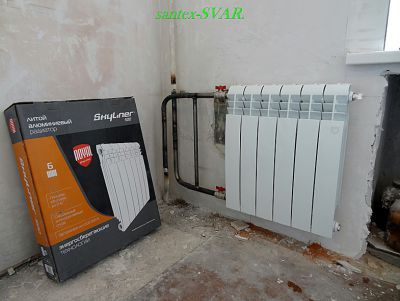

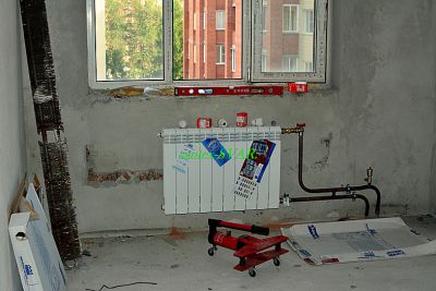

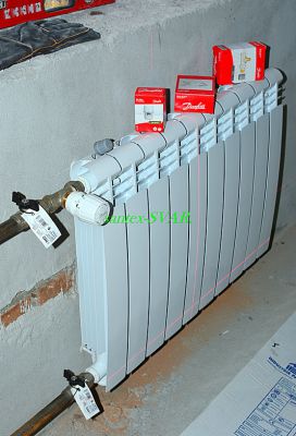

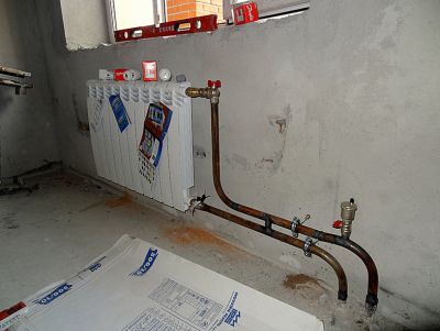

чаще всего я ставлю алюминиевые радиаторы BRIXIS - БРИКСИС вертикальные каналы внутри секций по диаметру=33 мм , совпадают с горизонтальными коллекторами .
сейчас перешел на алюминиевые OnnLine диаметр вертикальной трубки уже 43 мм.

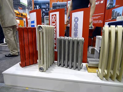

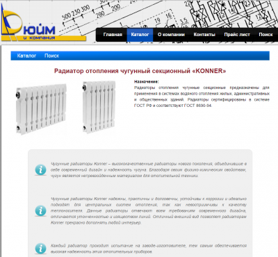

вместо коннера - я больше склоняюсь к минским плоским чугунякам.
такие же маленькие щели на лицевой поверхности между секциями .
в окрашенном виде будет очень сильно похож на симпатичный коннер.

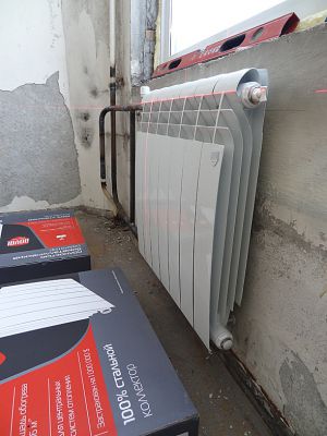

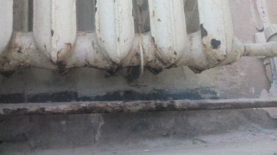

а у меня вот это висит, пол снял - еще сильнее расстроился...

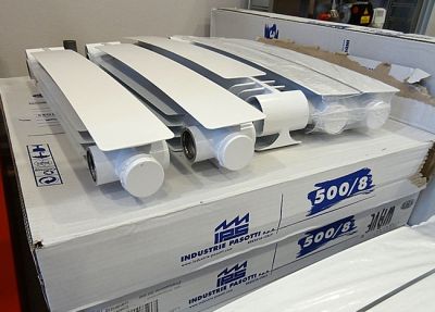

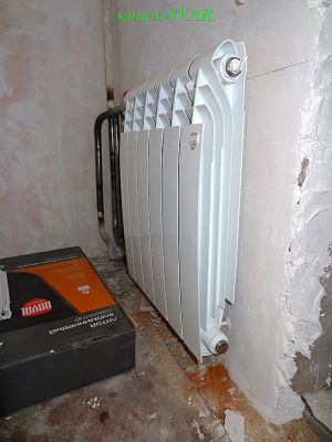

как-то мельком глянул на биметалл в магазине - было только вот это, внешне почти одинаковые:
santex-SVAR

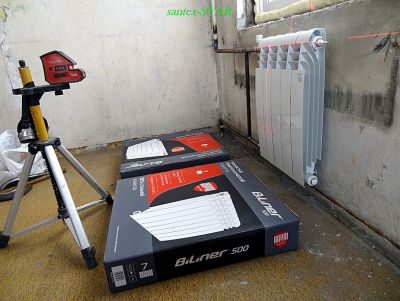

форте пром (последнее фото) - нечто непонятное.

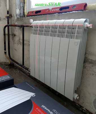

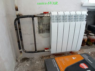

Royal Thermo BiLiner уже лучше :
инфа с официального федерального сайта владельца бренда Русклимат
Радиаторы Royal Thermo BiLiner - это полностью биметаллические радиаторы с запатентованным коллектором из нержавеющей стали!
При производстве радиаторов Royal Thermo BiLiner используется запатентованная технология InoxPro - технология 100% защиты радиатора от коррозии в российских системах отопления со сверхагрессивными теплоносителями. Благодаря этому радиатор Royal Thermo BiLiner рекомендован для применения в сверхсложных условиях эксплуатации! Кроме того, радиаторы Royal Thermo BiLiner обладают идеальным соотношением конвективного и лучистого обогрева 50/50, что оно обеспечивает максимальный прогрев всего объема помещения.
Серия Royal Thermo BiLiner представлена секционными полностью биметаллическими радиаторами с диапазоном мощности (теплоотдачи) от 171 Вт до 2'394 Вт и количеством секций от 4 до 14. Радиаторы поставляется в двух модификациях: Royal Thermo BiLiner — полностью биметаллический радиатор со стальным коллектором и Royal Thermo BiLiner Inox – полностью биметаллический радиатор с коллектором из нержавеющей стали.

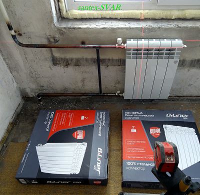

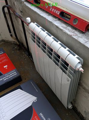

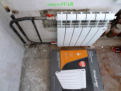

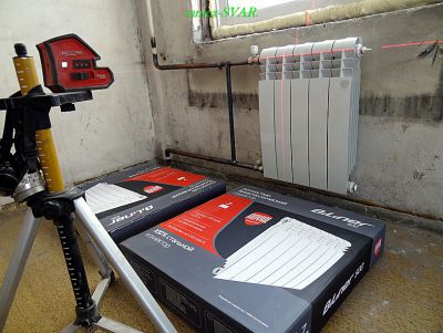

еще ракурсы - упаковка крупно :
@kalmykov,
у вас на предпоследнем фото - белая картонная упаковка от роял термо : там какая модель лежит ?

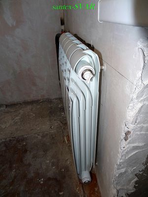

у вас есть такие радиаторы IPS WAVE ?

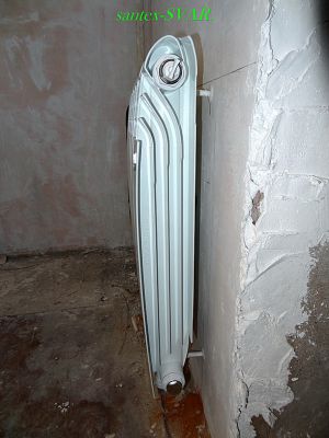

лицевая поверхность тоже поведенная - кривая.
из-за  хорошего диаметра вертикальных каналов - никаких проблем с циркуляцией внутри отопительного прибора :
очень слабо реагирует на нижнюю подачу.

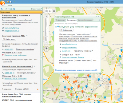

у вас есть программа закачанная 2ГИС - дубльГИС ?
нашел : контуртерм.
у них на сайте есть :

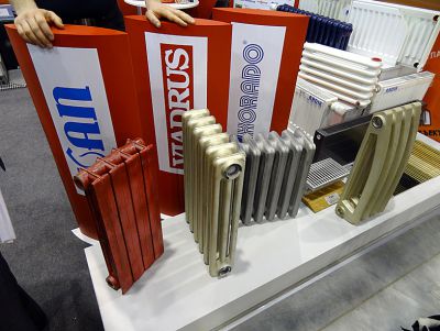

самая красивая ВИАДРУС Стиль :
почему то чехия почти совпадает с китаем по цене.
еще нашел мегаполис :

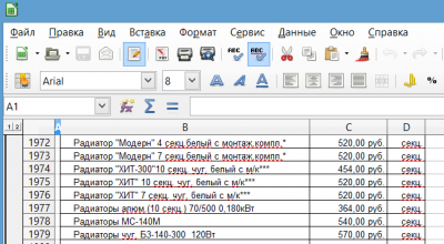

еще дюйм и компания + прайс (более адекватный) :
цены на китай намного проще.
в программе очень много российских городов , есть даже зарубеж.
на Калиниграде это не получилось, но обычно в городах-миллионниках оптовки находятся в промзоне в цехах-складах бывших заводов,
вдоль ЖД или на выезде из города на федеральных трассах. (по логистике)
по центру города - обычно только розничные магазины.

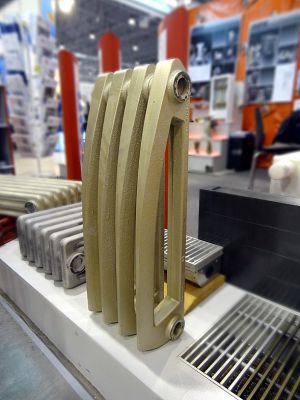

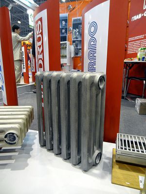

импортная чугуняка - не китай :
Интересно, что это одна и т-же модель, но с разным местом производства.

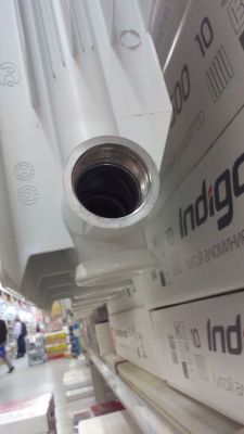

сбоку сечение трубок более интересное, чем на всех остальных.
еще есть просто алюминиевые Dreamliner и Indigo от Роял Термо, но у них снизу пробки завальцованные - как то не кажутся надежными.

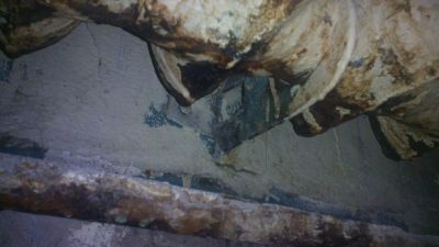

в моем подъезде у всех еще старые стоят ... а у меня вот это висит, пол снял - еще сильнее расстроился...
максимум , что видел в стояках отопления в 20-летней 10-этажке :
