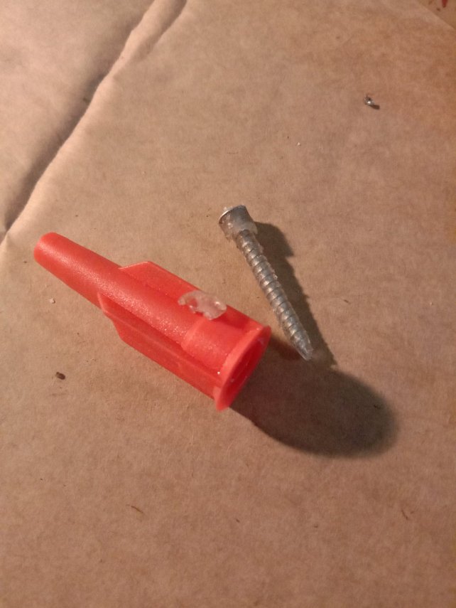

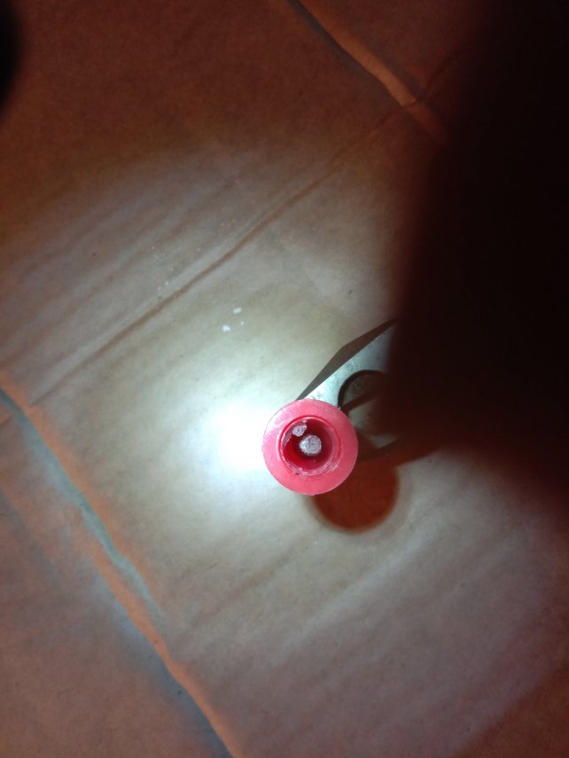

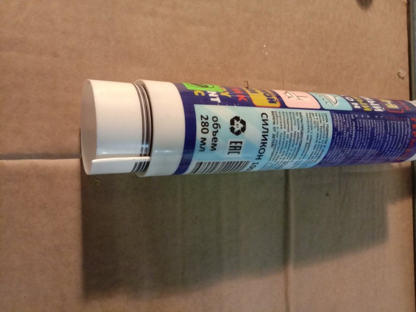

Где-то тут я поделился опытом затыкать хобот силикона шурупом. Ещё помню, аккуратист и педант Паша очень ворчал, мотивируя недовольство риском расщеперить кончик. Так ничего не расщеперивается! Это какой шуруп взять. Совершенно нечаянно накрутил колпачок на зашурупленный хобот. И забыл. Прошло много времени... Обычно хобот прочищать приходится. Откручиваю, а из него сразу потекло. Аж удивился. А потом глянул - шуруп вовнутрь засел и вылазить не хочет! Для фотосессии пришлось его пинцетом оттуда.

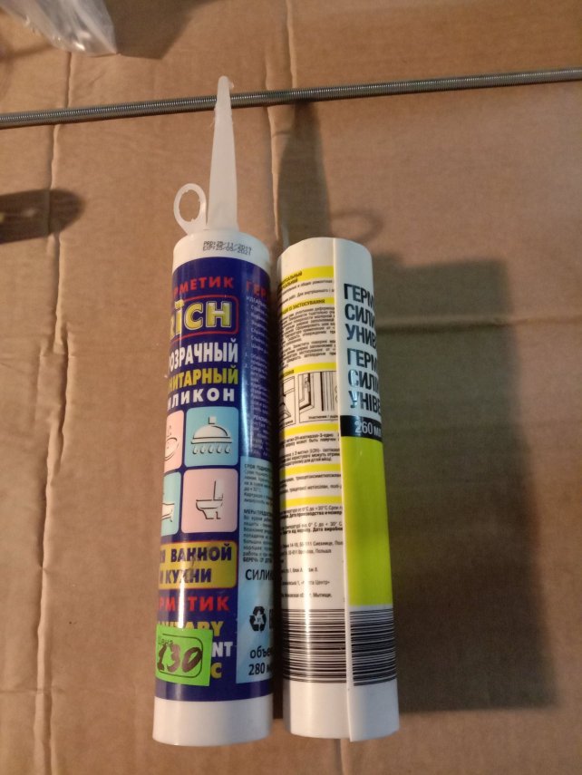

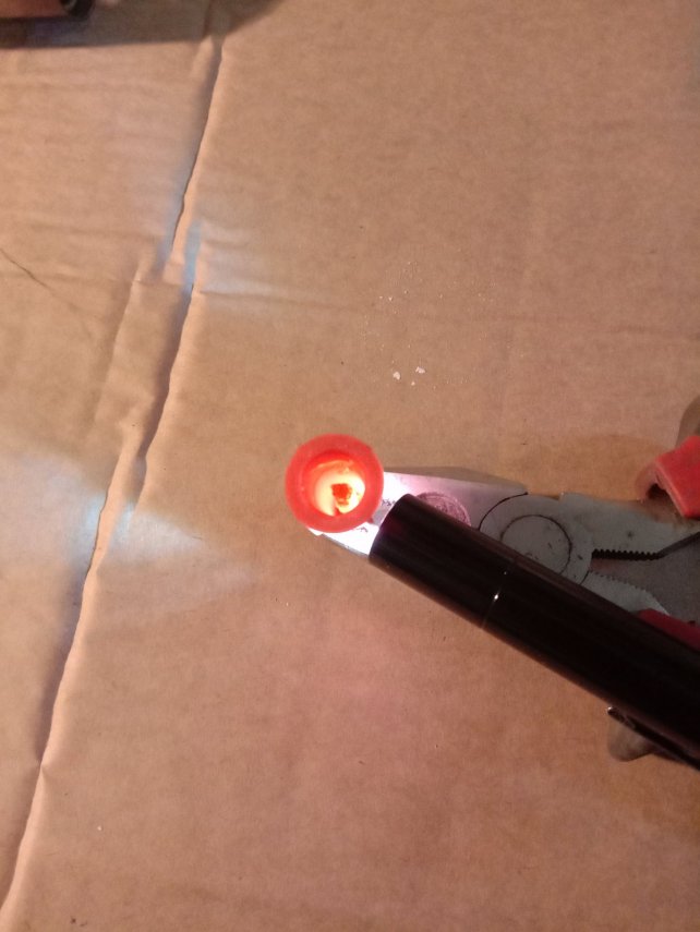

А потом сломался пистолет. Остальные по объектам раскиданы. Силикону надо было каплю, но очень-очень надо!!! И немедленно!!! Я уже как-то раз очень давно пробовал выталкивать поршень ручкой молотка. Теперь больше не хочется - поршень повернулся боком, герметик пришлось пустить на болванку. Но валялся пустой картридж. Работаем немного ножницами и получается давилка. Поршень не сорвёт :)

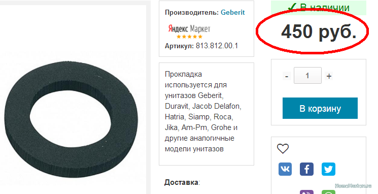

Я думал - это пустячная нанофича и вобще, нафиг тут на глазах почтенной публики бузу поднимать? Теперь это называется словом "хайп". Фоткал для подружки из хозтоварника, чтобы та советовала растерянному покупателю как быть, если товара нет. Ну, подумал, сэкономил на банку пива. А когда уже находился в состоянии deep satisfaction и полез в тырнет по делам, всё же решил узнать - может экономия на две банки? Каково же было моё удивление, что экономия составила не поллитру пива, а целую бутылку "Три старика", да не поллитру, а в формате 0,7!!!

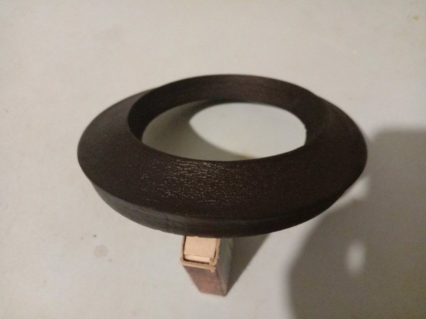

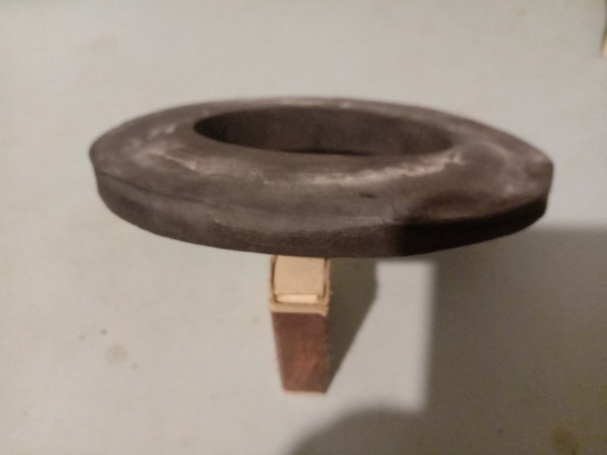

А теперь как дело было. Заказчица решила оставить старый унитаз, поскольку вроде приличный, не коцаный и ремонт всю деньгу вымотал. Весь комплект был демонтирован и ждал. Сегодня я собрался его поставить, но обнаружил сплющенность у прокладки меж бачком и унитазом. Ну, и решил её "восстановить" старым проверенным способом - вскипятить. На всякий случай, ещё не зная цен, процесс задокументировал.
Что было:
И как стало через примерно 5 минут в кипятке:
Мне кажется, она распухла больше первоначального размера.
Ладно, я понимаю, в цене "Трёх стариков" большая часть - акциз. А тут что, особое налогообложение или торгаши лекарства от жадности обожрались?

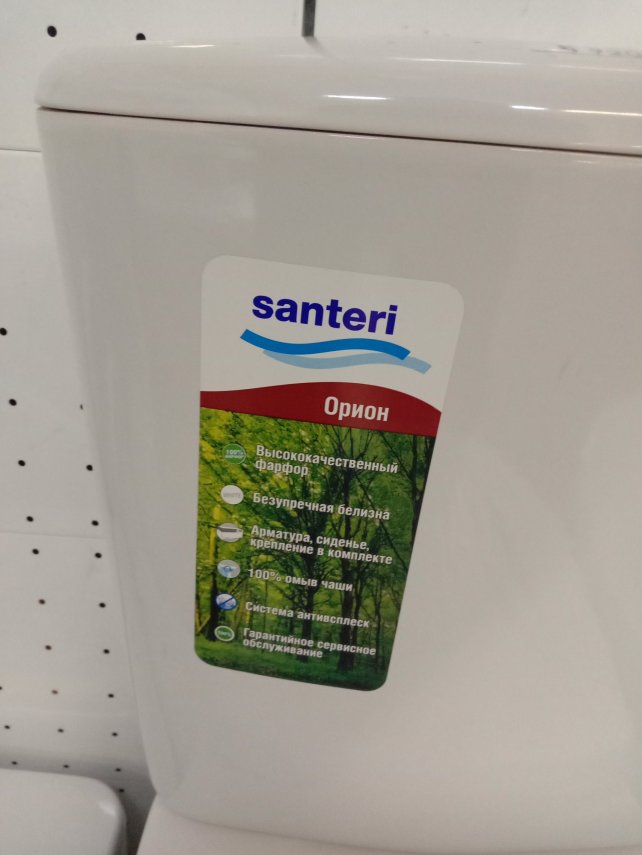

Фаянс, мать его, казалось бы мелочь обыденная, хрень перекатная, а сколько проблем с собой тащит! Дошло до лейбака. Чёрт знает чем эти "красоты" клеят! Может, если наклеить и вскоре отдирать, всё прокатит. А если горшок или раковина долго в магазе жили или во время монтажа не сообразили снять сразу? Конечно, можно стамесочкой. Но рискуем поцарапать глазурь! Оказался тот самый случай - унитаз не новый, в приличном состоянии, решили не менять. Присохшая картина не удаляется. Взял бумажное полотенце, сложил в 3 слоя по площади наклейки, пропитал ацетоном от души, закрыл полиэтиленовым пакетом, а по периметру приклеил скотчем и ушёл. Через сутки заказчица посетила объект, увидела, отодрала крышку и первой попавшейся полистироловой рамочкой от розетки за пару минут счистила без усилий и рисков.

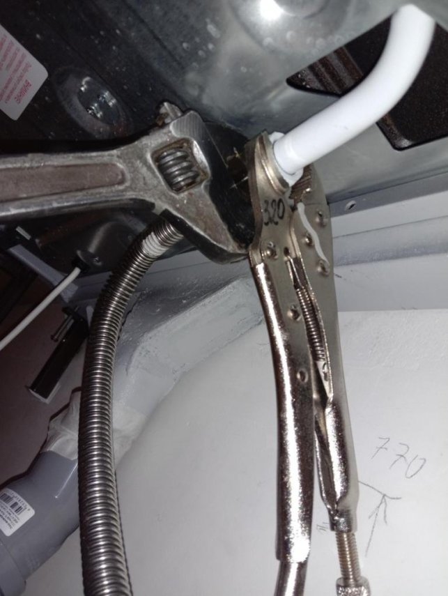

Пару лет назад тут обсуждался занятный инструмент. Тогда этот инструмент торговался не везде и не дёшево. Но за год их столько наплодили, что они появились почти в каждом хозтоварнике по очень гуманным ценам. Я всласть затарился, поскольку рабочих мест много, а таскать с места на место очень тяжко. Регулярно применяю джабку для слесарных и сварочных работ. Применить для сантехники и газа в голову не приходило.
Давеча винтил газовую панель. Там надо одним ключом крутить, другим держать и при этом гофра норовит провернуться. И всё это в интимной позе. И тут под рукой тот самый грейферный зажим. Хватаю, настраиваю, защёлкиваю, кручу, зажим упирается в стенку, препятствуя провороту. Накидную кручу разводным, а переставными удерживаю гофру. В кадр он не попал. Итого в "три руки".
Пустячок, да вот охренительно ценный оказался! Ни разу у сантехников такую штуку не видел.

Потому что это инструмент жестянщика... для того чтобы два элемента соединить... не могу вспомнить как он правильно называется, но точно его помню со времён работы в кузавном цехе автосервиса...
Это что за дискриминация, Андрей? Ты за сверлильным станком стоял? Дырки в мелких железках сотнями дырявил? А плоскогубцами не удержишь. И для сварочных работ их кучу понапридумывали в самых разных конфигурациях. Там ссылка есть. Ткни.
