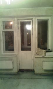

Все старые окна в новой квартире поменяли. Оставили только балконный блок, так как решили снимать деревянный пол (скрипучий и высокий) и делать стяжку (появился бы высокий порожек из-за снижения уровня пола) - стяжка теперь ниже на 7 см прежнего пола).
Ура! Наконец-то сегодня закончили стяжку. B)  :preved: Теперь появился уровень, от которого плясать при замерах двери балконного блока. Но вот незадача - дверь очень узкая - 56 см без учёта коробки. Она толком не открывается даже. Как выйти из ситуации?
Вижу несколько вариантов:
1. Просто расширение дверного проёма (сбить пол кирпича). Предварительно заказать балконный блок с нужными размерами и подстраиваться под него. Быть может это смогут сделать и сами монтажники.
2. Перестройка балконного блока в "Г" - образный. "Удаление" одной батареи. Установка одной большой.
3. Любые другие перестройки - просто двойная большая дверь (но это дорого). Может вы предложите какие-нибудь варианты?
Но с другой стороны, перестройки эти чреваты проблемами с БТИ. Да и затратно. Стоит ли игра свеч? Ведь всё завесится хорошими портьерами (мы эт любим)))).
Жду ваших советов.
Думаю, дверь в 70 см без учёта коробки не доставит дискомфорта.
Для того, чтобы было всё прояснить - прикрепляю фото.
P.S. Да да, я знаю, что вы удивлены "Т" - образным блоком в КИРПИЧНОМ доме! :lol: ))
Вариант 1 менее трудозатратный и проблем с БТИ не будет (не заметят)))))). Удаление батареи, двойная большая дверь - зимой пожалеете)))))))))

Если общая ширина 70 см с коробкой - сколько см будет дверь?
У меня в кухонном окне стоит балконная дверь (второй выход на лоджию). Был хрущёвский холодильник - общий проём окна 114см, сама дверь 53см, проем двери 48 см. Окно пластиковое. Выхожу боком, проблем нет. Выносил/заносил стулья, столы, диван, 3,5м палки и т.п. -  с манёвром, но всё прошло.
Зачем жить плохо, когда можно жить хорошо?  Тут-то вообще никаких проблем. Слева-справа немного кирпича срубить, и будет нормальная удобная дверь.
Я разве сказал что плохо? :) Перед расчётом окна все эти моменты промерил и опробовал, по ним уже заказывал окно (вторым выходом кстати очень доволен, на лоджию ходим практически только через него). Важным нюансом была необходимость наличия подоконника длиной 40см (для микроволновки).
Расширить оконный проем на 22 см - такую возможность не рассматривал, даже не знаю что сказать (надо мной ещё 3 этажа, думаю БТИ б не согласилось). :)
я себе расширял балконную дверь. сам выбил ряд кирпичей зубилом. сделалось это достаточно легко, я думал сложнее будет. потом уже вызвал замерщиков. окна поставили гдето через неделю, поэтому пришлось неделю жить с дырой в стене.  )
Для оконной компании сбивание порожков, четвертей - обычное дело даже в случае панельного дома (хотя обычно это запрещено, но если клиент хочет - наше дело только предупредить). А уж полкирпича сбить с откоса балконной двери - вообще детская забава. Я бы насчитал за эту работу 1000 рублей. Ну а план действий такой: вызываете замерщика и все ему объясняете. По идее, дальше - Вы не должны даже вникать что и как. Но естессно лучше проконтролировать.
Ну а если самому сбивать - то получится ситуация, как у Незлобина: придется недельку пожить с дырой.

Сегодня был замерщик. Посоветовал поворотно-откидную дверь без горизонтальной перегородки. Сказал, что расширение проёма возможно только путём удаления четвертей, а ведь это не комильфо. Хотя, это ведь выход на лоджию. А она застеклена однокамерным Veka. Значит не критично.
Чтобы облегчить конструкцию - предложили однокамерный профиль с энергосберегающим стеклом. Но что-то скептически я к этому отношусь. Вместо КБЕ советовали Экспроф...
P.S. КБЕ - класс В? К Экспрофу и Веке такой же вопрос
Не соглашайтесь, если бочкообразная дверь не входит в ваши планы.
а как это понимать? это относится только к поворотно-откидным?
просто мне поставили балконную дверь со стеклом от верха до низа, естественно без горизонтальной перегородки. дверь только поворотная.
будут какие-то проблемы?
