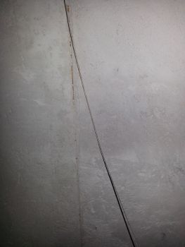

 Борь, на проволке получается что верх и низ не законченный маяк?
Стены, как прАвило, завалены и если например падают внутрь, то верх можно делать в 0 и штукатурить полностью. А низ да, доштукатуривается потом по сделанной плоскости.
Паша, сделать зазубрины на правиле можно с той же вероятностью как и на металлических маяках.
А как же ты в ноль поставишь, если все равно минимум толщина шляпки плюс толщина струны торчат? Даже если делать как я, то есть натягивать струну на пол или потолк через уголок, то все равно будет мешать уголок? Я честно говоря не вижу тут проблемы - если делать микроскопическими площадями, как я, то никакой проблемы доштукатурить последним приемом верх-низ; если гнать промышленными километрами, то опять же пока дойдешь до последней захватки, верх-низ первых захваток уже застынет и можно добивать их. Единственный минус - у меня лично всегда на стыке горизонтальных участков образуются бугры, но их я по-пролетарски стачиваю острой кромкой правила по сухой штукатурке.
Подрезка по вставшей штукатурке это нормально, все так делают. Это же гипс - он пухнет и оплывает немного. А толщина в струну или головку самореза это и есть ноль для штукатурки )
Нет, мне приходится стачивать абсолютно сухую штукатурку, через день-два после нанесения.
И меня такое ощущение, что гипс при высыхании тоже усаживается, потому что получаются провалы между маяками. Правило стараюсь держать перпендикулярно стене, чтобы по максимуму не прогибалсь, хватаюсь тоже широко, как можно ближе к маякам, а все равно миллиметр-другой прогиба то тут, то там.

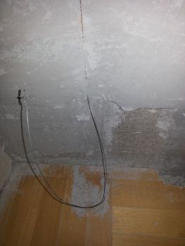

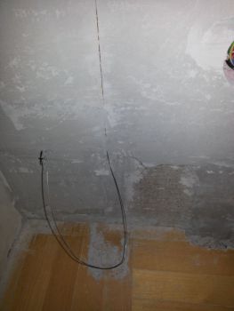

Слушайте, а я вот чего подумал...

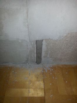

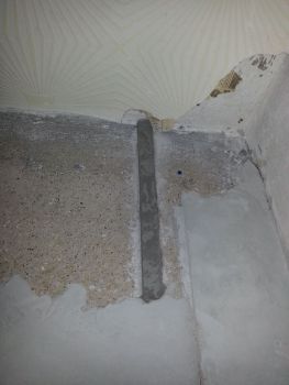

Если сделать все, как я сделал, а между верхним саморезом и потолком и нижним саморезом и полом добить натертым маяком без струны - это же можно сразу от пола до потолка делать захватку? Потом саморезы выкрутить, проволоку вытащить и останется царапинка от проволоки и 4 небольших кратера от саморезов, которые 2 шлепками штукатурки закроются.

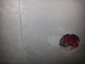

А пока вот результат.
можно и так делать , любишь ты трудности :)

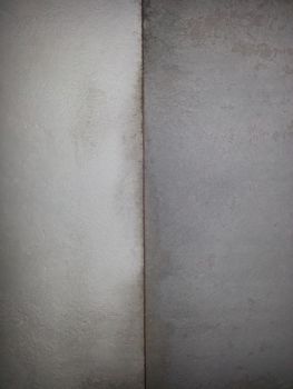

Почему трудности? Дотереть маяки вверх и вниз - чуть-чуть времени, зато можно штукатурить сразу всю по высоте захватку между 2 маяками. У меня очень лично очень плохо получаются переходы между уже вчерашней (между маяками минус 10-15 см сверху и снизу) и  сегодняшней (верхняя и нижняя полосы) штукатурки.
а они у всех получаются не очень,  всё просто штукатурка свежая и вставшая твердая  разные
вот когда штробы закидываешь в них штукатурка усаживается, вот и тут также
Ну значит лучше потратить лишние полчаса или полдня (у кого как) на дотирание маяков сверху-снизу, при необходимости подшлифовать их, чтобы был гладкий переход с проволочного на натертый, зато потом не иметь этих стыков? А ты меня трудностиголиком мажешь :)
, чтобы был гладкий переход с проволочного на натертый,   :)

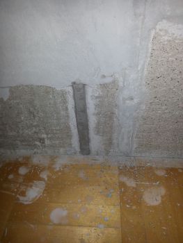

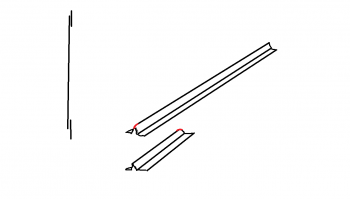

 А не будет гладкого перехода. Соскочив с проволки правИло воткнется в натерный маяк и сделает ямочку :) и эта ямочка будет на всю ширину захватки. Если хочешь поманьячить выстави рядом с проволкой кусочек железного маяка. Именно рядом, а не "под" или "над", потому как плавный переход возможен когда один маяк стоит рядом с другим, чуть-чуть на сантим-два, тогда у тебя правИло плавно сползает с одного маяка на другой. Кончики маяков(в твоём случае подогнуть только на добавленом железном маяке) можно подогнуть, тогда правИло соскользнёт с одного на другой маяк плавно без зацепов о резанные края.
Ставил бы металлический маяк - пустил бы его от пола до потолка целиком :)
Я примерно так и сделал - параллельно проволочному с отступом в пару сантиметров натер маяки на верхние и нижние 15 см. Делал плоской частью правила и ПН, прижимая их к готовой штукатурке. Скорее всего будет небольшое наслоение, но не более полумиллиметра-миллиметра, то есть этот нахлест либо сам моментально сточится, либо шпателем по нему чиркну.
