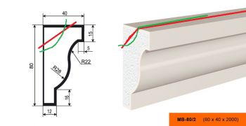

Анита, на вашей картинке молдинг не совсем подходящий для одностороннего приклеивания, нужен типа такого:
post-35955-0-78526600-1424350351.jpgpost-35955-0-64561400-1424350374.jpgpost-35955-0-54002800-1424350401.jpg
Как видите приклеиваемая плоскость достаточно широкая чтобы нанести клей и несущая плоскость молдинга вполне достаточная, чтобы обойтись без дополнительного крепления.
если хочется спрятать светодиоды по глубже можно у молдинга сзади сделать подрезку, примерно так, но как Вы поняли чтобы приклеиваемая часть была достаточно широкой для удержания молдинга за одну плоскость
Вобщем то есть готовые молдинги с разной приклеиваемой плоскостью, просто не могу картинку найти.

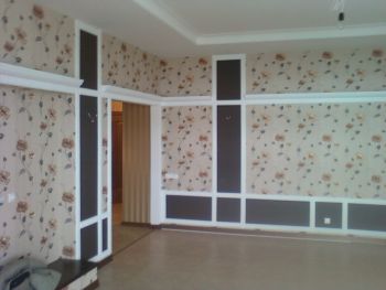

Естественно! И даже хуже: тоже самое, но из гипса. post-84003-0-83822200-1424373843_thumb.jpgТакие вещи фиксировать лучше не саморезами, а гвоздочками. В вашем случае два варианта: первый - клеить на "Волму-монтаж", заполняя часть пустоты. Второй - использовать клей с высокой контактностью (первичным прилипанием) на основе каучуков, типа "момента" или "жидких гвоздей". Во втором случае конструкцию легко отломить, потому что
Простите офтоп, но дизайн аховый. "Я в дизайнеры пойду, пусть меня научат")

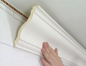

Монтажной пеной, острым ножом, наждачной шкуркой,  дорабатываем профиль карниза.
