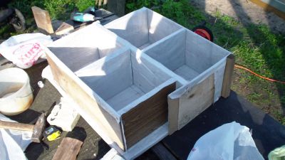

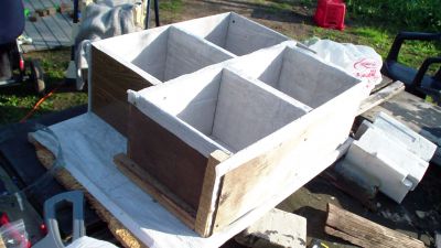

а мы наконец-то сделали первую опалубку, и года не прошло :)
post-59909-0-06123200-1430693075_thumb.jpg post-59909-0-38568700-1430693088_thumb.jpg
вот скажите, хватит так фанерку боковую саморезами прикрутить или надо что-то посерьезнее? напомню, это будет пустотелый блок, высота столба бетона будет 20 см, толщина скорлупы - около 5.
буду вибрировать если осилю) кажется что нагрузок там не должно быть таких чтобы что-то развалилось.
@fayaaaa, спасибо, успокоила. только сейчас до меня доперло, что надо было ж ее делать более разборной)
а правда же красиво правда?)) как буржуйская корзинка с тряпочкой внутри
Ящик для опалубки, чтобы не распёрло раствором, делается так
Можно ещё проволокой перемотать для уверенности.

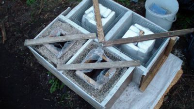

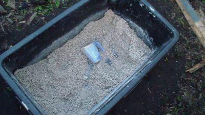

сделали пробную заливку. вернее, заливкой это никак нельзя было назвать, скорее запихивание.
делала по найденному на просторах рецепту для мелкого камушка: 1:2:4. в/ц - 0.5, которое по факту оказалось больше, т.к. песок оказался сырым. получилась в итоге не просто жесткая смесь, а камушки, измазаные в полусухом растворе. поначалу я думала, что так и надо, везде написано что вода не должна выделяться из раствора, она и не выделялась. выглядело это безобразие вот так:
post-59909-0-38221100-1431213027_thumb.jpg post-59909-0-28118100-1431213038_thumb.jpg
но когда вибрация принципиально ничего не изменила, только чуть осело - я засомневалась.
на видео когда вибрируют - бетон оседает прямо на глазах, выходят пузыри, поверхность сглаживается - у нас даже намека на это все не было. не было никакой пластичности.
когда опалубка заполнилась доверху, с попеременными штыкованиями и вибрированиями, сверху никакой жидкости не выступило и мне показалось что камушки даже почти не склеиваются - я немного полила водой сверху. после воды смесь потемнела и чуть осела, стала мягкой, даже появились ямки.
я окончательно водой все испортила? испугалась что быстро пересохнет.
(и вот тут, за компьютером, написав слово "пластичность", я вспомнила, что в шкафу остался стоять пластификатор..) ну разумеется, я забыла про пластификатор..
он изменил бы ситуацию принципиально?
вообще мне кажется или я где-то обсчиталась (хотя старалась и в двух замесах результат был индентичный), или спецы советующие рецепты что-то недоговаривают. не здесь, не помню уже где я этот рецепт нашла, но не в одном месте поэтому и взяла его.
может песок надо было промыть? я использовала песок из-под земли, морской.
может камушки надо было промыть? они были пыльноватые.
может что порекомендуете по рецепту? по в/ц для самоделкиных?
