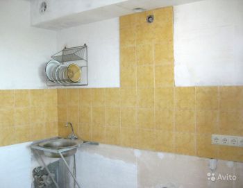

Ну вот моя (теперь не моя уже). И без гарнитура. Размер 20х20.

Ну вот моя (теперь не моя уже). И без гарнитура. Размер 20х20. Прикрепленные изображения
Визуально размер плитки мне понравился, а вот цвет плитки не очень, не люблю желтый цвет....А зачем плитка под вытяжку до самого потолка? Кстати, а те части стены, которые не под плиткой вы выравнивали после укладки плитки или до?
В зоне плиты плитку поднимают до вытяжки, так проще брызги от пищи мыть.
Это стандарт, так всегда делают (если хотят нормальный ремонт, а не ДСП-панель, чтобы дешево и сердито). Все жиры и т.п. от приготовления пищи идут от плиты наверх к вытяжке. Если там будут обои, можете себе представить, что бы там было.

Ага, она.
