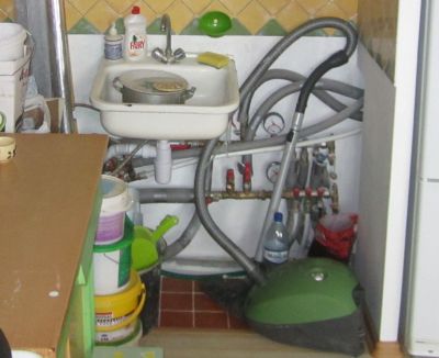

у меня например система "теплый пол" состоит из: трубы в полу мп 20, магистраль до коллектора мп 25, коллектор на 3 контура - 2 штука, расширительный бачок на 5 л, манометр с термометром - 2 шт (можно один и без термометра, без термометра даже нужно - все равно он лажает), концовка на коллектор (тройничок у которого один конец накручивается на коллектор, второй - штуцер для шланга для залива-слива и третий - развоздушка) - 2 штука. еще отдельная развоздушка в самой верхней точке системы - на входе в бойлер. это я говорю на всякий случай что если будет точка выше коллектора - хорошо бы там иметь развоздушку тоже. у меня они простые, не автоматические. они нужны в основном при пуске и наладке. еще несколько кранов и фитингов. все. автоматики нет! зачем она нужна в маленькой квартире? выставляю температуру воды в зависимости от погоды и все. если где-то греет слишком сильно - прикручу этот контур на коллекторе. их всего три и это совсем не трудно.

ну вот тут видно все кроме расширительного бачка и самого источника тепла
греется у меня все это дело от теплонасоса, в нем уже есть регулировка температуры и циркуляционный насос. слева приходит магистраль от ТН, внизу "горячий" коллектор, вверху "холодный". к расш. бачку идет кишка вниз и влево. вверх петля идет на бойлер, не через коллектор, а отдельно (тут наоборот, бойлер греется от ТН).
если что-то не видно - попробую сфотать конкретнее что надо, правда у меня фотик не работает, могу только видеокамерой, без вспышки.
