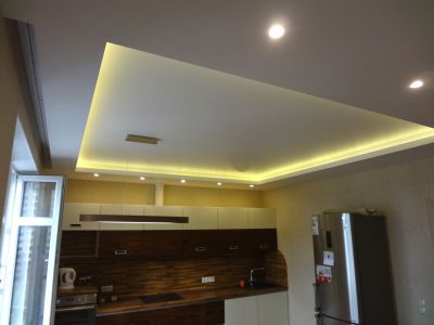

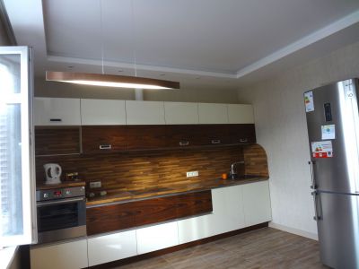

PS: Естественно, перед сборкой нижнего уровня, уже долженбыть отшпатлёван верхний. Если верхний уровень натяжной, то сначала делается внутренний торец, собирается каркас, а листы гкл не монтируются, а только наживляются, и, отрезав всё лишнее, пригнав всё (кроме наружного торца), листы снимаются, предварительно пронумеровав их, чтоб потом их можно было поставить на место и не повредить полотно натяжного. Каркас не разбирается. Затем натягивают потолок, после чего подшивается ГКЛ.attachicon.gifприхожая.JPG
Все проще гораздо. Оставляется зазор между плитой перекрытия и верхним краем карниза 100-110мм и после окончания малярных и электромонтажных работ натягивается потолок.

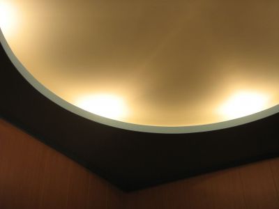

Как все всё упростили. Я помню, как криволинейные потолки с подсветкой делать могли единицы, так же как купола, потому что, дальнего бортика не должно быть видно вообще. Если делать глубокую нишу, то это совсем не тот вид потолка. Это консоль. Как делать потолок с подсветкой, нарисовано у КНАУФа в ранних листовках. Мы так раньше и делали, потом всё упростили до безобразия, а жаль, красота правильного потолка на порядок выше нынешнего полуфабриката, и светит он интенсивнее
А по существу вопроса, я ПН 100/40 использую для закладки в нишу, для стабильного расстояния от заднего до переднего бортика и для легкоты монтажа.
Впрочем я об этом уже рассказывал.
