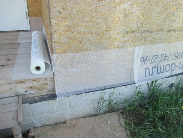

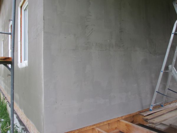

Вы загнали себя как мышка в банку (стеклянную). Вентиляция - вот что должно вас волновать. По разговорам с мастерами, они это все зашивают (гипсокартоном внутри, например, или сайдингом снаружи). Этот материал все отторгает от себя, да и размокает в воде (т.к. трешки в нашей стране уже давно нет, она зеленоватая была). Как вариант, у завода Олива (г.Воскресенск, МО) есть: клей Пак-124, пластиковая сетка и эластичная штукатурка (или эластичная же краска). Уже лет 10 так делают. Позвоните, может проконсультируют.

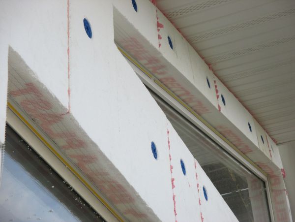

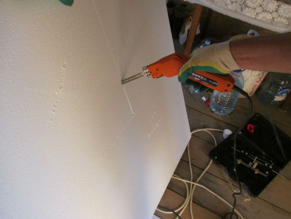

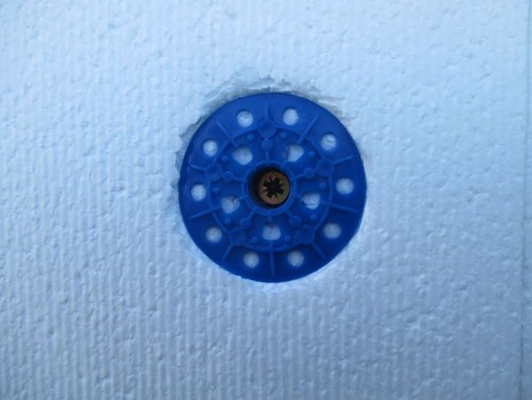

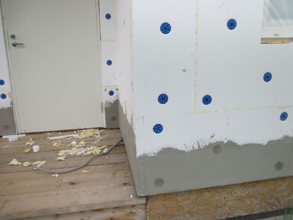

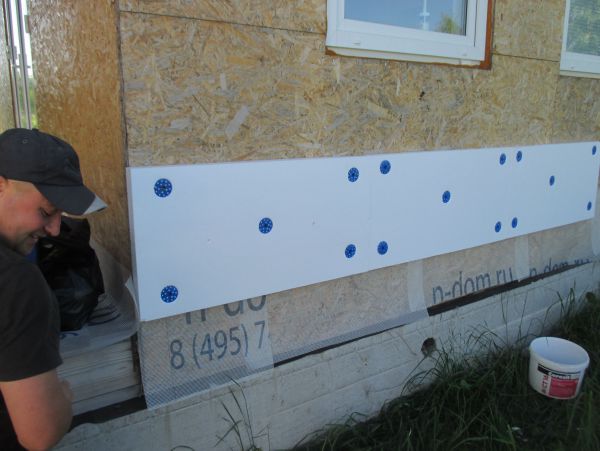

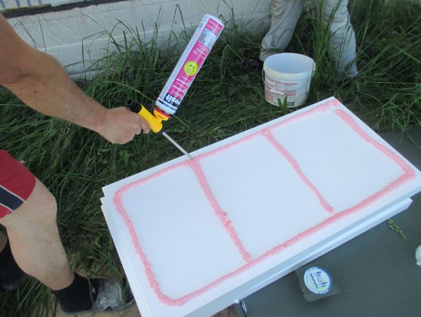

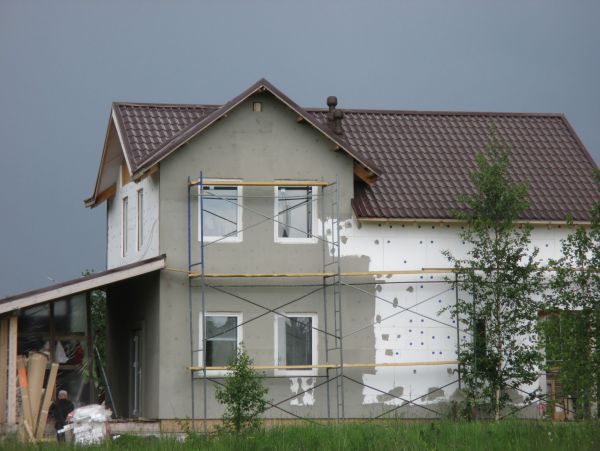

Не бывает дешёвой и качественной окраски ОСП (ориентировано-стружечная плита). Изнутри такие домики положено закрывать двумя слоями гипсокартона чтоб не дышать фенолами, с наружной стороны такие дома закрывают либо вентилируемым фасадом с облицовкой сайдингом либо мокрым фасадом с фасадным пенополистиролом ПСБ-С 25Ф 50мм. Главное перед началом работ проверить качество установки пароизоляции изнутри дома, а уже потом приступать к работам, без пароизоляции такой дом очень быстро сгниёт.
