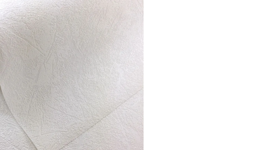

Хотел изначально так попробовать, но представляю как это сделать.
образец
