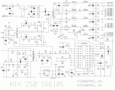

Artemy, особенность блоков питания компьютеров в наличии на корпусе 110 В ~ , так что правильное заземление + УЗО спасет вас
slavyan75, входная цепь блока питания действительно имеет цепь на корпус, но согласитесь,если в 90% случаев ничего не бьёт, а в 10% имеется разряд, то это говорит о ненормальности ситуации.

вот - первая попавшаяся схема с инета
Видите CY1 и CY2 - о них и речь. Лучше всего взять ноль от щитка и кинуть до компьютера и подключить его как землю. И обеспечить, чтобы все устройства вилками были с ней соединены. И по ходу дела желательно особенно аккуратно подключать и отключать их друг от друга, физически отключив все от розетки(дабы не спалить слаботочку).
