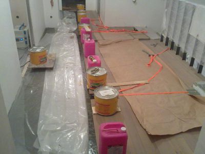

Сейчас  с резиной думаю не возится, проблемно её приклеить
Вариант 2
1 дорожки грунтую  праймером  спец состав
2 беру клей sika  ссылка есть выше
3 прямоугольники фанеры  8х12см или любые побольше  8х 12-20см  нарезаю
4 мне их надо 20мм  поэтому  две подкладки по 10мм,  первую клею к дорожке, вторую к первой и сверху лагу снова на клей и могу прихватить ещё саморезом
5 вариант бэ:   10мм на клей к дорожке а лучше 15мм  и в неё дюбель-гвоздь в потай , сверху ещё подкладку на клей и далее лагу,   первую и вторую подкладку могу скрепить  ещё саморезом
Но млин  как же мне не охота сверлить пол,  может только по краям закрепить подкладки и по центру, все остальные только на клей
Я бы сделал так - в резине перьевым сверлом до половины заглубился в двух точках, далее саморезом пробить, наметить точки под дюбеля. Просверлить "дорожки", загнать дюбеля, клея подмазать и притянуть резинки саморезами с шайбой. И сверху фанерную лагу тоже на клей к резинкам, а от сдвига к резинке сверху короткими саморезами в потай.

Я бы приклеил резинки к основанию и к фанере, может быть прикрутил бы резинку к фанере для страховки. Сикабонд - хороший клей. Палуба на кораблях на похожий клей клеится и вообще ничего не боится.
для резинки надо клей какой то проверенный , сикабонд это уже по дереву

Пришлось хоть что то взять, это не клей, а герметик,  на выставке также щупал,  очень эластичный и также намертво держит.
Всё остальное в видосе,  завтра краш-тест
Во втором видосе, чтобы подкладки не съезжали и не хлопали по бетону
