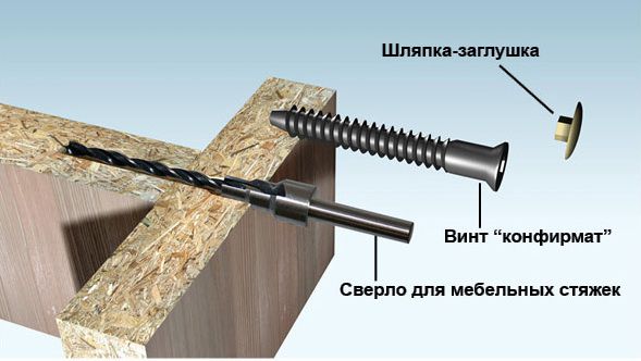

Ремонт движется к победному концу :) и пришло время задуматься о мебели на кухню. Решено все делать самому изза небольшого размера оного помещения. Опыт сборки мебели с нуля имеется (шкаф, компьютерный стол). А разобрано старой мебели :) и того больше. Кухню буду собирать из ДСП. Есть вопрос, чем лучше это все между собой крепить? Вариантов несколько, с Вашей помощью хочу выбрать оптимальный:1. Конфирматы (благо, есть опыт)2. Эксцентрики мебельные (опыта нет, но вроде как соединение должно получиться надежнее конфирматов). Тут вопрос: кто высверливал в домашних условиях отверстия под эксцентрики, поделитесь опытом!?3......... предлагайте :)
Гость

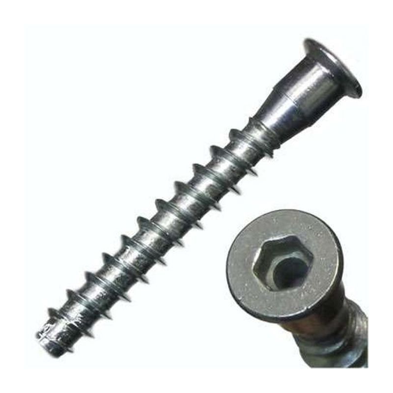

Я все что делал собирал на стяжках (конфирматах). Эксцентрики это не то ИМХО. Стяжка в правильно просверленном гнезде хорошо стягивает :) . Сначала я купил спец. сверло для стяжек, но когда его сломал, с успехом сверлил в три прохода (под резьбу, под гладкую часть и зенковал, правда зенковать необязательно - шляпка прекрасно утапливается при затягивании стяжки). На кухню брал стяжки 5*50 т.к. по конструкции у меня стяжка в торец ввинчивается и я побоялся, что 7 мм расколет плиту. Но шкафы собирал на 7 мм - мне понравилось. Первый раз взял под крест стяжки 5*50 - переплевался на фиг и стех пор только под шестигранник.Правда кухня была моим первым мебельным опытом - первый раз не знал где можно ДСП распилить и кромку приклеить. Пришлось покупать готовые панели и подпиливать по размеру (как правило старался чтобы место реза было или сзади или закрывалось другой панелью). Пилил Бошевскими пилками для чистого реза. Дверцы из МДФ оказались самым дорогим из кухни т.к. из-за придуманного дизайна они оказались нестандартных для производителя размеров (ширина 795) и еще под стекло фрезеровка и под петли. Если бы был попроще - было бы на 30% дешевле. Потом пришлось облазить кучу всяких магазинов - выбирал ручки, ножки и прочие прибамбасы. Со столешницей тоже промазал - повелся на нажим жены и не купил подороже из влагостойкой фанеры финскую, а купил нашу на стойбазе за 1000 с небольшим, а она как оказалось довольно стремная. Попробую фотки выложить в галлерею.Успехов.

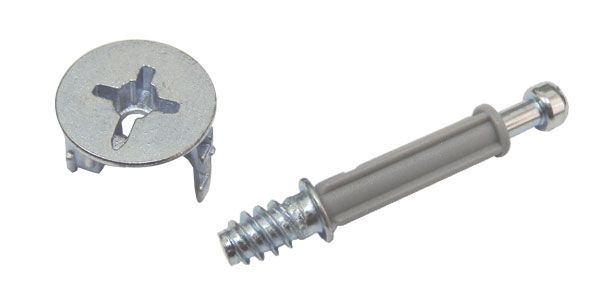

эксцентриковая стяжка:
 Дюбель к эксцентриковой стяжке с саморезом TE 01 Дюбель к эксцентриковой стяжке с резьбой М6 TE 03 Дюбель быстрого монтажа к эксцентриковой стяжке TE 51
Motor - огромное спасибо! Если не секрет, где таких рисунков накопали? Киньте ссылку, там наверняка еще много всего интересного... А что значат на рисунках красные гирьки с килограмами? не допустимая ли это нагрузка на соединение?to Fred_Spb: а чем столешница стремная оказалась, внешним видом или свойствами какими то?

Если собирать на конфирмат, постарайтесь не частить в укреплении, а лучше заранее продумать точки. Потом подбираются заглушки...
