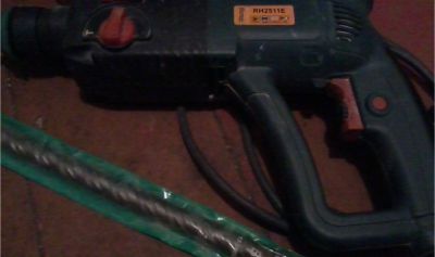

Вот этим набором ковырял, вплоть до 170мм, в блоках, кирпичах. То бишь не слишком твёрдом материале. Если конкретный и толстый железный бетон, то лучше заказать алмазное бурение установкой.
Беру именно такие перфораторы, потому как на моих глазах умерла новенькая макита на долблении ж/б откоса через полметра. Остальные полтора долбил сам аналогичным, и ещё потом им работал. Профессионально т.е. всю смену от зари до зари круглый год не выключаясь не работает.
