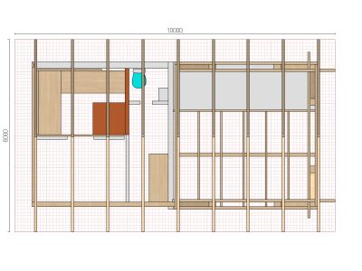

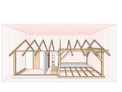

начинай с картинки, бери лист бумаги и нарисуй чего собираешься воять ну потом фото рисунка нам покажешь, что бы о одном и том же говорить
на потолок 2м хватит 100*50, а вот стропила 150 надо, хотя как будет утеплён потолок? я в бане на крышу наверное 200 утеплителя укладывать буду (но у меня вторым светом подшивка крыши будет)
да, как-то не догадалась что не у всех есть в голове картинка) вот общий вид всей постройки, тут еще не все прорисовано, но представление составить можно о чем речь. левая половина баня, правая - кухня
post-59909-0-49753300-1447078508_thumb.jpg post-59909-0-63565100-1447078517_thumb.jpg
может стоит стойки, перекрытия и стропила делать реже чем через 70 см? на рисунке стропила реже, так будет над кухней, т.к. надо красиво. а с баней вопрос по шагу еще открыт, единственное надо чтобы стойки совпали с перегородками, это 1/3 от длины стены по фронтальной стене и 1/2 по боковой.
не между балками, а над. поэтому высота балок от утепления не зависит
а если учесть что балки будут одновременно затяжкой? везде встречается рекомендация затяжки делать 50х150, но это наверное для крыш побольше. и если все таки 100х100, но на растяжение оно должно быть даже крепче чем 50х150, 75х100 будет эквивалентно. может 75х100 выбрать - должно быть симпатично. если будет такой размер на лесопилке.

3. конкретнее: над баней стропила 150 высотой, над кухней 145. не будут же для меня пилить 155. то есть конечно будут, но это уже будут другие деньги и под заказ - будет сырее. я так понимаю на кухне надо будет верхнюю обвязку делать чуть выше и шире, чем в бане и тогда все сойдется. но вдруг еще надо что-то учесть?
4. да я трудностей не вижу, но вдруг обрешетку нельзя вот так вот всю на одной стропилине стыковать? жесткость уменьшится
наверное я чушь сморозила. можно же под перегородки добавочные поставить. надо так стойки рассчитывать чтобы окна хорошо встали
почему одни 150 а другие 145 ???
ты боишься изменения размеров при усушке? так ты же материал под крышей бани собралась хранить
усыхает не больше 7-10%расстояние между стропилами где то 1м и ты думаешь ты как то этот сантиметр увидишь?
потому что одни не строганые, а другие строганые. строгают из той же 150, после строгания остается 145.
может и не увижу, но все равно зачем заведомо перепад делать, криво оно и так получится)
так что же мешает когда делать будешь уровень выдержать? по коньку выставила рейку и от неё пляшешь, а снизу 5мм больше или меньше ни на что не влияют
