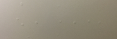

Добрый день! Помогите разобраться с проблемой. Заметили на потолке из гипсокартона проступающие шляпки от саморезов. Ремонту 1 год, выступали эти шляпки раньше или нет, не знаю, могли их просто не замечать.
На потолке также установлена шумоизоляция (панели фонстар и вата шуманет, крепятся на направляющих, сверху 1 слой ГЛК). Трещин нигде нет, только шляпки. Дом новостройка.
Подскажите, отчего такое могло произойти? Как можно исправить ситуацию? Можно ли оставить все как есть (дефекты заметны только при под определенным углом освещения)?post-102747-0-19335200-1446810583_thumb.png
 Если видно и правда только под определённым углом, да к тому же не очень напрягает, то, кмк, лучше оставить всё как есть.
Это по всему потолку, или только на каком-то одном участке?
Спасибо! А с точки зрения безопасности - не может лист ГЛК рухнуть (ведь часть саморезов не плотно закреплена как я понимаю)?
Не по всему потолку, в некоторых местах, островками.
Глупый вопрос к знатокам: а гипсокартон может насосать влаги (на улице или в помещении, при штукатурке или стяжке), разбухнуть, зашпаклеваться-покраситься, а потом просохнуть и усесться?
Если может, то очень похоже на то, потому что нет следов выступающих шляпок при шпаклевании, а краска как будто "натянута" на шляпки.
Хотя на миллиметр разбухнуть - мне с трудом в такое верится.
Автору - я бы смирился и оставил. Упасть скорее всего не упадет, а шкурить-шпаклевать-красить потолок в свежем ремонте - данунафик.
Да нет, Элис, это не то. Похоже что ГКЛ шпаклевали одним слоем. Пришлись стыки, а утопленные саморезы не везде пробежали. А потом пробежали финишем. Там где были саморезы шпаклевка немного "просела". Ее бы сразу шпательком подрезать и вторым слоем финиша перекрыть, но видимо ребята торопились...
Такое иногда бывает еще когда ГКЛ крутят без профилей к деревянному потолку.
Фая, то, что ты расписала, я могу представить, но только в случае ямок над саморезами, а не в случае бугорков. Хотя в случае деревянного каркаса - тоже не уверен, будут саморезы вдавливаться или выступать.
Ааааа, кажись понял. Ты имеешь в виду, что шпаклевка над саморезами "отлипла" от шляпок и провисла, застыв этими сталактитиками? И что по-правильному их нужно было бы срезать или сошлифовать и накрыть вторым слоем?

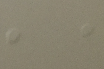

Взял поближе поглядеть.
Мое мнение- саморезы вообще не утапливали. Они так и торчали изначально. Их просто обошли шпатлевкой. Все.
Мое ИМХО, что при неутопленном саморезе шпаклевка выглядела бы иначе - с одной стороны резкий бугорок, как есть на фото, а с другой - плавное схождение на нет.
Под бумагой явно бы пропечатался круг и крест. Здесь их не видно. Значить зашпатлеваны. Как раз не правильной формы овалы, как раз, когда шляпа торчит, а не утоплена.
@kylan, а если саморезы не до конца утоплены, влияет ли это на функциональность конструкции? Я все к тому, стоит ли мне совершать масштабную реконструкцию (переделывать потолок)?
Ответ во втором посте. Я так же бы сказал. Не ищите проблему, где ее нет. Если конечно оно вам жить мешает, тогда нужно затевать борьбу с эстетическим несоответствием данных шляпок вашему вкусу.
Да тут вообще больше похоже что саморезы под бумагой  :wow:
Возможен и такой вариант. Только не под бумагой, а под стеклохолстом. .
Мне несколько раз попадалась говностатейка типа не надо шпаклевать, достаточно ГКЛ поклеить холстом. Очень похоже на то, что кто-то поверил той бредятине..
Хрен знает как и чем всё делалось, а вы тут догадки строите. Могло и выдавить, если в дерево крутили, может и по масляным шляпкам шпатлевали или по пыльным. Может и холст в этих местах отстал. Может бугры со шляпок сбивали шкуркой, а потом не грунтанули, а сразу финишем прошли. А когда краской закатывали, то от шляпок отвалилось. Может вообще финишем сразу прошли, а он на металле хрен держится, если краски потом нахерачить. Всё может быть, если хреново сделать.
если  в дерево крутили  то похоже что деревяшка выдавила
Причина банальна не сделали грунт перед шпаклеванием. Краска дала пленку. Шурупы не правильно вкручены прокручены через бумагу в гипсокартоне. Переделка проста прокручивается участок правильно. Шурупы шпаклюются. Перекрашивается весь потолок.

Если встал такой вопрос, то лучше переделать, т.к это небольшой участок будет постоянно брасаться вам на глаза и вы постоянно будете думать об этом. А исправления здесь не очень проблематичны.
Причина в том ,что шурупы вкручены,так,что наружний слой картона прорван.Листы висят на честном слове!
Если в любом месте надавить рукой,вы увидите ,что лист будет двигаться.
