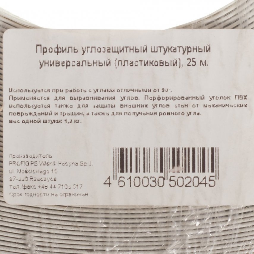

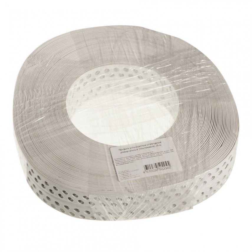

Подскажите пожалуйста как сделать ровный стык штукатурке на стене и потолке в санузле?
Можно ли использовать обычную (например кнауфскую) углоформирующую ленту? Не будет ли она намокать и разбухать под штукатуркой (цементная) и краской (для ванн).Заранее спасибо!
@Soulfood Ребро многогранника - это пересечение граней. Делаем сначала одну грань ровно (ровняем правилом вровень со сделанной заранее по маякам основной площадью). Вторую - точно так же после вставания первой.
Деньги на ленту пропейте.
Можно установить профиль углозащитный универсальный пластиковый
