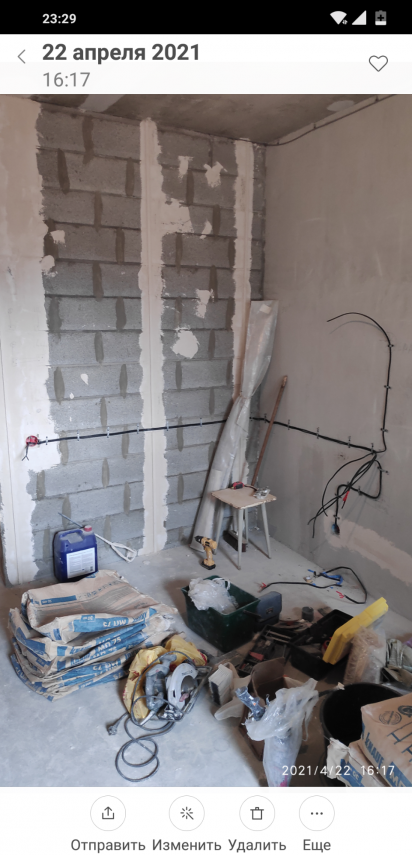

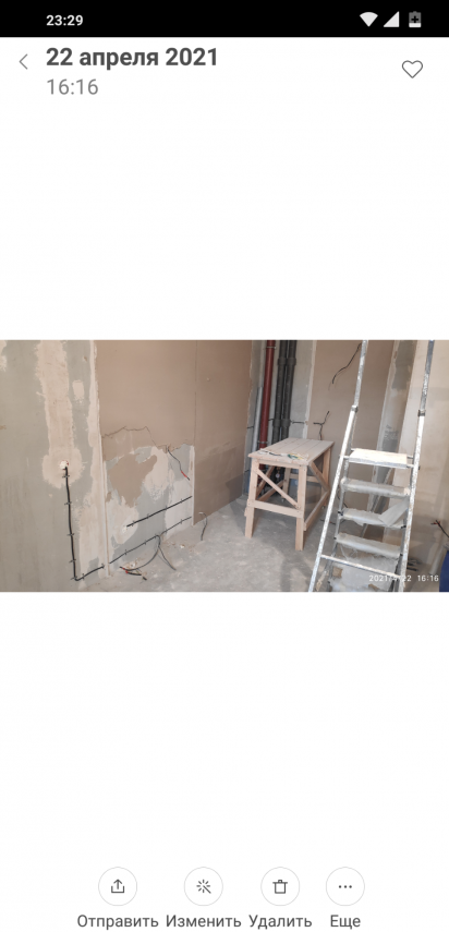

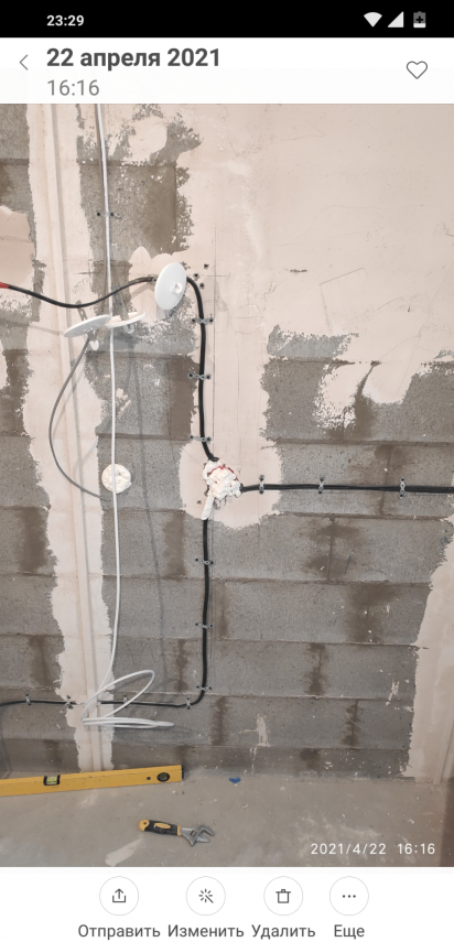

По этому поводу вопрос.
В местах где будут большие завалы >3-4 см (или вообще везде ?) - можно сначала по максимуму накидать 'липух' из цементно-песчаной штукатурки, дать им сутки (суток хватит ?) чтобы высохнуть, а потом уже пройтись финишной штукатуркой тонким слоем по маякам, будь то гипсовая или та же цементно-песчаная ? Т.о. можно и на материале сэкономить (цементно-песчаная самомесная дешевле гипса), и работать легче. Про гипс не знаю, а толстый слой цементно-песчаной норовит упасть - при таком подходе толстых слоев за один подход не будет. Рабочее решение ?
Я где-то в интернете видел подобное год назад, сейчас не смогу найти. Что-то типа как на фото:

1 минуту назад, atztek сказал(а):
В местах где будут большие завалы >3-4 см (или вообще везде ?) - можно сначала по максимуму накидать 'липух' из цементно-песчаной штукатурки, дать им сутки (суток хватит ?) чтобы высохнуть, а потом уже пройтись финишной штукатуркой тонким слоем по маякам, будь то гипсовая или та же цементно-песчаная ? Т.о. можно и на материале сэкономить (цементно-песчаная самомесная дешевле гипса), и работать легче. Про гипс не знаю, а толстый слой цементно-песчаной норовит упасть, а при таком подходе толстых слоев за один подход не будет. Рабочее решение ?
Естественно, традиционная технология, оставшаяся неизменной со времён чуть ли не Аристотеля Фиораванти, :) вообще состоит из жидкого обрызга, густого грунта и накрывки последним слоем. Адгезия у ЦПС к ЦПС (особенно свежей, только застывшей) вполне нормальная.
