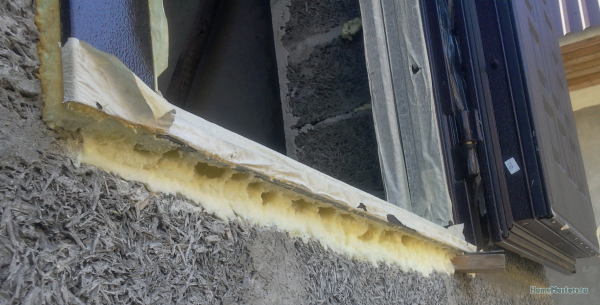

1.
Что делать с запененной областью под входными дверями?
Запенить непропененные пустоты (срезал излишки пены и обнаружились пустоты), а потом заштукатурить вместе со стеной?
Или обязательно сначала заклеить стеклосетку на клей, а потом уже штукатурить поверх клея?

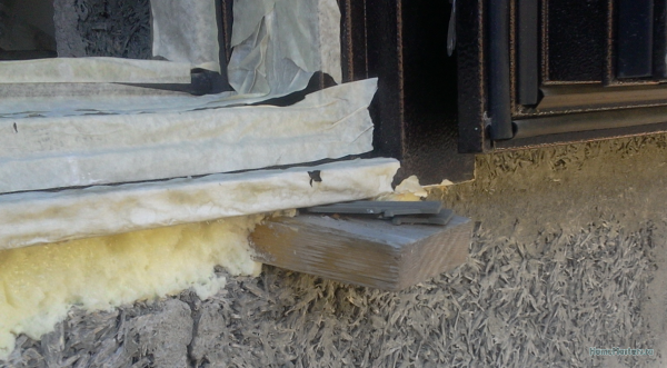

2.
Как быть с деревяшками под дверными коробами?
Можно полностью их извлечь?

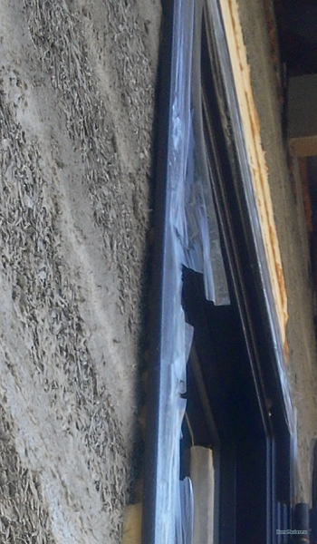

3.
Пространство между коробом и стеной обязательно запенить?
16 минут назад, Дмитрий 78 сказал(а):
Дверная коробка на что опирается?
Четыре нагеля по бетону 18 см, два сверху и два снизу, закручены прямо в арболит. Вокруг все запенено. Монтажники дверей которые их устанавливали говорили что все будет держаться и без дощечек снизу. Но эти дощечки сильно выступали и были расположены криво, что наверное смысла их оставлять не было - сегодня убрал их.
3 минуты назад, Дмитрий 78 сказал(а):
Под порогом опора должна быть надежная.
Завтра посмотрю что можно сделать.

Между коробом и стеной запениваем.
Общее фото двери с фрагментом фасада сделайте. Не понятно особо ничего на ваших .
Увы, такой фотографии нет, а завтра надо будет заняться этим прямо с утра, иначе не успею.
Насчет п.3 Вы сейчас ответили - надо запенивать все зазоры.
Фото для п.1 - пена между арболитом и коробом.
Как ее правильно заштукатурить.
Это порог как я понимаю? Под порогом опора должна быть надежная, а не штукатурка. Площадка крыльца обычно. Порог в воздухе висеть не должен.
Верно, речь о пороге с внешней стороны двери.
Т.е. пену под порогом сейчас лучше закрыть какой-нибудь планкой, арболит ниже пены заштукатурить, а когда дело дойдет до строительства крыльца - подложить что-нибудь под порог.
