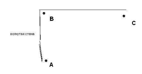

Мне понравился вариант с веревкой. У меня одна стена вогнутая. Думаю в моем случае нужно делать так:
1. Сверлю дырку в полу и ставлю дюбель, на шляпку одеваю конец А веревки.
2. Пытаюсь руками подобрать нормальное положение точек А и В.
3. Отбиваю линию по полу.
4. Делаю маяки по этим линиям и далее ...
Рисунок прилагаю
В предыдущем посте ошибся
п. 2. - Пытаюсь руками подобрать нормальное положение точек В и С.

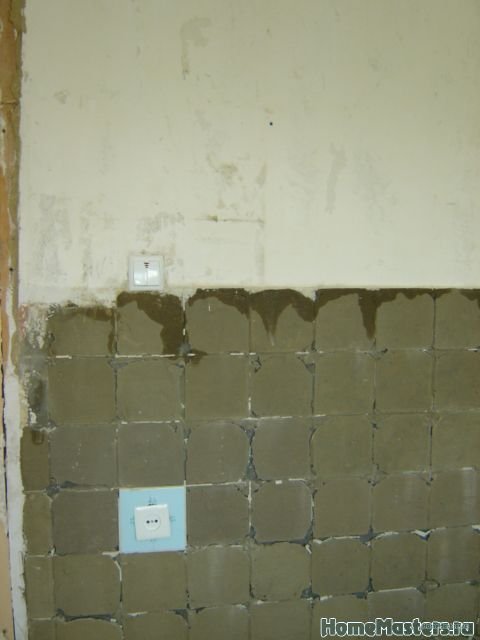

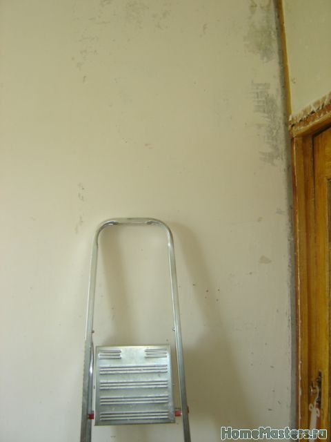

Содрал обои, сбил плитку. Под обоями обнаружил тонкий слой какой-то белой фигни. Пальцем не стирается. Если намочить - легко снимается шпателем. Что это? Стоит ли сдирать это перед штукатуркой волма-слоем?
Плиточный клей доходит до 2-х сантиметров, думаю его стоит полностью снять перед штукатуркой. А стена еще и гипсолитовая.

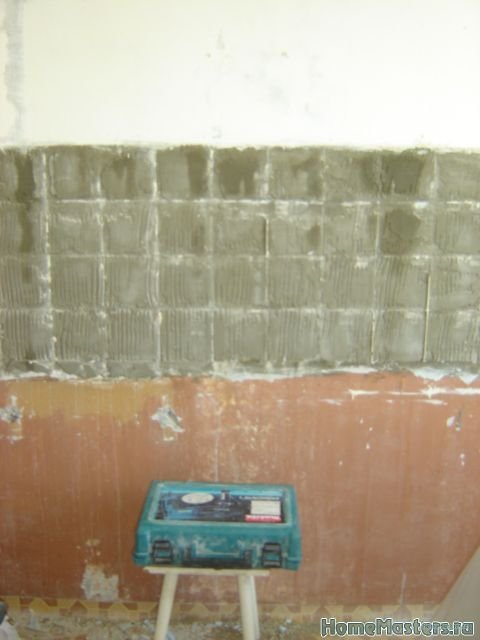

На одной стене есть краска( Я так понимаю ее нужно удалять перед штукатуркой. Купил спец. насадку для дрели - терку.
Очень жду ответов, так как работы в разгаре, время поджимает.
Начал сбивать плиточный клей с гипсолитовой стены. Некоторые "плитки" руками отрываются, а некоторые только перфом, да еще и с куском гипса отходят!!! Я так понимаю лучше все-таки содрать до конца? А то оставишь какой-то участок, который держится на соплях. Чем только потом грунтовать этот гипс перед нанесением волма-слоя?
да
грунт глубокого проникновения
снимать,  это лр+ возможно,  шпаклевка  на которой  штукатурка держатся не будет
