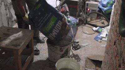

вот он, этот тип, гражданской наружности

а чего рассказать то :) фотка моя и на ней я холст высыпаю,   года два назад он у нас появился,  я одну комнату уже им закидал, где то год назад,  в том числе и на потолок  около 6см намазывал толщины
стоит он у нас 280руб  волма слой от 310 по акции  а так 340-370 ,  гольдбанд 345 , ротбанд за 400
вот и покупал холст,  на него самый дешевый ценник,   при том что мне особой разницы не было что накидать,  я хоть песок размажу ))
