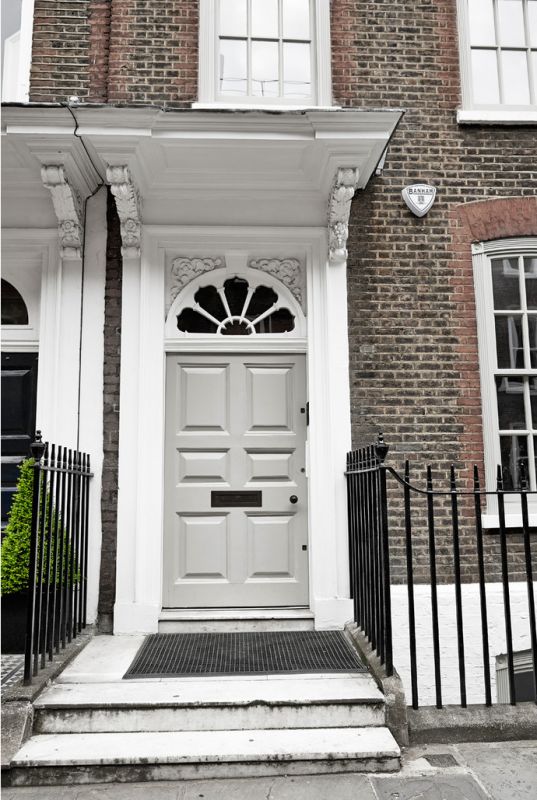

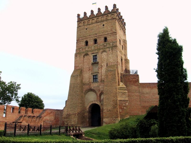

Смотрите, вот песчинки из этой кучи:
Лондон

Луцк
Лондон

Луцк
Не свистите. Эти постройки понятия не имели о штукатурке от своего рождения.
Что ещё из шедевров реставрации вы нам покажете?  :lol:

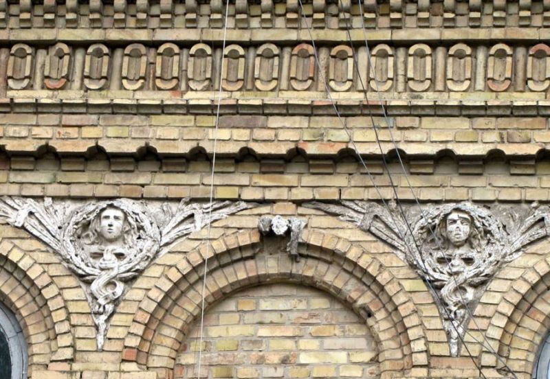

Естественно здание реставрировалось, но Вы же не станете утверждать что все кирпичи были заменены?
Это, наверное, самое известное рижское здание такого плана, но, поверьте, в Риге очень много подобных соборов, костёлов и церквей. А в Европе ещё больше)
